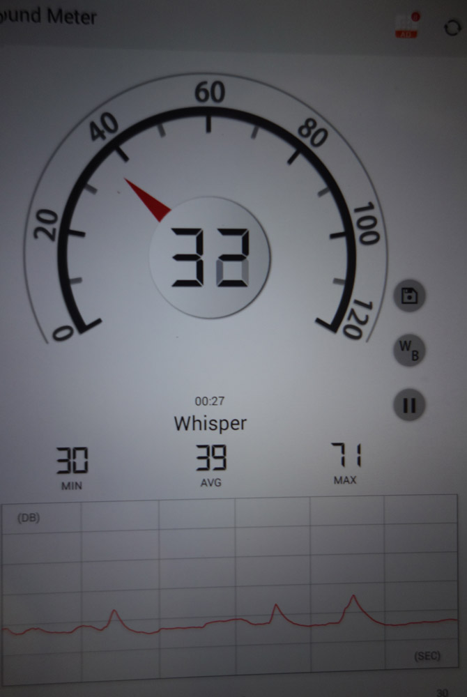

Pour le fun je me suis amusé à faire quelques mesures de niveaux sonores dans l'habitacle du Q2 150COD, immédiatement comparées aux mesures faites dans une Mégane DCI 130ch.
Conditions identiques : même parcours (donc même revetements), mêmes vitesses et même sonométre.
Ce dernier est celui que l'on peut télécharger gratos sur le web, installé sur une tablette. L'appareil n'est pas forcément juste, il n'est pas forcément étalonné, mais permet de faire des mesures comparatives.
Ralenti Q2 = 38 - 39 DB Mégane DCI = 52 -53 DB
50 km/h Q2 = 59 - 60 Mégane DCI = 62 - 63
70 km/h Q2 = 62 -63 Mégane DCI = 64
90 km/h Q2= 67 -68 Mégane DCI = 68 -69
110 km/h Q2 = 70-71 Mégane DCI = 70 -71
130 km/h Q2 = 72 -73 Mégane DCI = 73
A signaler qu'une différence de 2 DB correspond à une réduction de 50% du niveau de bruit. Donc une voiture à 70 DB sur autoroute sera 2 fois moins bruyante qu'une autre à 72 DB...
On voit surtout une différence significative aux faibles vitesses ou le Q2 s'avére plus "confortable" grâce à l'insonorisation de son moteur essence. Aux vitesses élevées les bruits de roulement et de frottement d'air ne montrent pas de différence importante entre les 2 véhicules. Je pensais que le Q2 marquerait la différence sur autoroute, mais il n'en est rien... d'ailleurs ce fait fut mentionné sur certains tests ou les retros du Q2 étaient pointés du doigt.
Mais je ferai d'autres mesures sur autoroute si l'occasion se présente.
Les nature et la marque des pneumatiques doivent probablement jouer un rôle, mais je n'y connais rien...
Bon, c'est pour le fun et cela n'a rien de rigoureux...
le sonometre sur tablette :

En revanche je confirme que sur autoroute à 130 l'ambiance sonore dans l'habitacle de mon Q2 essence est comparable à celui d'une Mégane III diesel. Valeurs chiffrées, 72 db, même revetement, ce n'est pas une impression.
