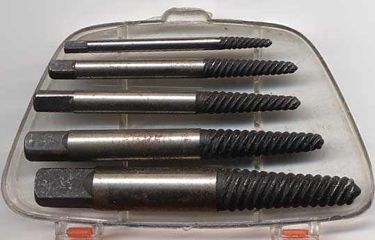

Quel est le nom de l'outil approprié pour démonter ce genre de vis( voir photo) à noter que je les ai vu sur des lampes de bureau avec un transfo .

Il semblerai que ce soit cette vis
Salut non ca s'enleve tout seul il faut percer
on donne un coup de pointeau au milllieur on perce bien droit 5 a 6mm ensuite on met une queue de cochon
les vis ne sont pas vissé très fort ca sort sans soucis
si tu as l'outil c'est mieux pour ma part j'ai fait ca a l'ancienne
je savais meme pas que ca existait ce type de vis
pour finir j'ai remplacer par des vis btr classique

sauf pour les vis mais j'explique comment les retirer

plus 1 avec helioman tu peux le commander sur internet sa va super bien et en plus ces pratique
attention sur la qualité car si tu prend du chinois 'jai eu le cas ca casse dans le trou apres c'est pire"
prend une marque facom ou autre mais de qualité pas chinois svp

Rabito, pour ma part j'ai utilisé un dremel et j'ai fait une fente pour pouvoir y mettre un gros tournevis plat. Ça a bien marché.

Oui helio avec l'extracteur , merci . :marcelpoire:
