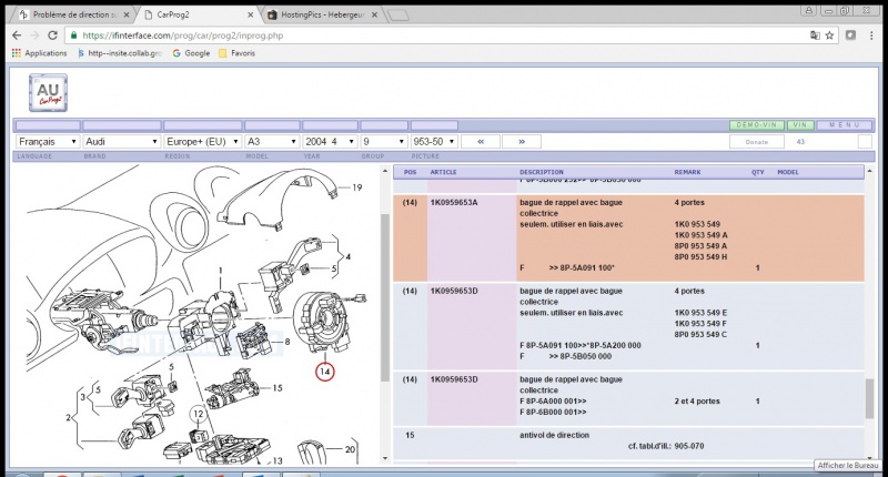

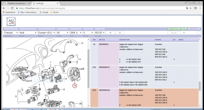

Apparemment, ça dépend de 3 choses :
- De la lettre à la fin de la référence du module de commodo 1K0 953 549, qui doit aller avec
- Si c'est une 2 ou 4 portes (ne me demande pas pourquoi)
- Du numero de série (lot de fabrication)
Je te frai une copie d'écran du tableau de correspondance demain.

Voilà la copie d'écran. J'ai dû faire en 2 fois. La ligne surlignée et la même sur les 2 pages (mais ne concerne pas ton véhicule) :
Donc pour ta 3 portes, c'est "sans lettre", ou C ou D. En tout cas, ce n'est pas A et je n'ai pas vu de E dans les systèmes :nanana:.
Pour le numéro de série, je ne sais pas te dire :(, et c'est bien pour ça, que je te conseille d'aller dans une concession. Comme ça, s'ils se loupent, c'est pour eux...
Sinon, effectivement, il est assez fréquent, que les femmes ne soient pas traitées de la même façon dans les concessions, lorsqu'il s'agit de procéder à une réparation. Certains tentent de profiter de la situation :rolleyes:. Mais honnêtement, si tu te présentes au magasin pièces détachées avec les copies d'écran et en disant, que tu as démonté la bague de rappel par suite du relevé d'un code défaut VAGcom et qu'il te manque juste la dernière lettre, pour pouvoir commander la bone référence, je suis à peu près sûr, que le gars va faire :blink: :blink: ! Bon, celle-là, elle sait de quoi elle parle, je vais pas pouvoir la lui faire à l'envers... :bigsmile:
