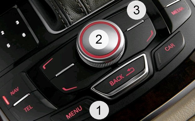

Ensuite si tu n'y arrive pas il faut faire un reset du MMI.
au redémarrage tu te précipite sur la partie connection au téléphone, il y a une option qui apparait que quelques secondes à ce moment là pour choisir si tu veux main libre sur ton téléphone et la data dans la sim de la voiture, téléphone + data sur la sim de la voiture ou data + téléphone sur ton portable.

Comment faire un reset du MMI ?
Que dois-je choisir ensuite ?
Désolé je n'ai pas bien saisi la manipulation. ..
Pour le reset tu appuies simplement simultanément sur les 3 boutons indiqués en photo
Merci beaucoup schreck.😊
Je vais tenter ça et je te rends compte de l'évolution.
