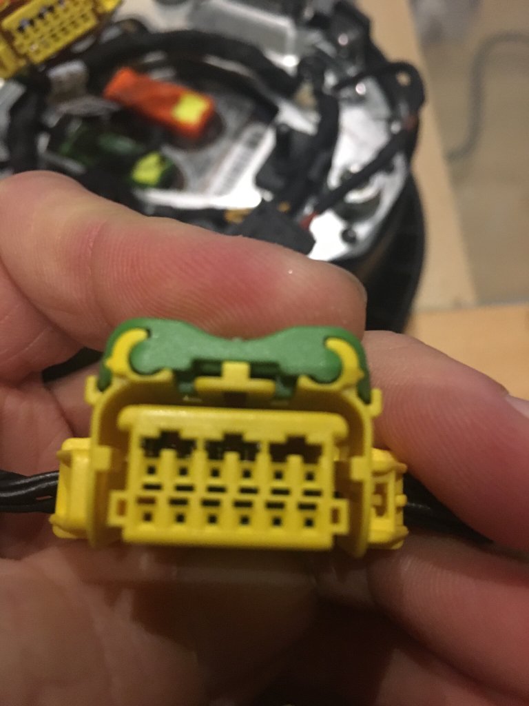

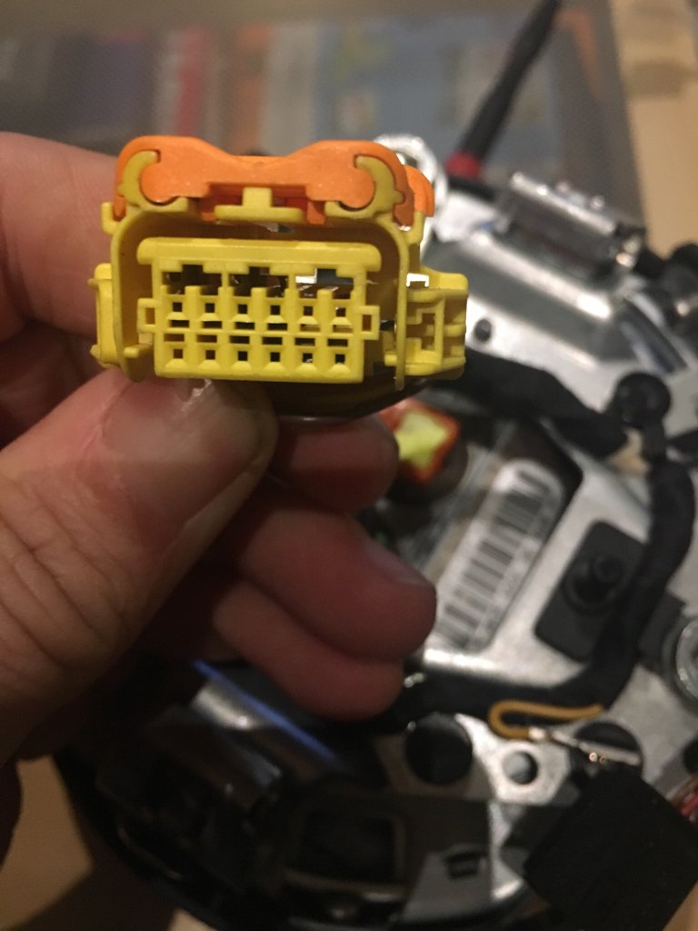

Salut à tous, aujourd'hui j'ai monté mon joli volant méplat mais soucis rien de ne fonctionne..... ni commandes aux volant ni palettes....
J'ai changer la prise dû faisceaux airbag du méplat par une de A5 en remettant les fils au même endroit que sur le méplat... mais à mon avis, ça ne doit pas être la solution....
Besoin de votre aide et surtout de ceux qui on monter ce genre de volant.
Merci.
Alors, sauf erreur de ma part, le connecteur que tu nous fais voir ne concerne QUE l'Airbag.
Qu'avais tu comme volant auparavant?
As tu bien rebranché commandes multifonctions?
Il faut programmer ton nouveau volant via VCDS, pour activer les commandes multifonctions et les palettes si tu n'en avais pas avant.
Salut Stefl1
Voila comment il faut faire pour avoir les commandes qui marchent.
- Le fil ROUGE va dans le trou numero 8. (commande volant)
- Le fil VIOLET va dans le trou numero 9. (commande volant)
- Le fil JAUNE va dans le trou numero 2. (ca c'est le klaxon, le fil n'est pas a sa place, c'est pour ca que ca klaxonne pas)
- Le fil MARRON va dans le trou numero 1. (ca c'est la masse, elle n'est pas a sa place, evidement qu'en dehors de l'airbag rien ne fonctionne)
Tu ne touche pas au fils des trous 3, 4, 5, 6, ces sont les fils de l'airbag.
Dés que tu ferras ca, tu auras les commandes qui marchent. Si tu as activé les palettes au volant avec vcds, tu auras les palettes qui fonctionneront aussi.
N'ai pas peur de faire la modification si tu veux réussir a les faire marcher ces commandes.
