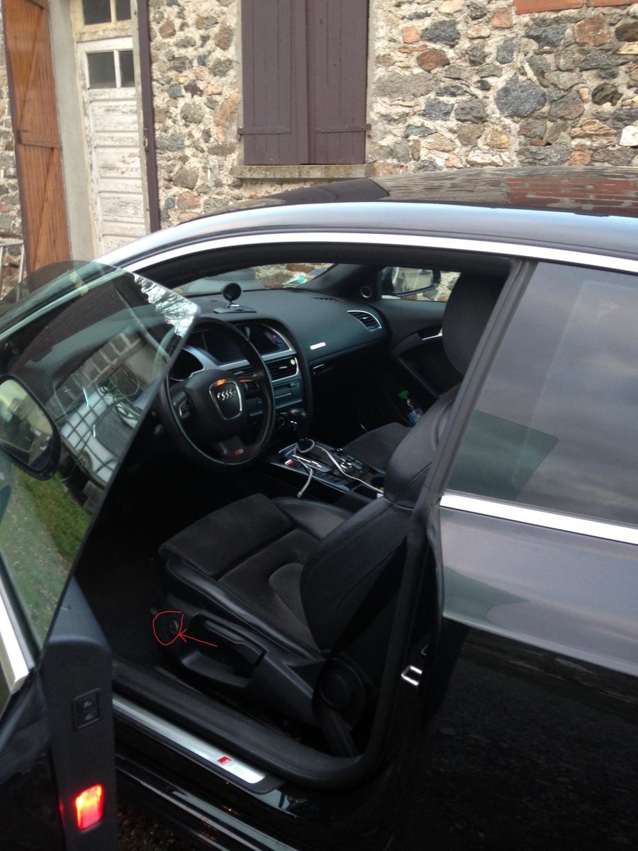

JE voudrais savoir comment ce fait le réglage lombaire sur les sièges S-line.
D’après moi, il ce font sur le bouton entouré sur la photo ci-joint ?
Je n'est pas les sièges électrique.
Quand j'appuie sur ce bouton, que ce soit pour le siégè conducteur ou passager, rien ne ce passe.
Merci d'avance pour vos réponses
C'est ce bouton là, mais il faut avoir les sièges électriques je pense....
Le bouton y est quand même, mais pas raccordé....
Il doit bien y avoir un réglage même manuel ?
Oui c'est bien ce bouton. Pas besoin des sièges électrique, ça devrais fonctionner chez toi.
Le réglage manuel, en principe c'est une roulette sur le côté du siège, s'il y en a pas, pas de réglage des lombaires
C'est de série sur S-Line et c'est le bon bouton, pour les lombaires réglés au max tu dois appuyer sur ce bouton vers le bas et attendre de le sentir, ensuite pareil mais bouton appuyé vers l'avant. Si rien ne se passe c'est qu'il y a un problème électrique.
Je confirme les propos de Marc T. J'ai une sline sans les sièges électriques , mais les lombaires eux sont tjrs électriques sur ce modèle.
Tu dois sentir un mouvement et entendre le bruit des petits moteurs. Sinon, tu as un pb électrique sur ta voiture
