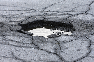

Il y a des trucs comme ça sur nos routes 50X50X15 cm , de plus en plus que la voierie laisse largement 1 mois avant de reboucher et qui se refroement en 1 mois si il pleut bref ... , un truc comme ça plein d'eau sous la pluie la nuit à 60 km/h tu le vois pas , t'es bon pour abimer jante et pneu en 20" hélas ...
Et les risques de perte de contrôle du véhicule également ! Tu as vite fait de finir sur le trottoir, ou sur une caisse garée sur le bord.

Et encore une 20" à refaire + hernie et pneu à changer suite à un gros cassis pris de nuit comme celui en photo AP-Smiles_u1F61E.png. Je pense définitivement que la monte 20" est trop fragile vu l'état de dégradation de nos routes.
Conduire en étant sans cesse sur le qui-vive à guetter le nid de poule devient nerveusement fatiguant. Sans compter que quand on suit un autre véhicule, il est déjà trop tard quand on aperçoit le trou.
