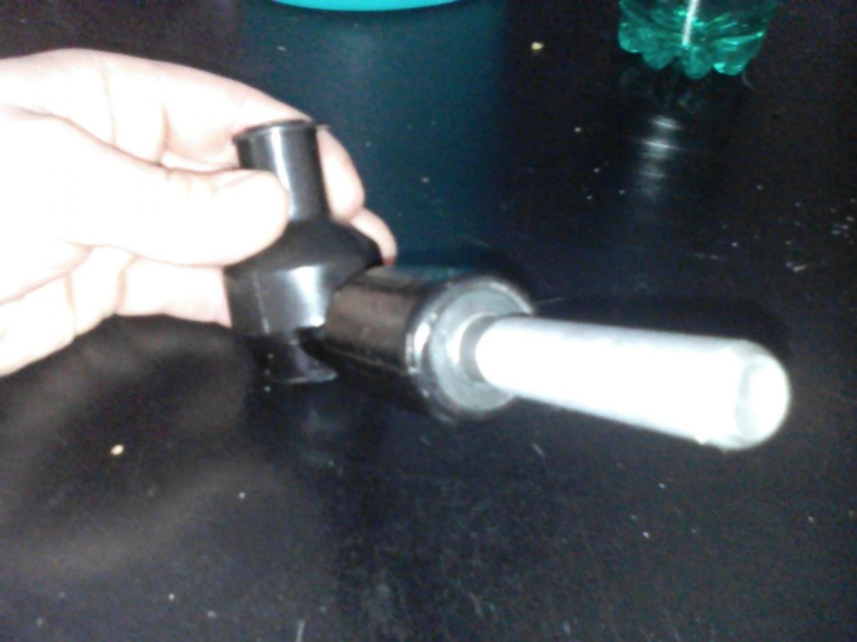

Par contre je sais que le pas de vis des rotules de direction est pris dans un joint de caoutchouc dans la rotule (comme on le voit sur la photo) je me demande si en vieillissant ces joints ne serait pas responsable de cette direction moins ferme...
