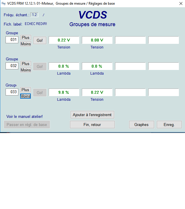

J'ai effectué il y à un petit moment une calibration du papillon via http://wiki.ross-tec...Alignment_(TBA),
Je pense à un truc tout bête, si mon mélange est effectivement trop pauvre, je devrai avoir les bougies plutot blanche non?
Quelle valeur as-tu sur le groupe de mesure de la lambda ?
C est la sonde lambda de régulation qui indique au calculateur moteur que le ratio air/fuel est déséquilibré
Mélange trop pauvre : tu dois avoir une valeur de lambda supérieure à 1
C est peut-être la sonde lambda qui est défectueuse.
Alors je ne sais pas sur quelle groupe, mais je suppose que c'est à partir de 030
Quand tu dis "melange trop pauvre, je dois avoir une valeur supérieur à 1" quelle est l'unité?
voila les imprims ecran :
post-143769-0-48032300-1509294612_thumb.pngpost-143769-0-91270100-1509294621_thumb.png
Ce qu'il y a de nouveau c'est la limite de régulation de la lambda
Quand pense tu?
Il n'y a pas d'unité .....
Lambda = 1 veut dire : AFR (Air/Fuel Ratio) = 14,7 (rapport stoechiométrique)
Soit 14,7 volumes d'air (comburant) pour 1 volume de carburant
Lorsque l'AFR est inférieur à 14,7 donc Lambda inférieur à 1 => le mélange est plus riche
et inversement lorsque Lambda supérieur à 1 => le mélange est appauvri
Donc les imprim ecran ne réponde pas à ta question?
Dans quelle groupe puis je lire ces informations?
Aucune idée, sur mon calculateur c'est le groupe 031 .....
à gauche la valeur relevée par la sonde lambda (avant le catalyseur), à droite la consigne (du calculateur moteur)
Sur le 1,8T (AWT) c'est une sonde Lambda wideband (large bande) avec 3 chiffres après la virgule, je ne sais pas quel type de Lambda équipe ton 1,6l
Si tu effaces les codes défaut et qu'ensuite tu roules avec le débitmètre débranché, ça dit quoi ?
je ne trouve pas le groupe qui indique ces valeurs :mur: comme tu peux le voir sur le groupe 31, j'ai que les tensions.
J'ai trouvé cette documentation sur le site VCDS: http://www.ross-tech.com/vag-com/m_blocks/030-049.html
Comme on peut le voir, il y a plusieurs versions sur les groupes....
J'ai aussi cette procédure: http://forums.vwvortex.com/showthread.php?1265064 qui est intérrésant
Sur le groupe 32 et 33
