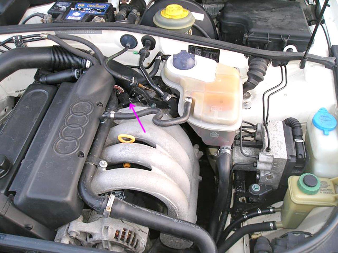

Je suis nul en mécanique et apres une panne aujourd'hui j'ai repéré ce petit tuyau qui est connecté sous la poulie du cable d'accélérateur qui était coupé.
Apres l'avoir reconnecter mon A4 b5 1.6 essence de 1996 a redémarré
Qu'est ce que ce tuyau
Voir sur photo gros plan le petit tuyau du bas avec les points blancs
Merci de vos réponse je pourrai le changer car il est très tendu
Est ce difficile ? Je suis bon bricoleurpost-142859-0-70008300-1482095423.jpeg

voici j'espère que ce sera mieux
c'est une essence 1,6
J'ai l'impression que ces une durite de dérivations, comme une durite d'air voir même une durite d'essence, je ne serais t'en dire plus, après si ton moulins tourne bien depuis qu'elle qu'elle branché t'en mieux, généralement les durites de dérivation ne joue pas trop sur le démarrage d'un véhicule en tous cas pas pour m'as Audi, mes à voir..
Je m'y connais pas non plus des masses dans la mécanique, d'autre personne t'en dirons plus, mes d'après moi se serais une durite de dérivation d'air/essence.
Hm, oui surement une durite d'air, généralement les petites durites la, sont des durites de dérivations d'air, sur mon 1.9TDI..
Je peut me trompé, comme t'es dis attends d'avoir la réponse d'un autre membre adepte des Audi :P
Je dirais, vu où elle est située, que cette durite relie le régulateur de pression d'essence au collecteur d'admission.
Donc si elle se coupe, ça crée une prise d'air sur l'admission, et le moteur cale.

merci fred voila je l'ai changé mon grossiste en avait au mètre
coût 3€
sujet résolu
