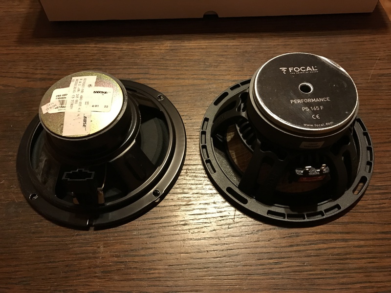

bon j'ai encore craqué , je change tous les HP bose qui son vieux , du boulot en perspective

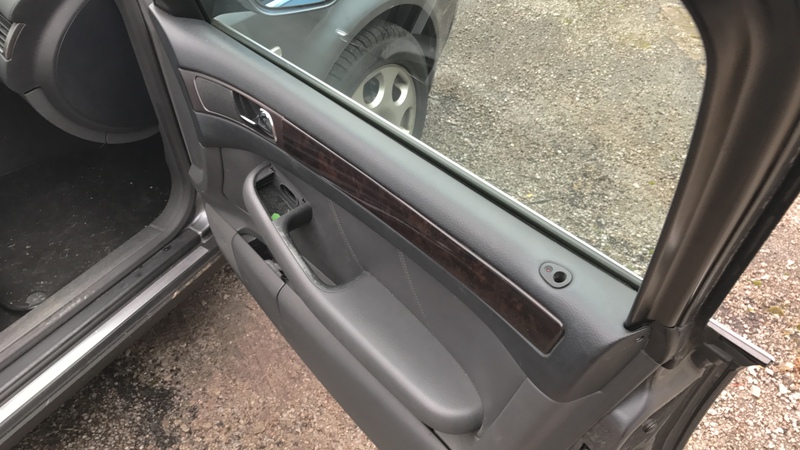

2 vis pour enlever l’intérieur de portière

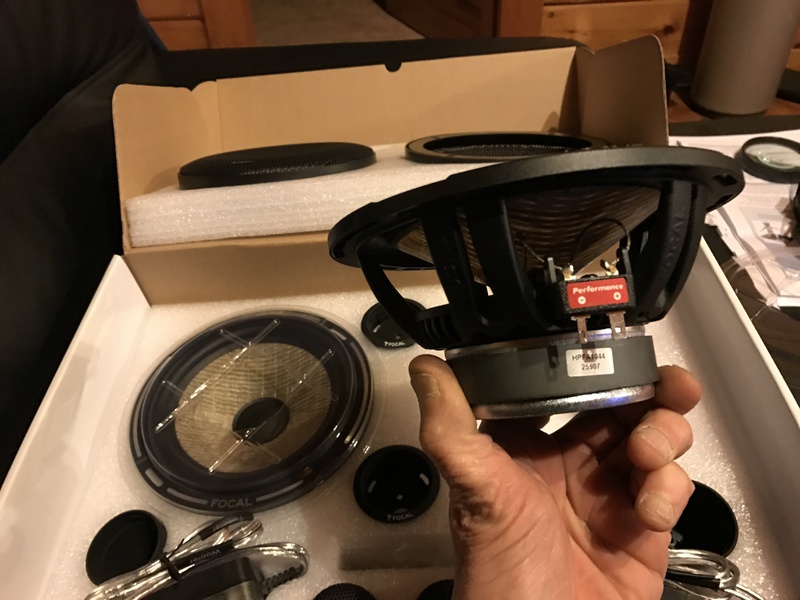

salut francois , j'ai contrôlé avant de les acheter , pour les twitters pas de probleme ils vont bien a sa place
les graves vont bien aussi , ils sont 5 mm plus haut mais sa na pas l'aire de gêner , la mousse isolant ne se déforme pas
pour se qui est des filtres il y a de la place , mais je sait pas si je les met ou pas
À ta place je les mettrais ces filtres. S'ils y sont c'est pour une bonne raison ;)

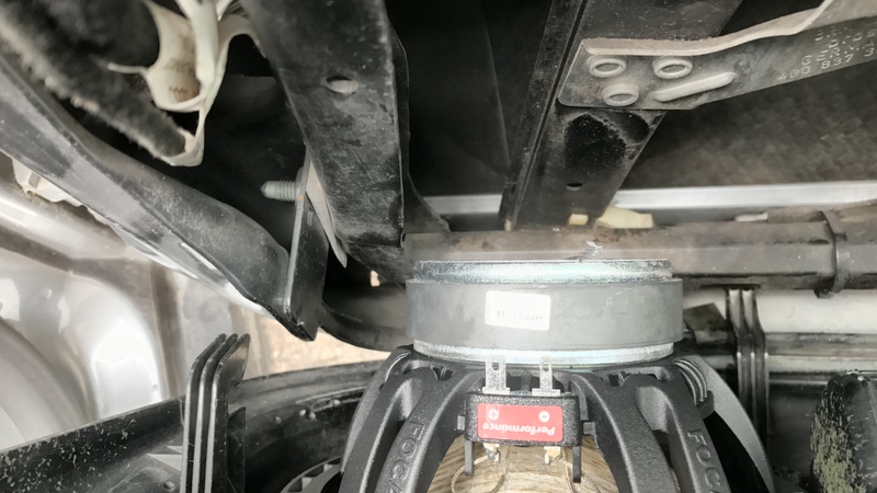

bon pour l'AV sa vas juste il faut pas plus gros surtout l'aimant
sa passe juste avec le renfort
pour l'AR il faut bidouiller les pattes en plastique , les couper un peu pour pas trop lever le panneau de porte car l'aimant du HP passe juste en dessou du renfort
les pattes raccourci pour moins lever le panneau
sa le fait
alors j'ai suis votre conseil , j'ai mis le filtre
je test que les portes AV ,
a gauche tout est monté twitter woofer et le filtre
a droite il y a pas le filtre
la video ne rend pas comme en direct mais c'est beaucoup mieux a gauche , quant je fais la balance on sent les aigus qui sont plus agressif a droite
donc pour l'instant avec une porte terminée , sa me plaid le son est mieux que les bose , je suis pressé d’entendre les 4
desolé dv33 c'est pas du francky vincent ! mdr
le filtre a trouvé da place

Du coup, comme le son pour moi est une des choses les plus importantes dans l'habitacle, je pensais à faire pareil que toi, je vois que t'as un peu galérer pour l'arrière, c'est le fait de lever et incliné le panneau qui bloquait c'est ca ?

(reprise de ton message je vois que t'as un peu galérer pour l'arrière, c'est le fait de lever et incliné le panneau qui bloquait c'est ca ? )
oui c'est sa

oui tout a fait , alors tout fonctionne très bien , le son est super . pour les portes AV sa rentre nickel ,le filtre a trouvé sa place , pour l"AR , les HP passent juste comme vous pouvez le voir sur mes photos plus haut , j'ai raccourcis les pattes du panneau pour pas trop le lever
