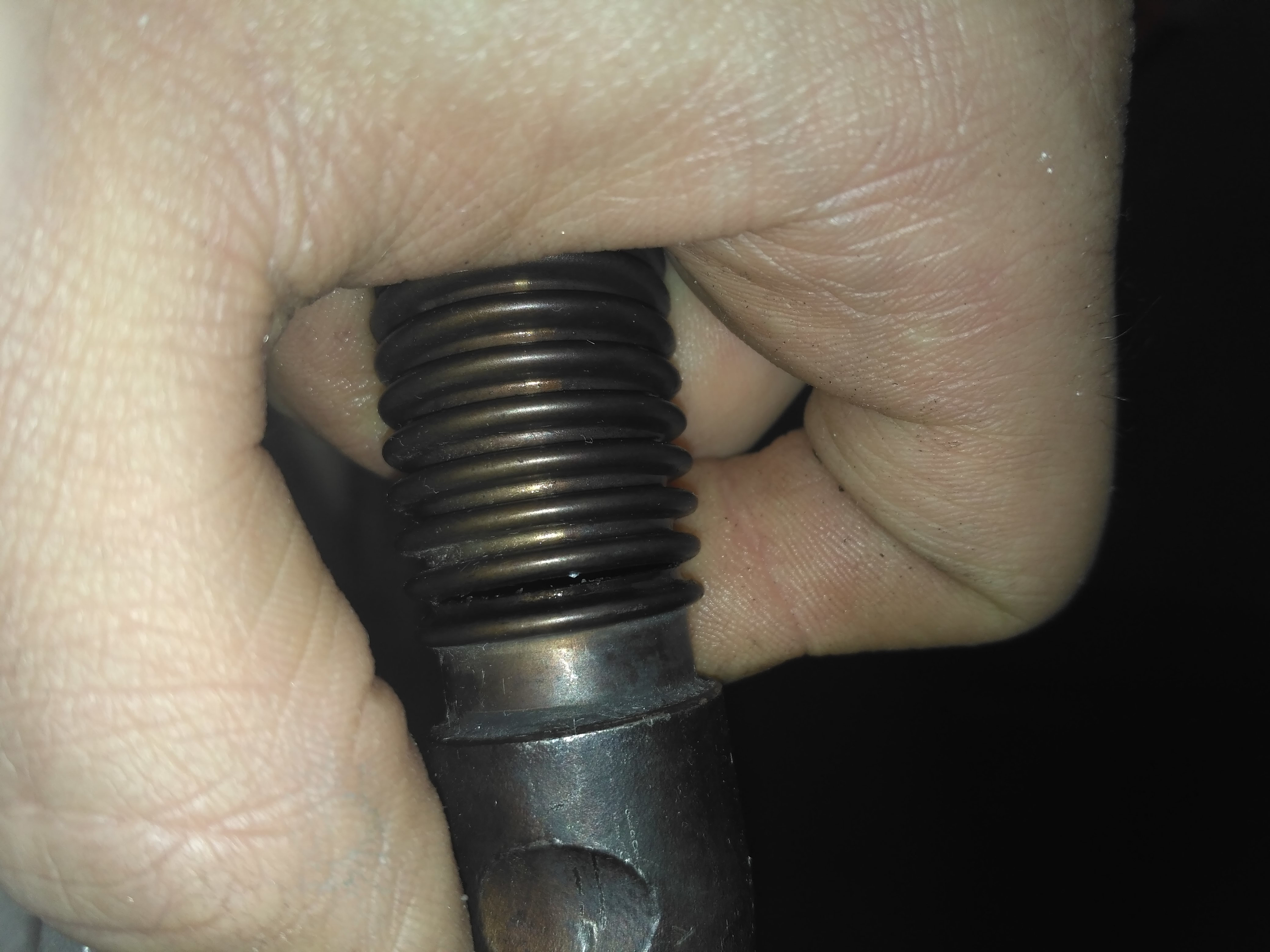

J'ai démonté l'EGR et j'ai toujours le même bruit, il est même amplifié.
Du coup je pense que ça vient de la tubulure d'admission.Je vais voir pour la sortir, mais à priori, il faut au préalable purgé le système haute pression..
Bon à priori un memble d'un forum Anglais m'a trouvé ma panne.
Il s'agit du tuyau d'alimentation de la vanne egr qui est fissuré. Du coup je pense que je vais shunter l'eGR !
Juste pour vous tenir au courant.
J'ai démonté la vanne EGR et la roue crantée en plastique avait quelques dents de cassé, j'ai fait en sorte que celle-ci ne soit plus sur la course de la roue.
Pour le tuyau d'admission de l'EGR, j'ai mis du gun gum (produit destiné au pot échappement). Au passage une vraie galere pour demonter ce foutu tuyau !
