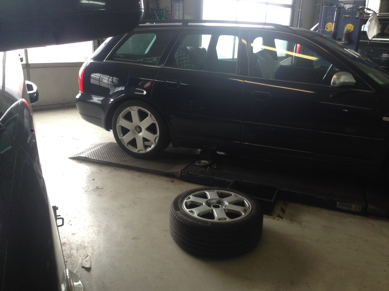

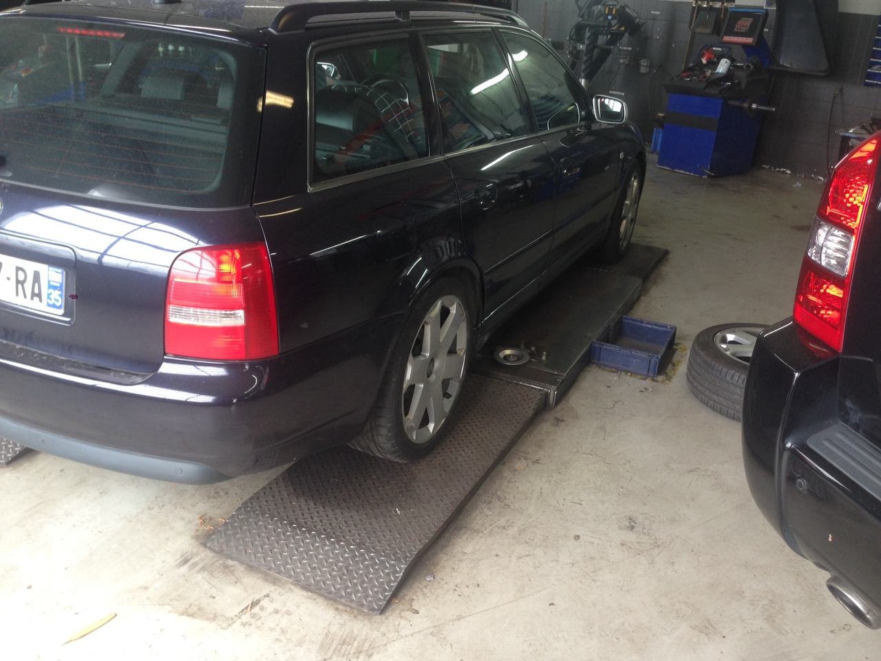

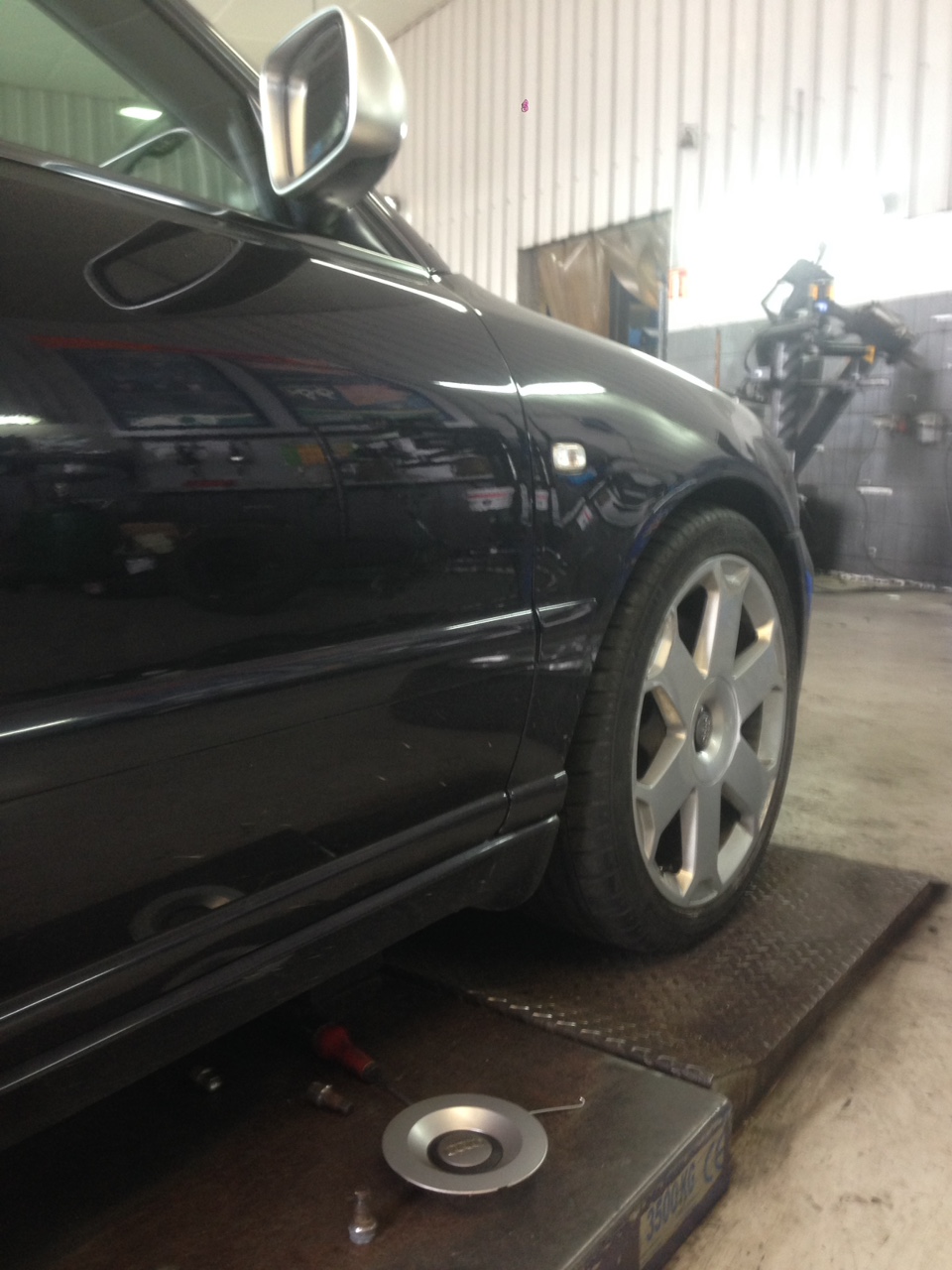

J ai mis des 18 sur le s4 Pour essayer vous en pensez quoi ?
c62e719a8ba7734c12e2e323f8e2a1a2.jpgfe0e17a1c9115752f91a1c308a937840.jpg7a1387e6ff5593dcad04724731f5b0d4.jpg359c658b32c865e68d502eb5f07ac640.jpg
c'est mieux avec le 18 et comme ça tu freineras plu pour les logs, j'aurais des logs après 6000t en 4em, a bloc dans le virage lol

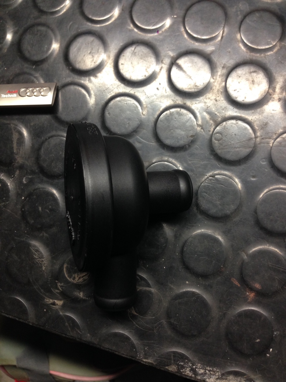

Bon aujourd'hui rpt du PCV par mesure préventive apres je me tâte à remplacer ma N75 F en une E neuve que j ai car ç est le seul capteur que j ai pas changer er quand je voie comment celle du s4 merdais sans defaut et apres defaut furtif sur le s4.
