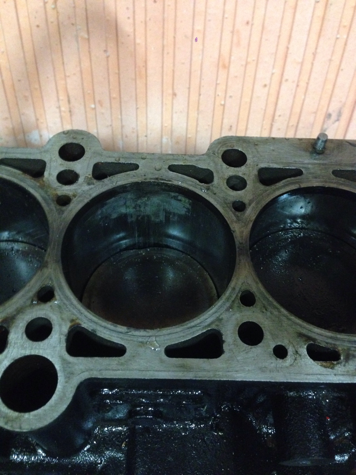

Pour ceux qui non pas suivie le moteur qui a cassé etait un BAM avec une culasse neuve sans déphaseur
J ai remonté un moteur complet BAM totalisant 163 000km

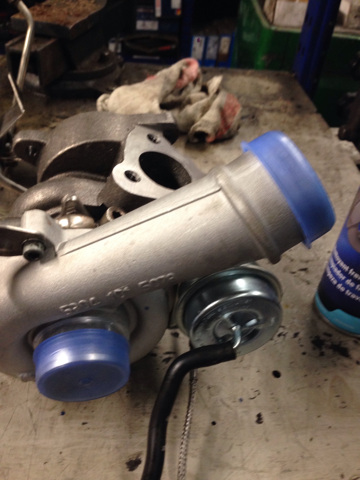

Je lui ai fait une révision et mis un turbo neuf

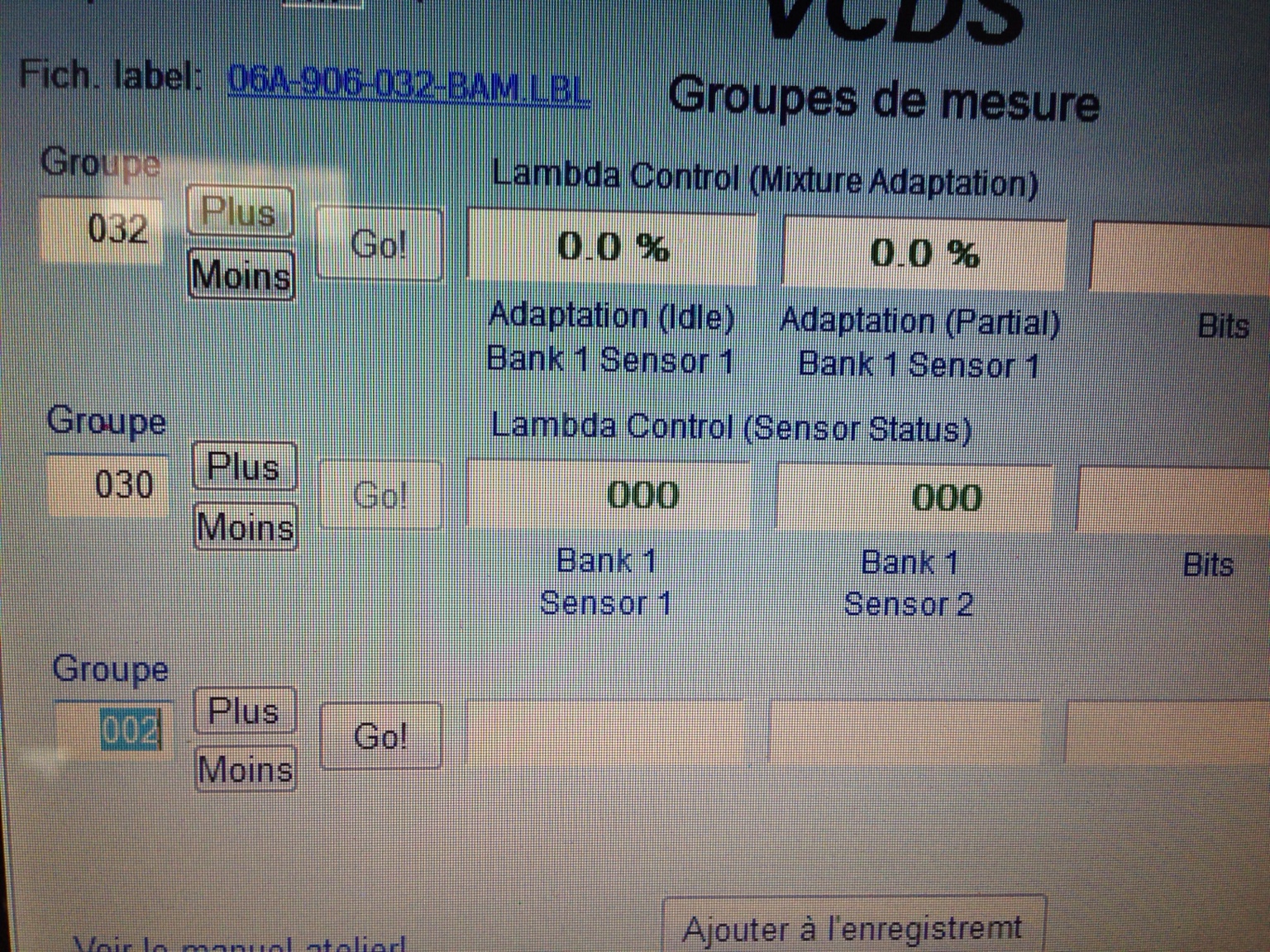

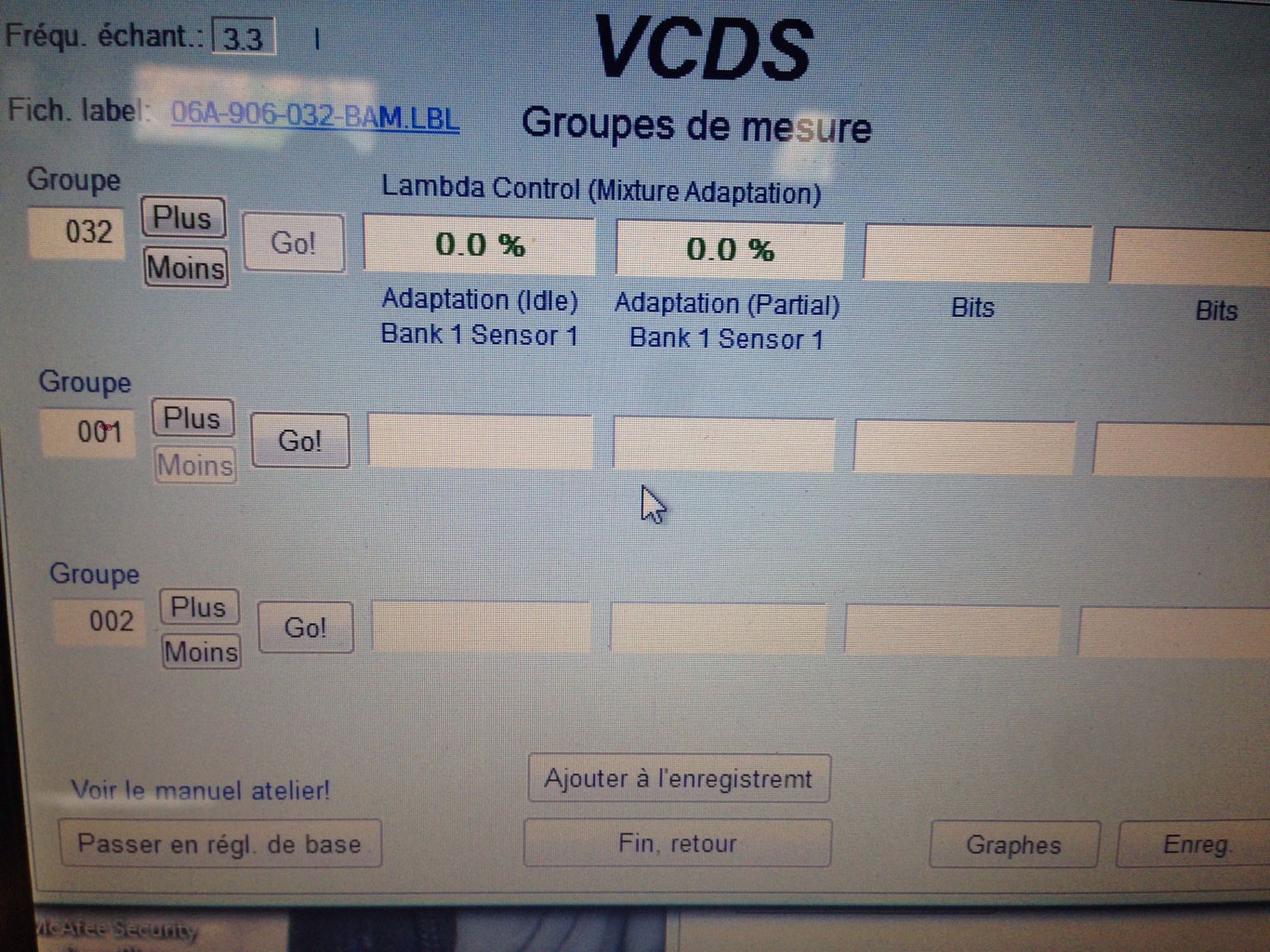

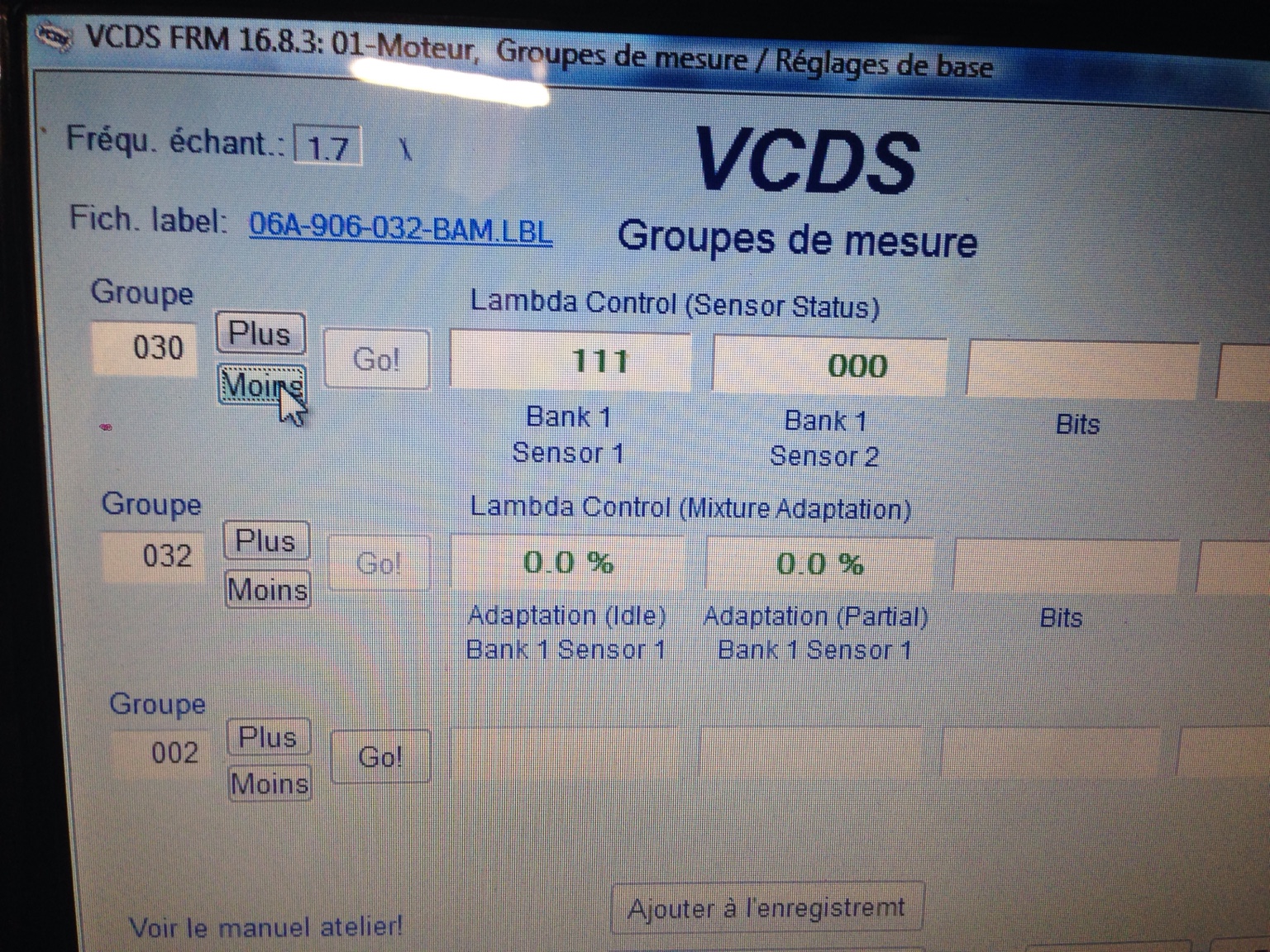

J ai essayé de voir au vag com dans le groupe 15 et 16 sauf qu il en prends pas les valeur sauf au ralenti
Banc 1 sonde 1 c est là qu'elle déjà avec le s4 et s3 je suis perdu ☺️
du coup ton souci viens peut être de là, la c'est ta sonde avant cata qui est en défaut, donc celle qui régule, c'est peut être la cause du cliquetis de l'ancien moteur si la sonde régulé mal ;)
Je vais la changer aussi par précaution étonnant de ne pas avoir LE voyant allume ?
oui c'est bizarre que ton voyant ne soit pas allumé, tu peux regarder le canal 030 au ralenti la valeur de ta sonde 1 et dans le 032 moteur éteint comment elle régule
A l arrêt
Au ralenti
Au ralenti elle tourne super bien elle DEMARRE au top
Je le ressent plus à l arrêt en accélérant a 1500tr/min à avoir des vibrations dans la caisse apres 2000tr/min Ç est moin flagrant mais ca tourne pas rond
ta sonde 1 qui est sensé réguler, la forcément elle est pas en fonction donc elle régule pas, tu as trouvé la cause de la casse moteur
tu peux vérifier ta valeur au multimètre entre la borne 3 et 4 (4 côté arrondi) de ta sonde lambda si tu as environ 0,5v

change la lambda déjà si tu as bien de la tension au test, y'a un problème sur a cette endroit donc déjà ça peut être la cause après vois les bobines et câblage bobines
Je viens de prendre la tension
Ç est bien quand tu est en face La prise de la voiture les borne bas extrémité du connecteur
J ai 0,43
0,43 c'est good, quand tu prends la prise tu as un côté droit et un autre arrondi c'est les 2 du côté arrondi
Du coup change la lambda, sur le canal 030 tu devrais avoir 111 au lieu de 000 en sonde 1 au ralenti
Ok
Je l ai DEMARRE débranché ca change rien en tout cas
normal elle est pas active là, elle est morte, quand tu l'auras changé tu auras 111 dans le canal 030 au ralenti ;)
