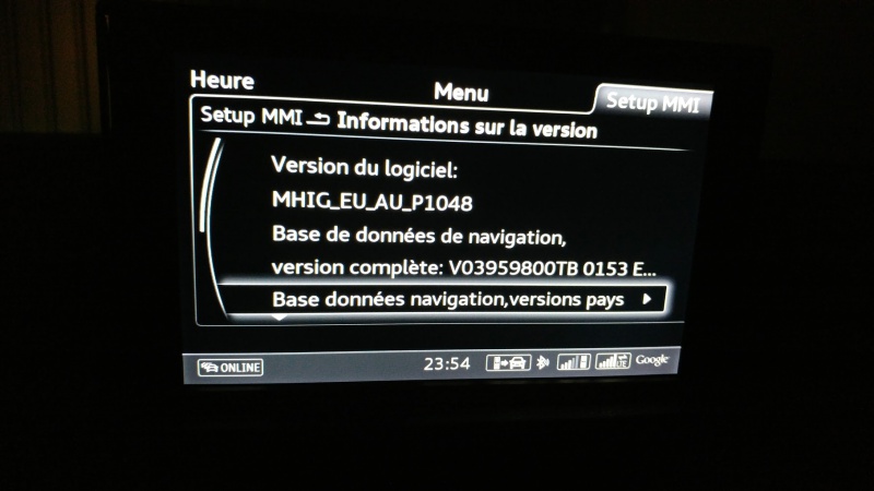

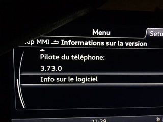

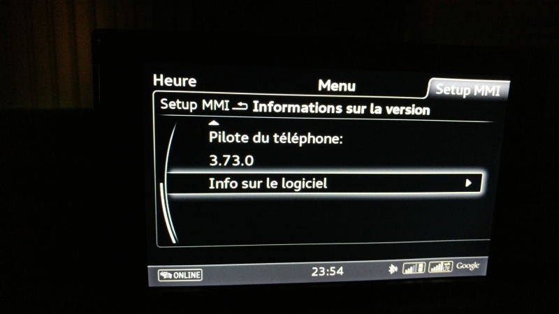

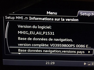

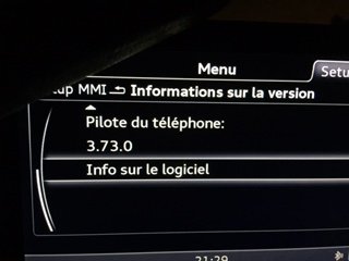

Pouvez vous me détailler votre configuration ainsi que la version du Mmi et du bluetooth ( menu général--> set up MMI --> version logiciel/ version bluetooth).
Moi j'ai un Bang Olufsen , couplé a un MMI grand écran (le logiciel diffère entre le petit écran et le grand ) version (voir photos)

J'ai le GPS MMI advanced avec B&O :
Version du pilote du téléphone 3.73.0
Version du logiciel : MHIG_EU_AU_P1544
Version complète : V03959800TB 0153 E...
