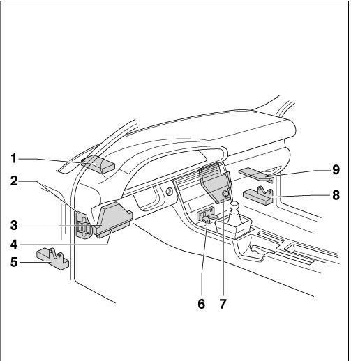

Pour éviter de chercher comme un débile à chaque fois l'emplacement des appareils, relais, stations de couplage, j'aimerai savoir si quelqu'un d'entre vous aurait un schéma avec tout ça bien clair, bien nommé ?
Par exemple, en ce moment, je recherche la station de couplage 1 et 3, mais j'ai aucune idée d'où elles sont situées.
Merci d'avance ;)

Ah mais bien sûr, j'ai oublié de préciser. Désolé. AUDI 100 C4 de 1994 avec un 2.5 TDI type AAT et une boîte manuel 5 rapports + MA type CEP. Option : 2 VE avant, Clim auto, siège éjectable pour Oldmann ahah
Station de couplage c'est ce qui est indiqué sur les schémas électriques, c'est là où chez EDF ils appelleraient peut être ça boite de dérivation.. C'est les endroits dans la caisse où il y'a des connectiques à 6 fiches ou plus ou moins peut être. Faut juste savoir que c'est zone dans le véhicule s'appelle station de couplage, comme le truc carré ou rectangulaire où il y a des trucs avec 2 plots de toutes les couleurs bah ça s'appelle une boîte à fusible.. Ou alors les trucs couleur alu avec des grosses fiches qui sont branchées dessus et plein de petit fils c'est les calculateurs..

la station de couplage principale est sous le volant... mais yen a d'autres au pied du passager et conducteur
Yeap Burny ça je sais par contre je voulais savoir sur les schémas électrique à quel numéro elles correspondent. Par exemple, je recherche la numéro 1 et la numéro 3 mais impossible pour moi de savoir si c'est celle en dessous du volant, aux pieds du conducteur ou du passager et il me semble même qu'il y en a une sous la console centrale non ?
Si quelqu'un aurait ces infos là il me sauverait quelques heures de recherche..
Merci pour le retour en tout cas :marcelpoire:
1 Porte-relais supplémentaire I
2 Porte-fusibles
3 Station de couplage I
4 Centrale électrique avec porte-relais
5 Porte-relais II
6 Station de couplage III
7 Boîtier électronique
8 Porte-relais supplémentaire III
9 Station de couplage II
