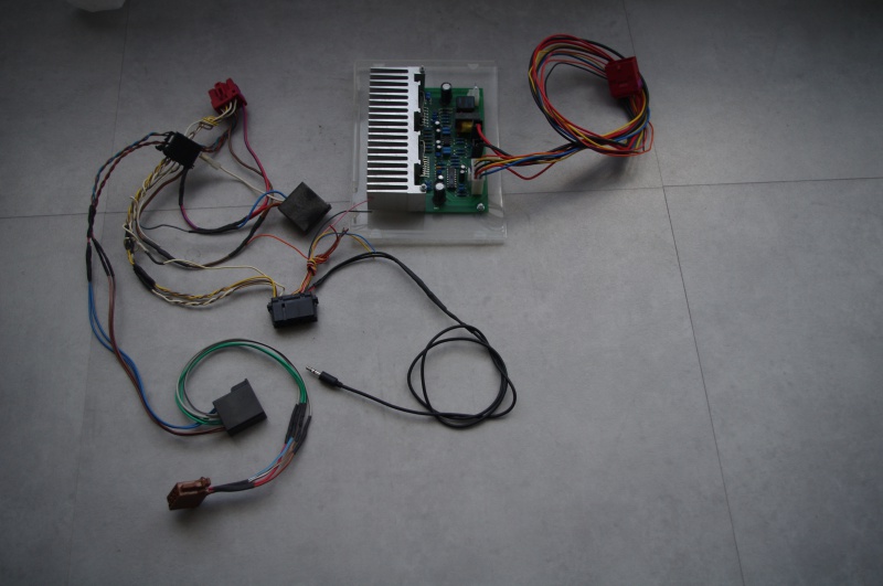

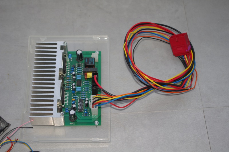

Le premier : Un ampli que j'ai récupéré dans un caisson de basses dans une A6 croisée à la casse.
Après avoir analysé les branchements du poste et de l'ampli, quelques soudures plus tard, j'avais de la musique à l'AR avec ça :
Repris sur les connectiques d'origine, pas de modifications du faisceau de la voiture.

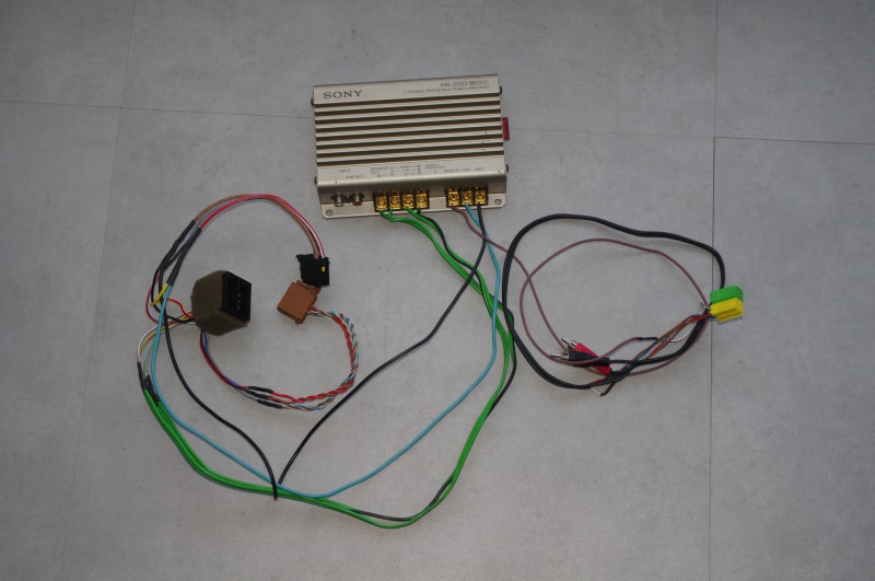

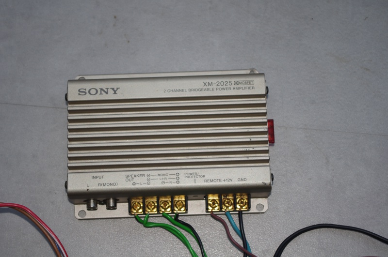

Le second : Un ampli SONY 2 voies
Toujours avec les branchements sur les prises origine de la voiture.

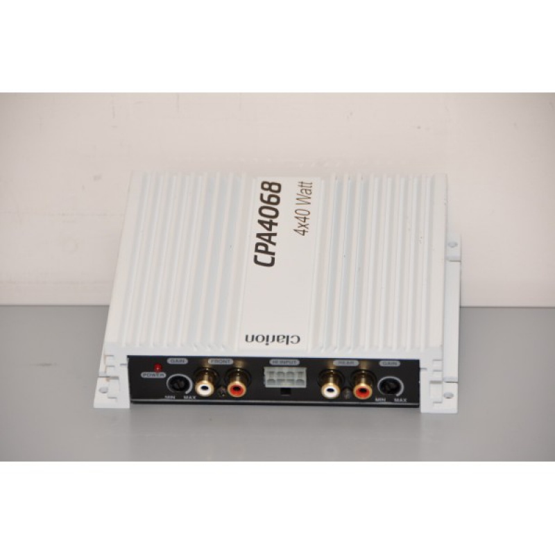

Le troisième : Un ampli CLARION CPA4068, 4 voies, 4x40W
Je n'utilise donc plus les sorties HP avant de l'autoradio mais les 4 sorties préampli du poste vers l'ampli.
L'ampli est placé dans le logement du carnet d'entretien. Par facilité, pas trop loin du poste.
