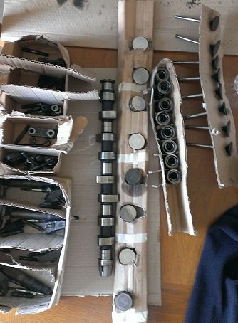

Actuellement, ce probleme de joint de culasse est present apres un changement de moteur totalisant 176mkm, pour une caisse de 414mkm. @FredMurphy Je ne pense pas avoir rouler sans liquide, du moment que le temoin s'allume je m'arrete et fait le niveau (à la cristalline).. Pour le moment je m'"entraine" sur la vieille culasse de 414000km pour voir le materiel necessaire (je peux seuleument emprunter les outils du boulot donc....).J'ai demonter la vieille culasse, moteur au sol, en escargot (pas connaissance du montage en croix a ce moment la). Une des vis était bien moins serrer (l'ancien proprio avais fait joint de culasse). Les marques du joint sur la culasse etait plutot interessante... @WAUZZZ Merci pour les infos WAUZZZ, je suppose que de la paille de fer grain fin sera egalement approrié (j'en ai !). Merci egalement pour les vu eclaté. Pour la methode, no sushi: Depuis hier, j'amuse a mettre la culasse à nu est un bon gros nettoyage (futur montage / Vente / Deco...) mais apres nettoyage des "porté de chambre de combustion", j'ai remarquer des fissures entre l'alesage des pointes injecteurs et les alesage soupapes (sans atteindre la portée de Soupapes). 2 cylindres avec fissure de chaque coté / 1 cylindre avec une seul fissure / 1 cylindre ou on dirait que ca commence à venir. Dans tout les cas, je vais effectuer rodage soupapes et controle de tout les elements. Je commence tout doucement à mettre en place mon plan de bataille pour l'autre culasse, pour l'instant voici ou j'en suis coté preparation : Operations mecaniques et outillages : Deculassage 1 - Debrancher la batterie (sécurité) Ecrou 8 ou 10 2 - Sortie du pare choc avant (Clées Allen / Torx 6 pans et 12 pans) 3 - Purge du circuit de refroidissement 4 - Sortie de la face avant (Clées Allen / Torx 6 pans et 12 pans) 5 - Sortie courroie accessoires / climatisation 6 - De la place pour travailler : Durites alimentation air / electrovanne EGR / boite a air / reniflard / durites carburant / durites eau... 7 -Demontage cache culbuteurs (3 ecrous de 10) 8 - Calage de la distribution (Clée plates de 13 pour aac / Marquage 0 Volant moteur / pige Diam 15.5 - 16mm Pompe Injection 9 - Reperer sens rotation distri 10 - Sortie de la courroie de distri 11 - Sortie de la pompe à eau (controle de non dessertissage) (Clées Allen) 12 - Sortie collecteur admission (Clées Allen) 13 - Sortie collecteur echappement (12 plat, douille), mettre bien en place l'outils avant desserage sinon risque d'ovalisation tete. 14 - Demontage des injecteurs (Clées de 13 pour le porte injecteur et 15 pour injecteur (a faire tourner pour le sortir)) 15 - Demontage bougies de prechauffage (Douille de 10 longue) 16 - Sortie de la poulie AAC avec un marteau et un pointeau 17 - Demontage des vis de culasse selon la gamme de montage, mais a l'envers... Refection Culasse 1 - Demontage arbres à cames et poussoirs hydrauliques (clées de 13) 2 - Sortie des soupapes avec leve soupapes 3 - Sortie joint injecteurs / joint de queue de soupapes 4 - Sortie des goujons echappement 4 - Nettoyage du plan de joint a la paille de fer grain fin 5 - Un bon nettoyage de la culasse, interieur / exterieur 6 - Epreuve culasse ??? 7 - Remontage avec joint neuf, serrage au couple, remonté avec de l'huile neuve 8 - Controle des poussoirs apres remontage AAC et cale de mesures Reculassage, operations à ranger dans l'ordre voulu Ce que je n'aime pas c'est qu'il faut immobilisé l'auto au moins une semaines, controle du nombre de trous du joint de culasse / Diamètres des soupapes pour les joints, et pour l'instant, je serais dehors .... de l'huile dans les cylindres me parait etre une excellente solution. Merci en tout cas pour votre temps. Cordialement Valentin PS: sur le lien de vue eclaté, j'ai remarquer qu'il y a 3 differences de joint de culasse (hors cote) suivant le code moteur, est ce vraiment essentiel ? je pense que oui, mais la quete du parfait joint de culasse commence à etre rude.... Merci. -

Bonjour, c'est Looseman, Pour recapituler : AUDI A4 B5 1.9Tdi 110ch 1997 Moteur AFN, voiture suivi Audi jusqu'a 327mKM pour rachat en 2009 par la 3eme main jusqu'a 414mKm et 2 ans d'immobilisation. Suite a de nombreux problemes lors de l'achat : probleme demarrage a froid / pas de perfos / joint de culasse; changement pour un moteur d'occaz de 176mKM. Montage du moteur et controle de bon fonctionnement NOK; changement radiateur moteur/ calorsat / nettoyage (eau + vinaigre blanc) du circuit de refroidissement et la ..... Joint de culasse => Methode de detection trouver par hasard, apres avoir rempli à ras le vase d'expansion, des bulles sorte du debulleur (petit tuyau au plus haut du bocal) avec de la fumée s'echappant des bulles... Je pense bien au joint de culasse pour ce coup ci .... Qui plus est symptomes coherent (Durites Dur / Plus de chauffage habitacle apres quelques minutes de route (l'air prend la place de l'eau et ne permet pas l'echange thermique). Par consquent, le changement de joint de culasse doit etre effectuer, et je souhaite faire du bon travail durable, c'est pour cela que je me tourne vers vos opinions. Il va falloir : 1 Joint de culasse avec la meme correspondance de trous (Epaisseur joint de culasse) => Avez vous une marque preferé ? Joint de queue de soupapes / Joint arbre à cames / vis de culasse / joint de cache culbuteurs / Joint de collecteur d'admission / joint d'injecteurs Controle des poussoirs hydrauliques: => Une methode particulière ? Rodage des soupapes Et surtout, ma principale question : Surfacage ou pas surfacage ? Pour le negatif : -Non conseillé dans la RTA (Microbulle/Porosité pouvant apparaitre) -Probleme de cotes avec jeux aux soupapes/poussoirs Pour le positif : - Au moins c'est plat et propre Si pas de surfacage, quelle serait la methode afin nettoyer au mieux le plan de culasse (papier à poncer de 1000 ?) Serait il interessant d'effectuer une epreuve culasse au cas ou ? J'ai actuellement demonté la culasse de mon vieux moteur afin de voir comment ca se deroulé et pouvoir preparer au mieux le prochain. En esperant avoir transmis toute les données. Merci à vous, je tacherais de faire un petit tuto sur la refection culasse à l'occasion.

Re bonjour, Afin de cloturer ce sujet, voici les resultats obtenue : Un nouveau probleme de joint de culasse sur le second moteur... Nettoyage radiateur et circuit de refroidissement non solveur de probleme. Concernant le deculassage du premier moteur de 414mKm, le joint de culasse à souffert à 2 endroit (Cylindre 1 et 4). On peut m'appeler Looseman, faire 2 joints de culasse sur 2 moteurs differents en 300 km... Merci. Cordialement Valentin. -
