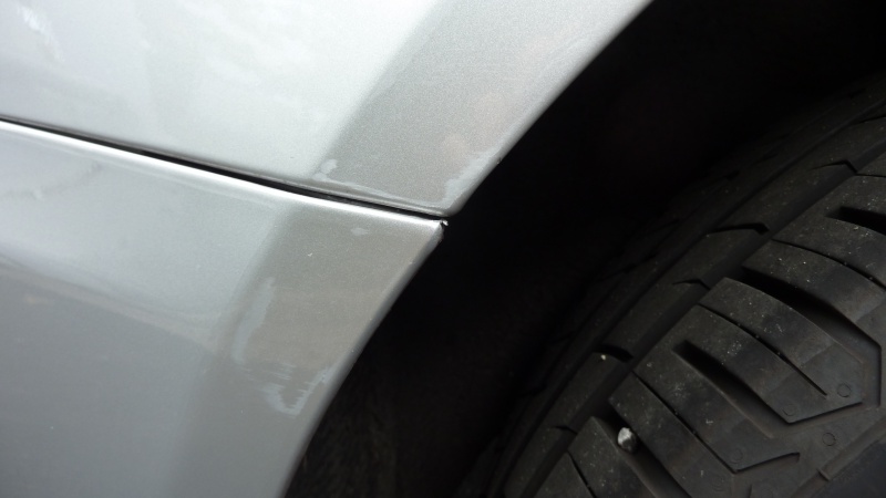

Mon Audi a6 s'est fait mal. On lui a écorché sa peau sur un parking. Une pu***n de bagnole a logiquement frottée en sortant de la place de parking. Trop étroit d'ailleurs.
On ne voit pas le plastique, ni la tôle. Il n'y a pas de choc physique. Seulement, la peinture a frotté.
-Stylo retouche ?
-Bombe de peinture + vernis (moi même) + ponçage à l'eau
-Professionnel de la carrosserie ? Estimation du prix ? Vous avez une idée ?
En vous remerciant chère Audiste.

Si tu as toujours du vernis, tu peux le rattraper avec un polissage. Pas besoin de peinture ou autre...;-)

d'abord le faire avec un efface rayure en petit mouvement léger circulaire pour minimiser les rayures.
pour ce qui restera; bombe de peinture (pas de stylo, risque de coulure) tres léger a poser comme un voile en plusieurs passages.
apres j'ai poli. comme la surface est petite, j'ai evité le vernis.
bien fait, ca rattrape beaucoup mais c'est mieux un carrossier.
mais en y allant tranquillement avec les temps de pause entre chaque voile, tu peux faire deja un bon boulot.

j'ai juste l'impression que c'est le vernis d’éraflé, essaye le polish pour commencer, si la peinture est touchée c'est peinture bouclier plus aile, et la c'est pas le même prix

ne fait rien ! pas de peinture franchement c'est rien du tout !
si tu met de la bombe ca sera pourris la couleur sera différente
il te faut une polisseuse et des polish ca partira
attention l'utilisation d'une polisseuse sans expérience et c'est la cata assuré
alors si ta jamais fait ca a vitesse mini (il te faut te renseigner une polisseuse peu cloqué le vernis )

apres au stylo retouche on peu appliquer, une petit couche de verni qu'ont polie pour protéger
pour la peinture t'est obligé de repeindre tout le pc si tu fait de la peinture
c'est 150/ 200e de peinture si tu ponce mais il faut savoir poncé pour pas que le peintre revienne derriere
mais reste sur la polisseuse a 50e et des produits pour 25e ca te resservira de toute facon

Le fait que ça soit atténué s'explique par le fait que j'ai passé une crème cache rayure de couleur grise.
Les petits tubes que l'on peut se procurer à Feu Vert ou Norauto.
-Je vais poncer au grain fin pour dégager ce truc là.
-Projeter un peu de bombe peinture constructeur (dispo sur le site Audi / accessoires).
-Projeter du vernis.
-Une couche de Polish
-De la cire pour faire briller.
-Pour moi, le résultat sera au TOP. J'en suis certains :)

concernant la rayue de Monsieur il faut surtout pas mettre de bombe par dessus parce que la teinte ne sera pas pareil et la différence sera visible
c'est pour ca que les peintre font la peinture de la pièces au global
-Je vais poncer au grain fin pour dégager ce truc là. oui au 1500 - 1000
-Projeter un peu de bombe peinture constructeur (dispo sur le site Audi / accessoires). Surtout pas !!
-Une couche de Polish oui !!
-De la cire pour faire briller. oui!!
