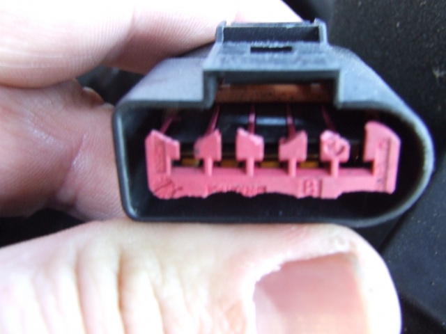

Je cherche quelqu'un qui a une A3 8l en 1.8T 180cv Phase 1 si possible moteur APP.
J'aimerais avoir une photo de son connecteur 5 broches du débitmètre, si possible avec les numéros bien visibles.

Moi j'ai un 8L phase 1 en APP.
Je vais essayer de te faire ça rapidement.
Je viens de rentrer tu taf et je t'ai fait ça.
Une est un peu flou mais on voit bien que c'est les 4 pins de gauche à droite qui sont utilisés, si ce n'est pas assez précis j'essaierai d'en faire d'autre ce soir car j'aurai la voiture.
Bonne journée.
Moi, maintenant je vais me coucher.
Super merci.

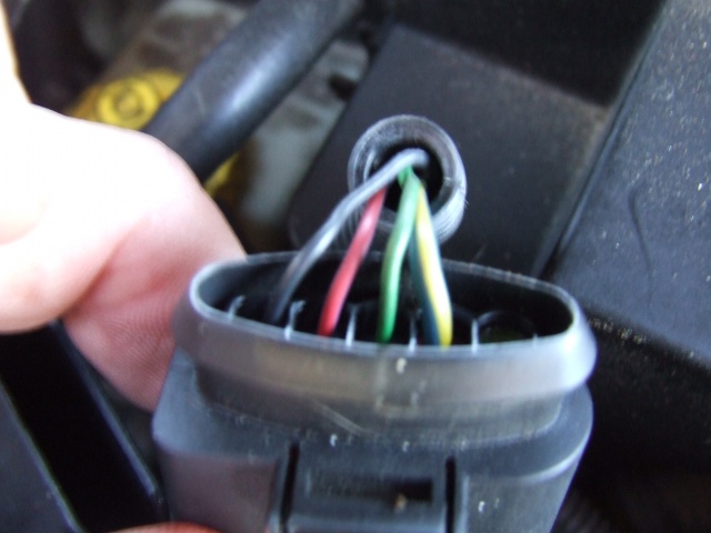

Du coup je me pose des questions...je pensais que j'allais avoir les mêmes couleurs....pô du tout :(
Voilà mes fils :
https://dl.dropboxusercontent.com/u/665141/IMG_7567.JPG
J'ai un connecteur 5 broches...reste plus qu'à bien câbler :reflexion:

normal, j'ai un connecteur 4 broches....car j'ai un faisceau de moteur 150cv....c'était une 150cv à la base avec changement de moteur en 180cv....ce qui explique cela :)
non, mais après il m'a tout dit...et moi comme je cherchais un 180cv, je ne trouvais que des 150cv...du coup ça m'arrange.
Les 150 et 180 sont identiques avec juste la carto qui change on t'à déjà dit, donc même calculateur (ME 3.5) et donc même débitmètre que AGU :)
Par contre pas sur du tout que les 5 broches soient compatibles même en bricolant le connecteur mais ça j'en ai aucune idée.
Impossible de trouver un débitmètre 4 broches pour une 1.8T 180cv Phase 1 avec moteur APP...il n'y a que des 5 broches.
C'est pour ça qu'il faut que je mette un connecteur 5 broches sur la mienne.
J'avais fais le petit montage là (grâce à la photo de vladi6) :
Reste plus qu'à savoir comment câbler mon connecteur 5 broches.
J'avais oublié cette histoire de moteur changé, désolé :)
Tu à quoi comme débitmètre actuellement et est-ce qu'il fonctionne bien (enfin, est-ce qu'il est détecté et donne des valeurs qui ne sont pas totalement délirantes)?
Et surtout, tu à quoi comme calculateur car c'est possible que tu ait un bloc APP mais qu'ils aient laissé le calculateur du AGU (ou autre)?
Le mec a mis un débitmètre qu'il a trouvé...il n'est pas compatible (et pas branché) mais permet de faire les branchements vers le filtre à air.
Pour le calculateur comment tu peux le savoir ? J'ai le VAG-Com, on peut le voir avec ?
