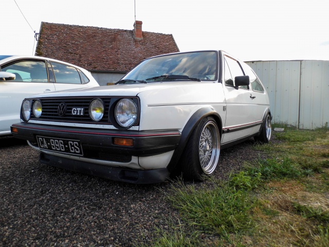

Bref, je vous file quelques photos. Depuis, la jupe inférieure avant a été remplacée par une autre en bien meilleure état, sans rouille et pas cabossée, la baguette inférieure de la calandre a été repeinte ainsi que les bras d'essuie glace, et le silencieux final Gr.N a été monté.

Quelques petites photos après un petit lavage, avec notamment la nouvelle jupe avant pas cabossée, le Gr.N et j'en passe ! :D

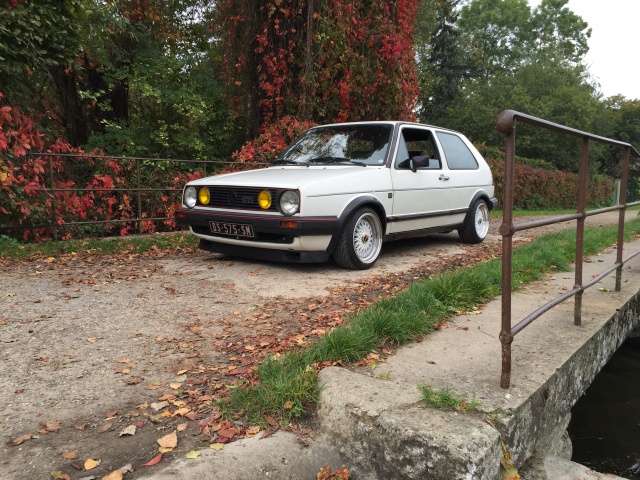

Deux petites photos faites par un pote :
14358795_10210419658629007_5254560859007
14329966_10210419658228997_5923448622647
