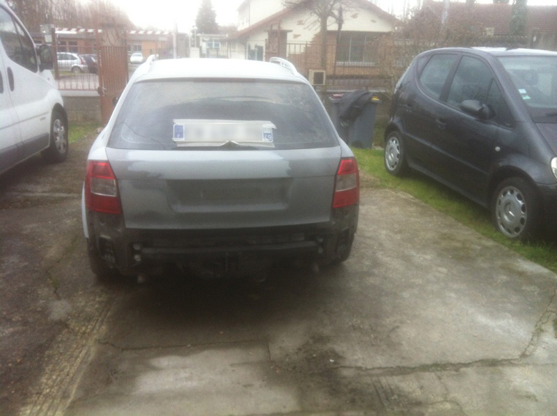

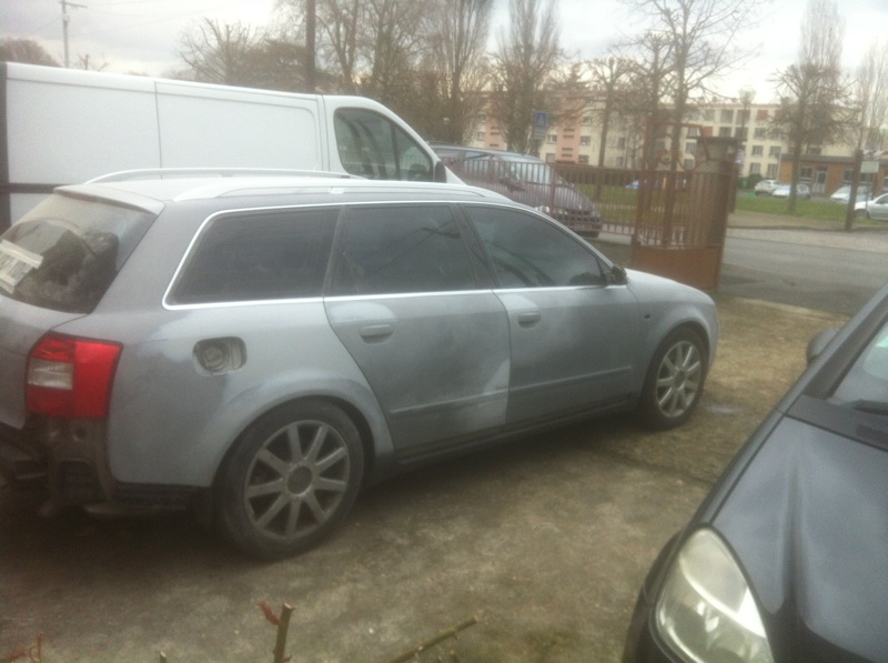

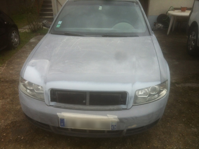

Extérieurement, elle avait quelques petites bosses et griffures, et un tout petit choc sur l'aile avant gauche que je me suis enfin décidé a faire reprendre par mon peintre.
Ma décision a été radicale : une peinture complete histoire de repartir a 0 !
J'en ai donc profité pour acheter un becquet et les bas de portes de S4, une lame de cupra et une paire d'embouts d'echappement en 2x70mm. J'avais pas le budget pour les pare chocs avant et arriere donc j'ai du me résoudre a laisser tomber.
Niveau entretien, j'ai fais les vidanges de la boite de vitesse, du pont avant, du pont arrière, et du différentiel central en plus de l'entretien classique.
Bref, depuis que je l'ai, je la bichonne comme je peux et jusque la elle me le rend plutot bien ! Et puis je ne sais pas pourquoi mais j'adore la forme simple et efficace des b6 !
Prochaine et dernière étape (apres j'arrête !) le remplacement du petit vide poche avec bouton esp, du porte gobelet par des model avec liseret chromé et des jantes en 18 !!! Et puis il faudra que je change le système de leve vitre passager qui a rendu l'âme.

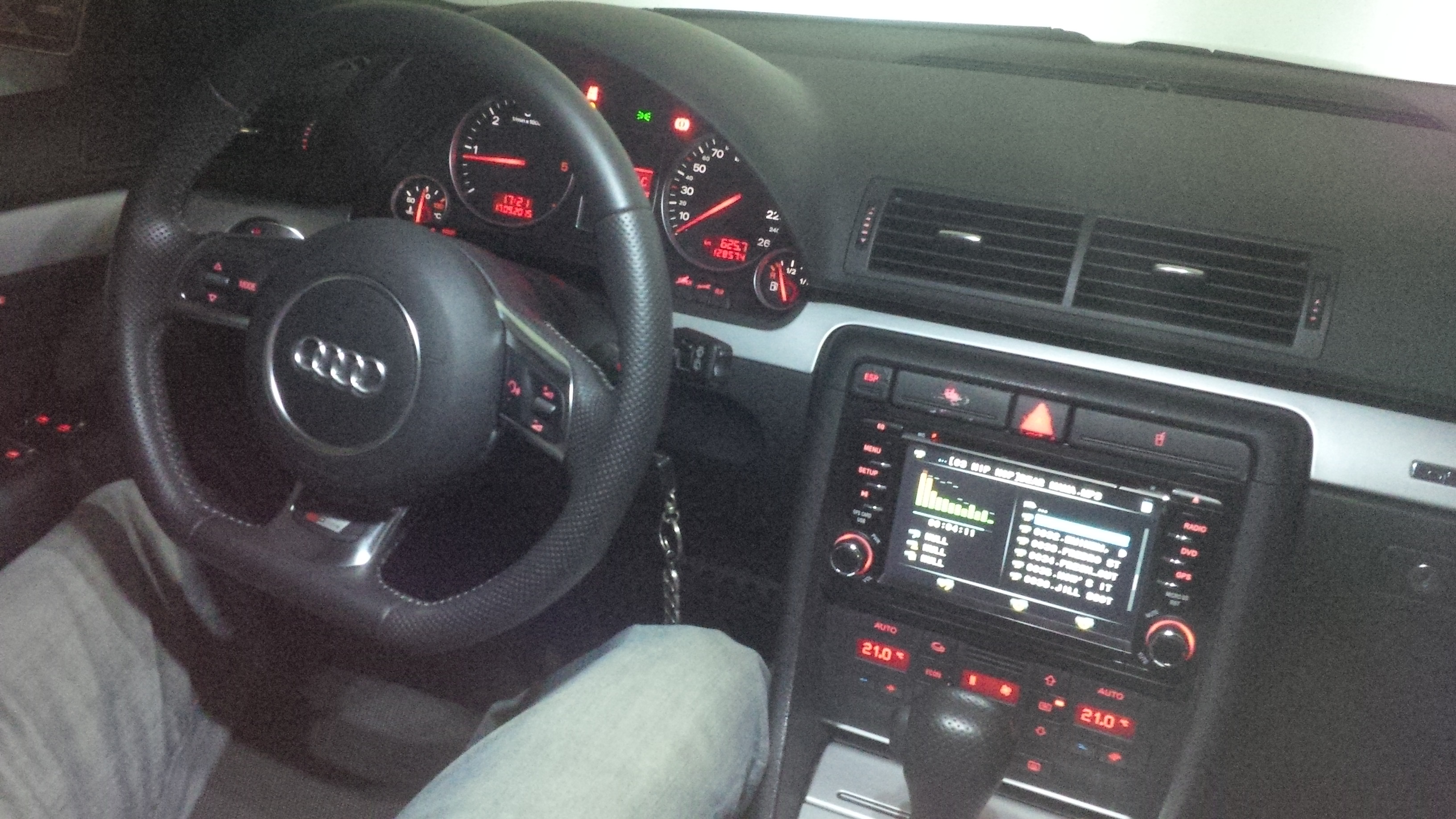

Voici quelques photos de la voiture en prépa peinture, et quelques une des modifs de l'intérieur. La suite viendra dans quelques jours !..
J'en profite pour faire une petite remarque au sujet des inconditionnels des autoradio d'origine Audi du type RNSE qui valent un bras :
Je n'arrive vraiment pas a comprendre pourquoi cet attachement a ces autoradio qui me parraissent archi dépassés meme comparé aux recents modeles d'autoradio Chinois bien plus accessibles et qui tournent sur Android.
Ce systeme permet d'avoir toutes les applications d'un tel comme waze, deezer, torque, you tube, les radio du monde entier etc... Ce qui a mon sens leur donne un interet bien supérieur aux RNSE tournant sur un systeme d'exploitation fermé, ou on ne peut rien installé et encore moins avoir des fonctions liées a une connexion internet...
Enfin, peut etre que je me trompe mais je trouve vraiment que meme chinois, ce poste Android couplé a la bonne version de Waze (celle qui permet d'avoir les endroits précis des radars et pas les zones de 5 kms !!!) et a un compte Deezer premium atomise tous les postes qu'Audi a pu proposé !
D'autant qu'avec une petite interface bluetooth a 8 euros, l'autoradio permet de lire et effacer les codes erreurs, d'avoir les infos de conso et divers infos sous forme de compteurs. Bref, tres complet quoi !

pour le volant tu as activé le multifonction? il est vraiment sublime
et +1 pour ton poste 2DIN, c'est quoi la marque? ça pourrai m'intéresser vu que j'hésitai pour le RNS e vu le prix,
et l'interface diag bluetooth, ça se branche sur la prise OBD?
le volant est très beau mais je trouve que sa ne correspond pas avec la voiture... du neuf avec du vieux c'est pas forcement une bonne chose, pour ton poste il est pas mal...pour les rsne même si il sont dépasser il y a cette effet de mode de rajout de pièce oem qui y joue pour beaucoup.
:welco: chouette B6 que tu as là :icon_wink: +1 pour la ligne qui ne vieillit pas je trouve ...
Nikel tout ca le volant j adore et +1 pour l autoradio j ai le meme et perso c est 10 fois mieux qu un rnse au moin tu peux tout faire avec.

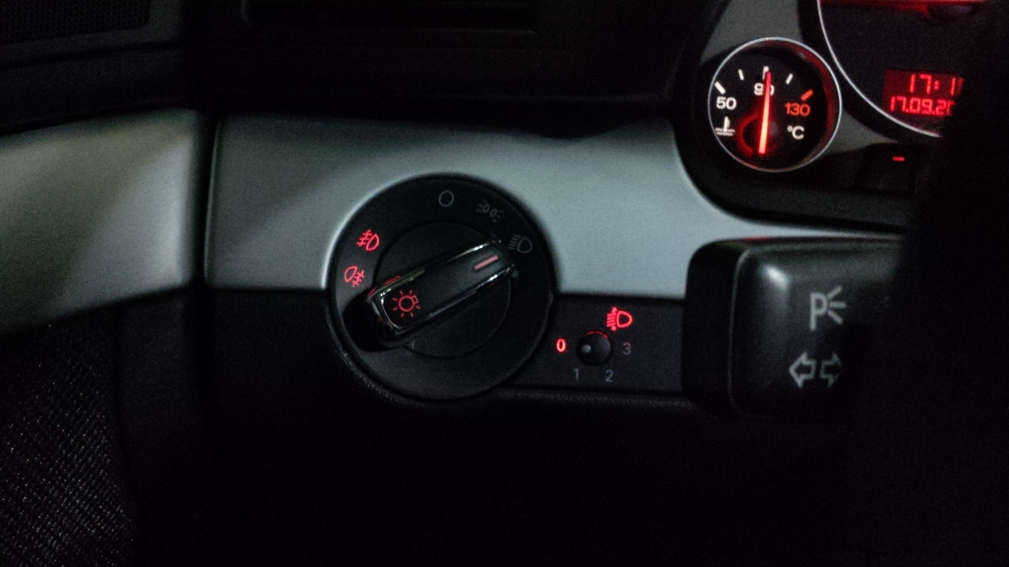

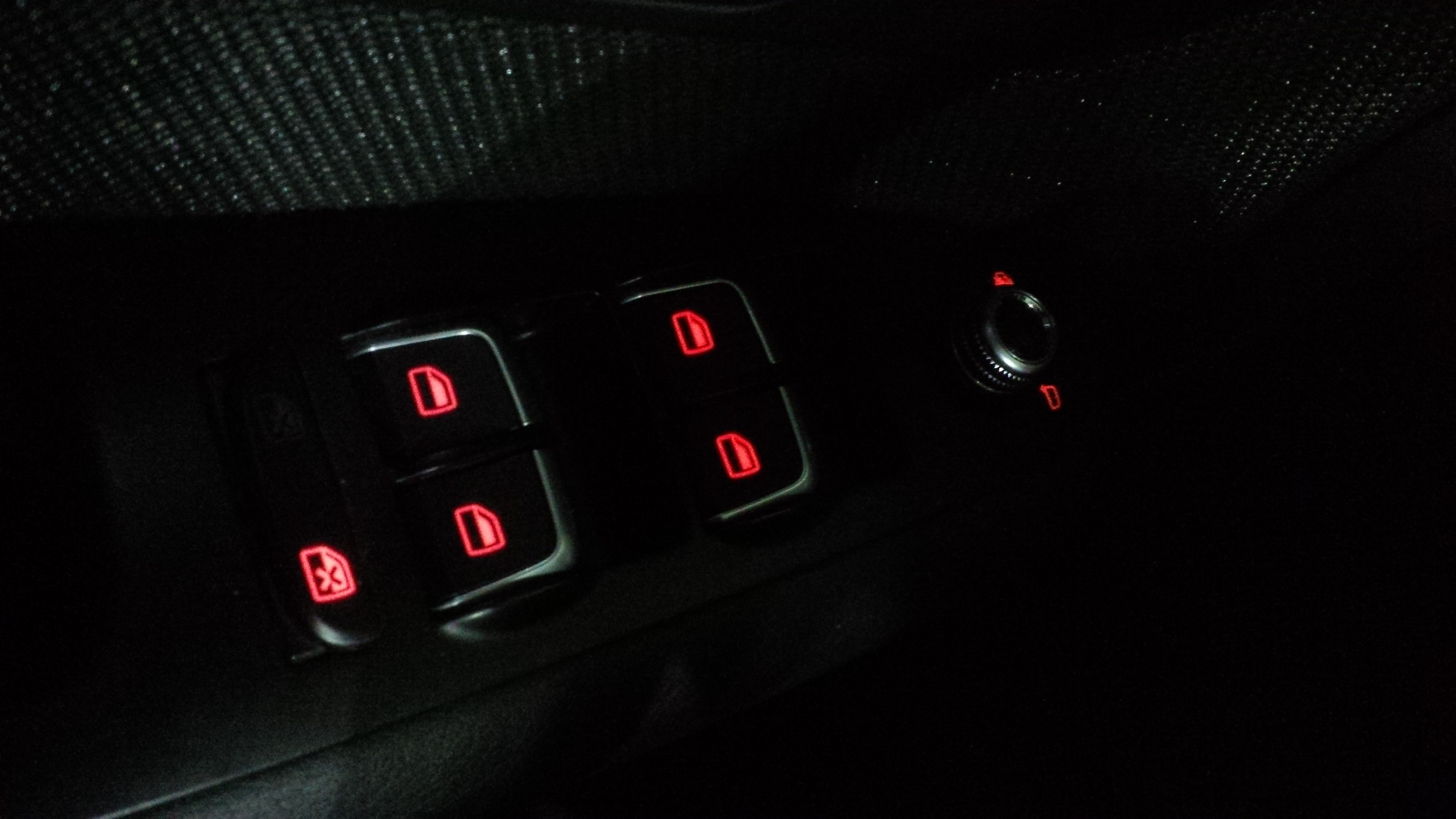

Alors pour commencer, les bouton leve vitres, je me suis grandement inspiré du tuto qui se trouve ici !!! Meme si y'a plus les photos, c'est tres simple a faire : Démontage, poncage leger des nouveaux boutons sur les cotés car sinon ils frottent et ne reviennent pas bien (Ils sont legerement plus larges que les notres).
http://forums.audipassion.com/topic/120383-tuto-commandes-des-leves-vitres-chrome-dune-a8-2012-sur-a4-b6b7/
Pour le comodo de phare, c'est par ici :
http://forums.audipassion.com/topic/165368-tutofabriquer-une-commande-de-phare-chromee/

Et sinon pour l'autoradio, voila ce que j'ai monté :
http://fr.aliexpress.com/item/Quad-core-HD-1024-600-Android-4-4-4-Car-DVD-Radio-Player-GPS-for-Audi/32460314236.html
Reçu en 4 jours... serieux les chinois !!! Vraiment de la bombe ! :marcelpoire:
C'est clair que le volant et plus récent que la voiture ! Mais bon, c'est pas parce que ta maison date du début du siecle que tu continue a te chauffer au poil a bois !!!
Perso, je trouve qu'il s'integre tres bien dans l'habitacle. En plus comme son diametre est plus petit, la voiture semble plus stable et on a l'impression d'avoir changer de caisse ! Le truc tres agréable aussi c'est l'epaisseur du volant en lui meme. Il est plus fin que le gros boudin d'origine, je trouve ca plus agréable a la prise en main. Le retour en arriere serait impossible pour moi apres y avoir gouter !

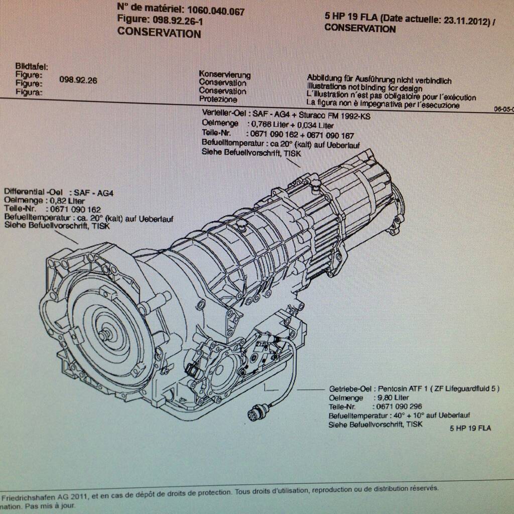

Je suis passer chez audi ce matin le magasinier me dit que l'huile de pont avant et du torsen est la meme ainsi que celle de la boite manuelle, c'est vrai ? Et il ma dit aussi que comme c'est une boite manuelle je n'ai pas de pont avant c'est uniquement la boite et le torsen bizarre non ?
Envoyé de mon LG-D855 en utilisant Tapatalk
L huile de pont avant et du torsen ne sont pas les memes, c est sur a 100%. Le truc c est que les magasiniers pensent que c est la meme car en cas d appoint, tu peux prendre la meme, mais en cas de vidange, il faut prendre la ref indiqué dans le tuto car elle a un additif (le sturacco) qui est un anti claquement.
J avais contacté ZF france pour etre sur de mettre la bonne huile dans ma boite. Tu peux faire la meme chose. Prends la ref de ta boite et contacte les au : 0622809263, le gars s appelle Christophe, il pourra t envoyer la fiche de la procedure de remplissage pour ta boite, tu en aura le coeur net.
Apres comme tu as une boite manuelle, c est fort possible que boite et pont avant soient relié et que tu remplisse les 2 en meme temps.
Et comme tu as un accoup entre 1er et 2eme, c est sur que ca vient du torsen, il doit soit te manquer de l huile, soit elle est completement cramée et l anticlaquement ne joue plus son role. La vidange devrait considerablement ameliorer ca...
Voila la fiche de ma boite auto :
Tu peux voir que pont avant et Torsen ont la meme huile de base mais qu il y a un additif dans l huile du Torsen. C est cette huile avec additif qui coute 115 euros le litre chez Audi qu il faut mettre...

Incroyable cette histoire de poste au style audi! je trouve ça génial :marcelpoire: je comptai justement transformer mon véhicule en 2 din mais je ne savait pas quoi instaler en poste ... (j’ai déjà installé un RNS-E sur mon ancienne a4. plus pour le look que pour les fonctions)
je le trouve très joli!
les autres poste 2 din avec un enjoliver autour je trouve ça horrible.
Tu peut poster d’autres photos svp. (avec plus de luminosité par exemple)
je ne vois pas de port usb?
Il y a bien 2 ports usb pourtant ! Un mini usb en facade derrire un des cache et un derriere le poste sur lequel tu peux mettre un rallonge et y brancher ce que tu veux. Les 2 ports charge tous les 2 iphone et autre android phone.
Pour te faire une idee, voici une video, c'est exactement le meme que celui la :

Au niveau de la couleur du plastique. Ça ressemble vraiment au plastique audi ? On dirait sur ta photo que la couleur est différente. Genre brillant alors que les autres plastiques sont plus mat. Tu voit ce que je veut dire ?

Ca marche avec mon autoradio android, donc je dirais qu'il n'y a pas de raison que ça ne fonctionne pas avec un iphone mais je ne peux pas tester car j'ai un Blackberry !
Ok merci pour cette vidéo.
Ca n'est effectivement pas la meme finition de couleur que le module climatronic qui est plus noir mat. L'autoradio lui est en noir plus brillant.
Mais franchement, ça s'integre vraiment bien.
Et avec toutes les fonction qu'il apporte, ca ne devient qu'un detail !
Waze et deezer sur l'autoradio, franchement, c'est ultime !!!
Huum c'est bien ce qui me semblait ☺j'ai l'oeil lol
A l'occasion je veut bien une petite photo avec une vue d'ensemble stp
