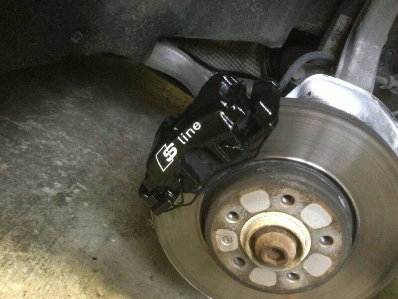

la tige oui, tu peux l'enlever avant, faut juste tirer
sinon, du scotch de pour proteger au niveau des disques et des plaques et c'est bon
tu parles bien de ça?
si oui tu tires bien horizontal vers toi au niveau des 2 points de fixations et ça viendra
pour peindre ça donne ça
Ah ok Nickel !!!
Merci pour les photos et pour le partage des infos et astuces !
Au final, y'a juste a enlever la roue, retirer la tige et peindre quoi ! je pense que je vais m'y ateler pendant mes vacances !
J'ai regardé sur la tienne, tu as mis des stickers Sline, ils sont spéciaux pour resister a la chaleur ou n'importe lequel fait l'affaire ?
de mémoire j'avais pris ça sur ebay et c'était spécifié pour étriers donc je pense
enfin après plus de 2 ans ça n'a pas bougé
astuce pour qu'ils tiennent bien, colle les avant que la peinture ne soit complètement sèche ;)
en liquide il y a les kit foliatec qui sont pas mal, et si tu n'as pas le matos nécessaires(brosse métallique, gants, pinceau, nett freins) tu as tout qui est fourni avec
Oui le kit foliatec est au top, c est complet et ça fait 2 ans que c est fait pour moi aussi et ça n à pas bougé, les stickers non plus d'ailleurs
Ok cool ! Bon vous m avez convaincu !!! Je vais le faire ! Les modifs qui ne coutent pas grand choses a part un peu d huile de coude, j aime bien ca ! :D
Moi j ai fait noir pour rester discret car j ai des petits freins et des jantes vachement ajourées. ..
C est pas mal en noir ausssi ! Effectivement ca doit un peu plus discret... je vais voir en quelle couleur je le fait, les 2 sont bien en fait !..

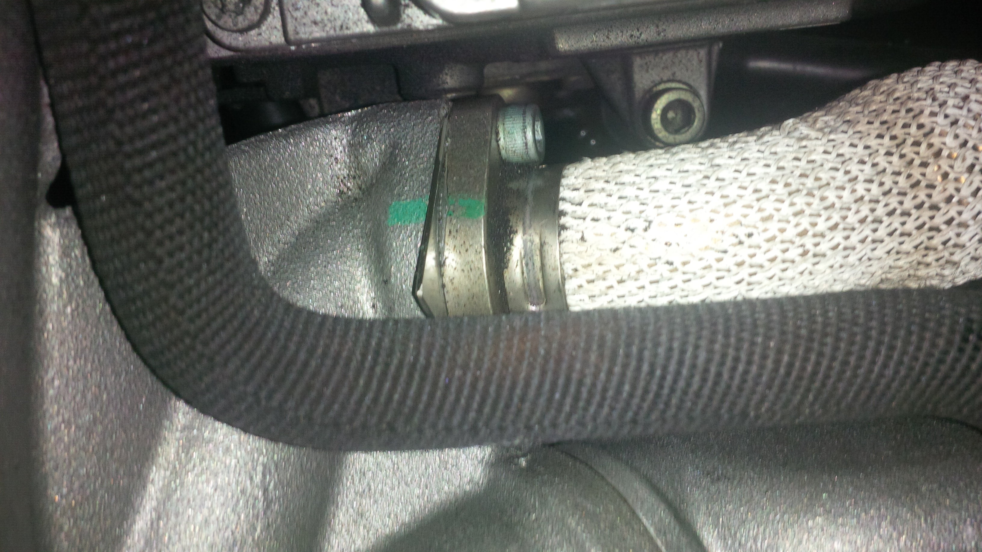

Salut a tous !

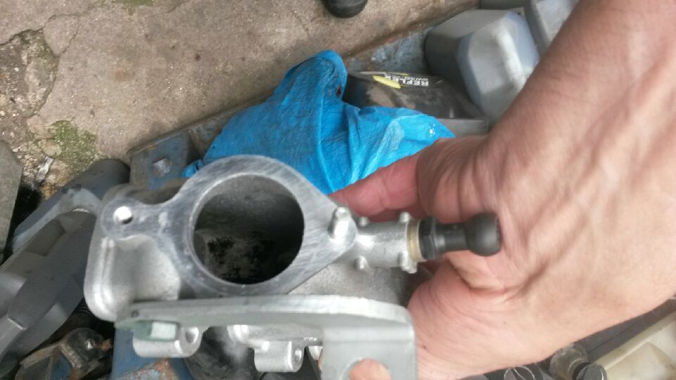

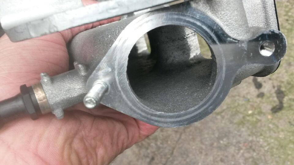

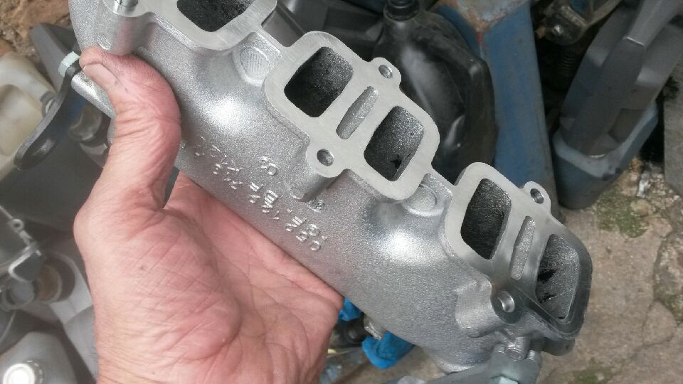

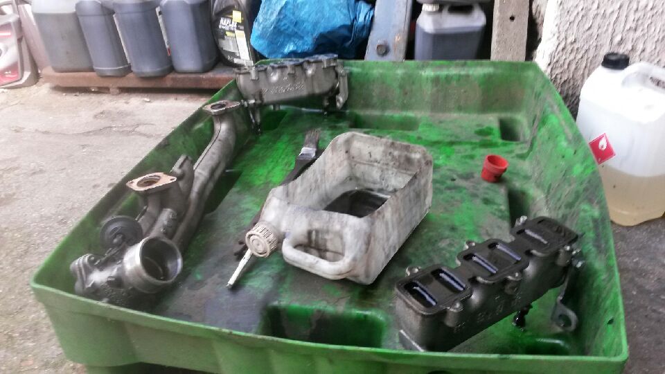

Dernier petit entretien : La pose de plaques qui condamne la vanne EGR + curage des conduits d'admission (Pas du luxe vu l'état même au bout de 136000 kms seulement !!!)
Vu l'ingratitude de la tâche, j'ai opté pour le faire faire chez mon mécano préféré... Que je remercie au passage !

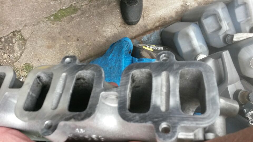

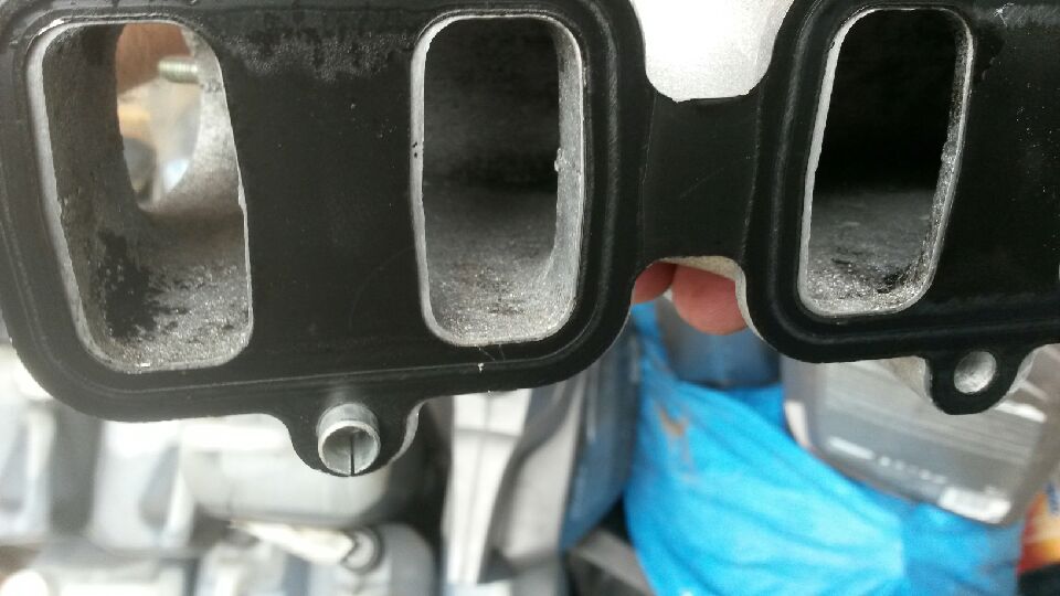

Voici quelques photos des pieces apres le néttoyage :
Je vous dirais dans quelques jours ce que ça donne niveau conso si ça change quelque chose...
En tout cas, je suis tres content d'avoir un moteur tout propre de l'intérieur ! :D
dommage que tu n'aies pas pris de photo avant, histoire de voir l'état des conduits après 136Mkm, en tout cas, c'est bien propre maintenant !
Oui les photos ont ete prise par mon mecano apres avoir fini le curage. Mais il m a dit qu on passait un peu plus que le pouce dans les conduits guerre plus.
Voici une photo de l ensemble tout remonté avec la petite plaque : resultat, invisible !
Comme l egr est toujours en place, et que j avais juste fabriqué une plaque au dimension pour obturer l orifice, on ne voit rien... a part le petit coin de la plaque qui trahit sa presence.

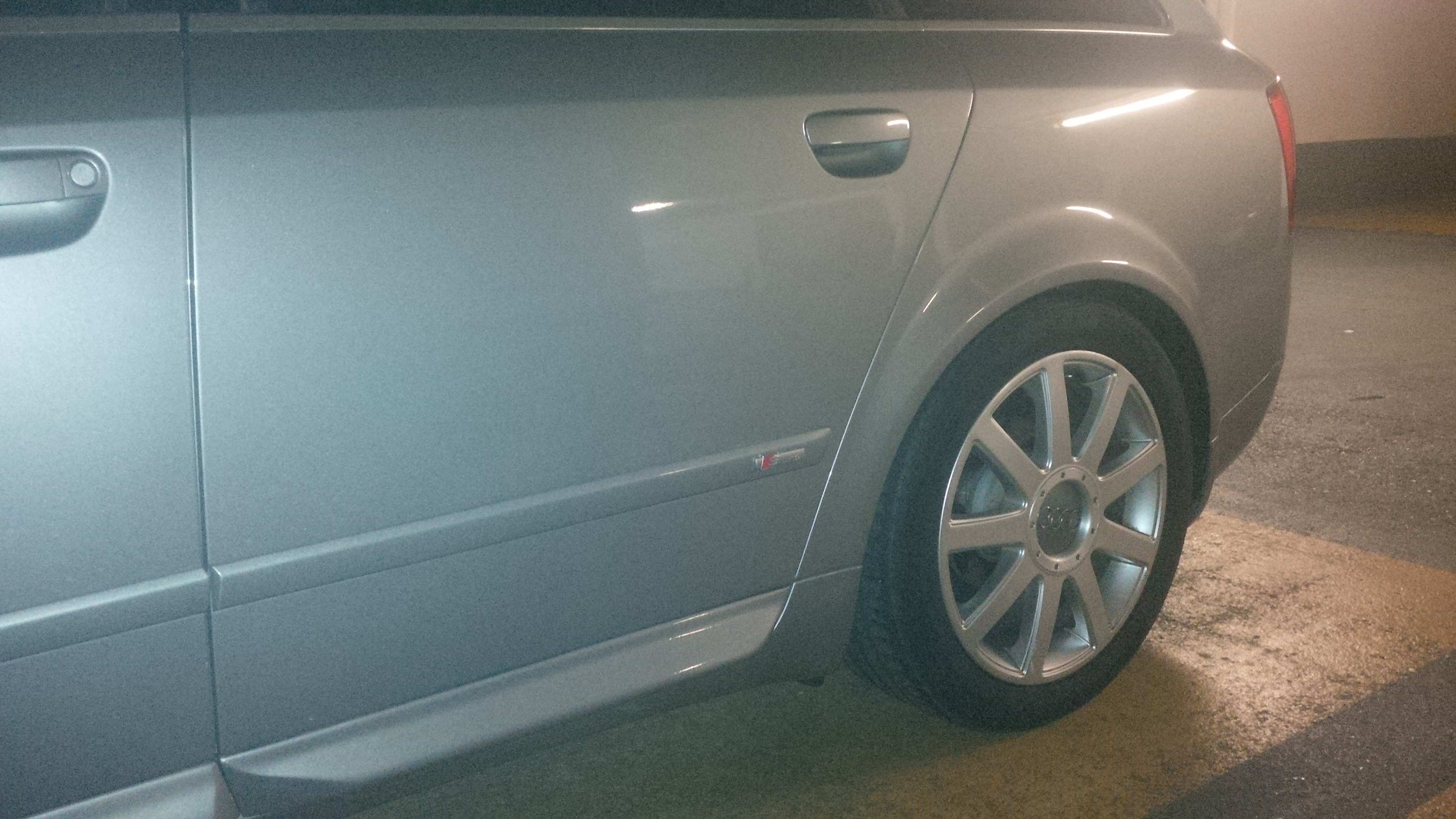

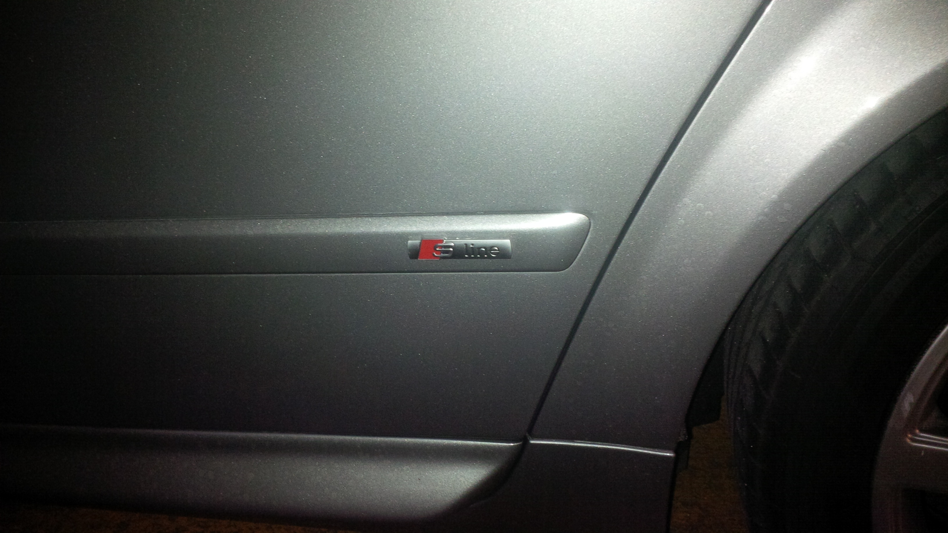

J'ai également reçu des emblemes Sline, j'en ai pris de 2 sortes : Les origines et des models non OEM parce que je les trouvais sympa.

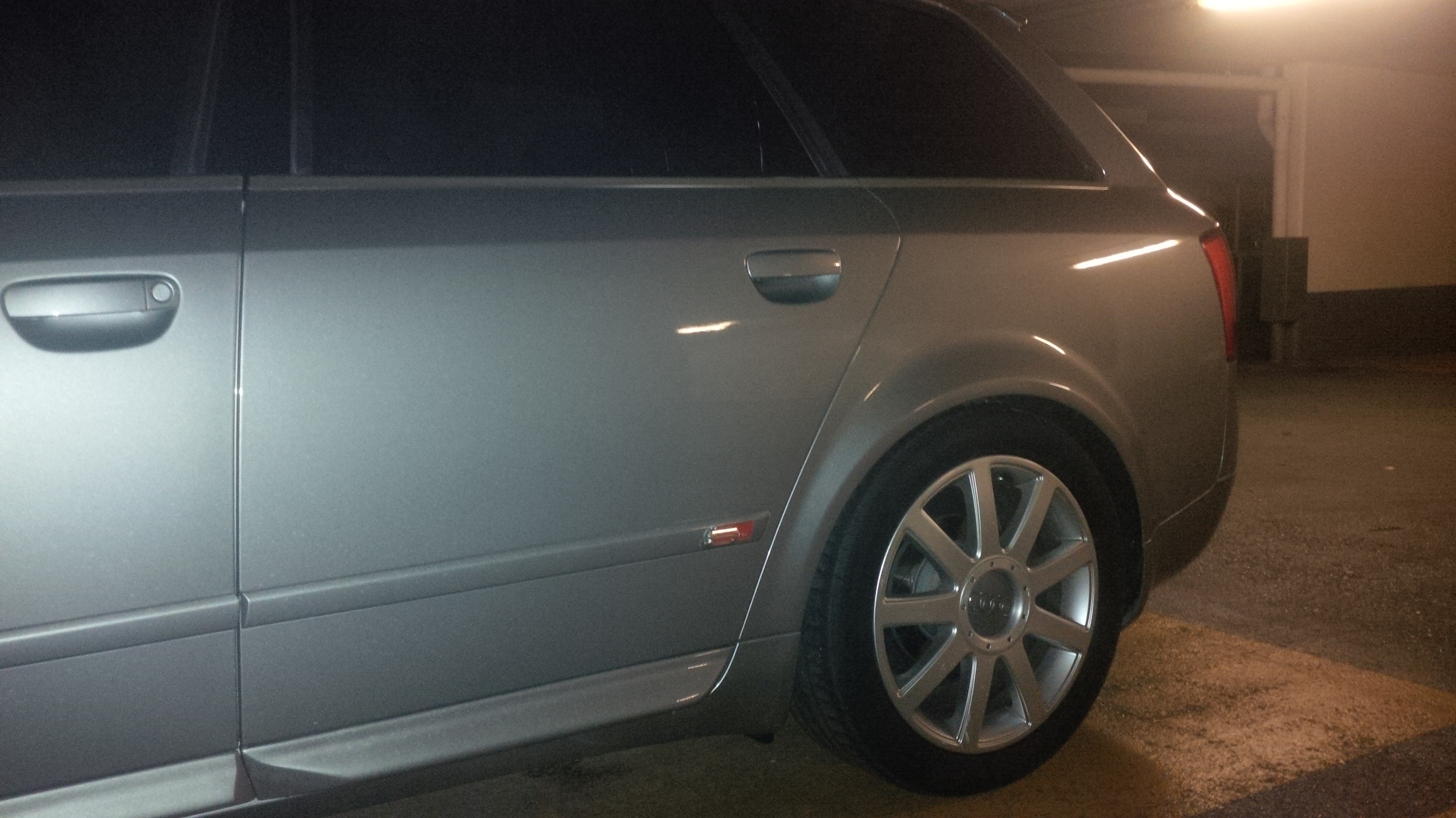

Voila le rendu sur les portieres :
OEM bien connu !
A votre avis, je fais quoi ?!!!
Perso j'ai bien les non OEM, et les puristes m'enverront directement sur le bucher ! Apres, je trouve que ça rend pas mal, et c'est original... Bref, je me tâte...

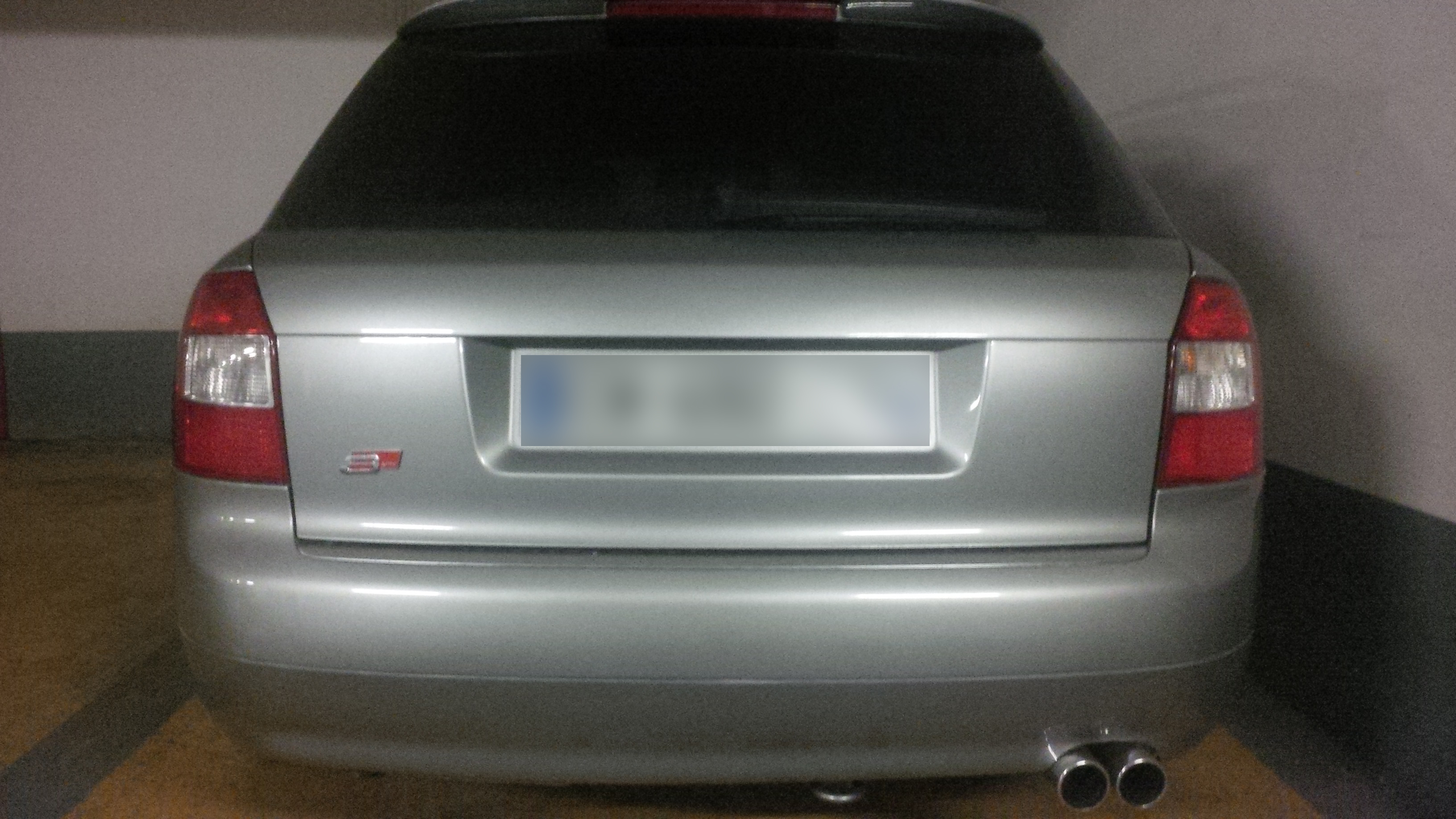

Sinon, il y a aussi l'option de le mettre sur la porte du coffre façon S4... Mias est ce que ça ne fait pas un peu trop façon S4 qui n'en est pas une... C'est possible mais j'aime bien !
Je crois que je prefere meme les sline OEM sur les portieres latérales et l'embleme Sline Non OEM sur le coffre...
J'ai pas encore décidé, la nuit porte conseil !

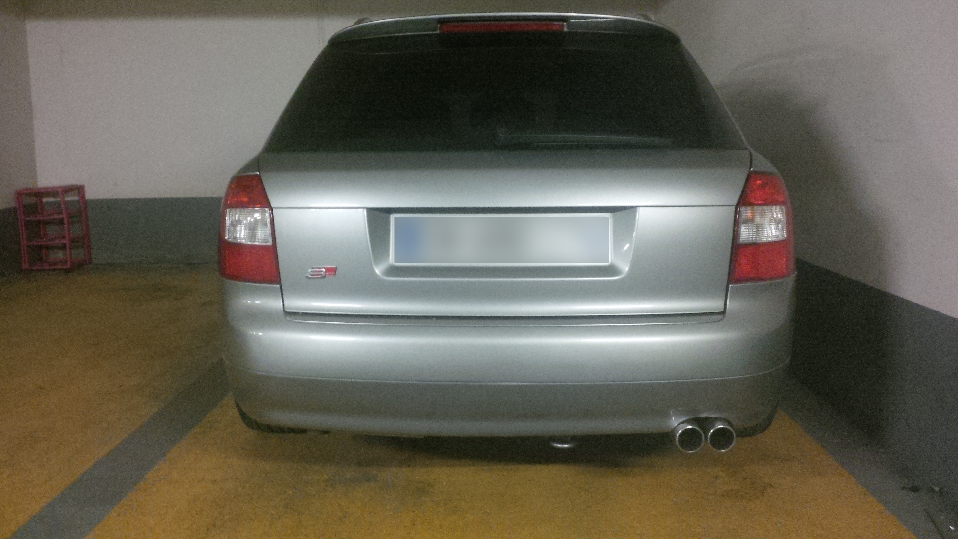

Et il faut que je m'attele a finaliser le montage des embouts d'echappements, je n'ai pas eu le temps de m'y remettre, mais ca ne saurait tarder !..
ah oui tu as pas continué tes échappements, tu as un modèle unique là :lol:
pour les logos je dirai oem latéral et pquoi pas le new sur le coffre mais coté droit plutôt
Model unique avec double sortie a droite !!! Mais ca ne va pas durer... Je vais remettre ca d'equerre, ajuster ma découpe de pare choc et monter celui de gauche bien sur ! :D
Ah oui, pour l'embleme, tu le mettrais plutot a droite jb ??? La par contre, chui pas trop chaud !
Moi j'aime bien les deux sur les côtés par contre derrière je mettrais rien moi ...
déjà remets ton logo audi ;)
oui je dirais plutôt à droite car à gauche ça fait justement comme les S/RS, c'est pour qu'il n'y ait pas de confusion
je sais pas si tu vois ce que je veux dire :nixweiss:
pour l'egr tu as quel diametre d'orifice maintenant ?+1 pour les logos OEM :)
Il n y a pas d orifice ! La plaque est pleine pour boucher completement l arrivee des gazs d echappement. Et pour le voyant moteur, ca me prend 3 sec de l enlever quand il apparait avec l autoradio, donc ca ne me gene pas !
salut mehdinparis..
peux tu me dire si c'est long et compliqué le démontage des conduits d'admission? il faudrait que je le fasse sur la mienne mais je ne sais pas si c'est ch.i.ant ou pas..
ton mecano les a nettoyer avec quoi? dilluant?
merci
Le demontage est plutot facile, par contre il faut debrancher les durite d arriver de gazoil sur les injecteur. Et donc le probleme, c est pour reamorcer. Je ne l ai jamais fait donc je ne connais pas la procedure, mais a mon avis, il faut etre 2 au moment du reammorcage pour virer l air des durites sans en faire couler partout...
Pour le nettoyage, il a fait ca avec de l essence et de l huile de coude ! ;)
