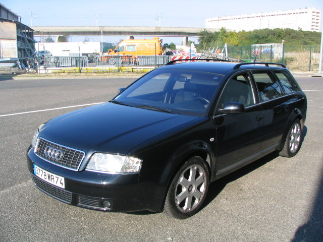

et puis c'est vrai que vue de derrière elle fait de l'effet... wink.gifwink.gif
bonne chance pour réparer ta fuite!

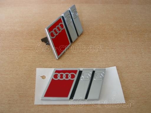

Superbe ! Mais profite de ton passage au garage pour remettre le logo de la malle arière en place : ça fait désordre !
D'ailleurs, comme tu as un modèle 2000, à ta place je remettrais l'ancien logo (comme sur ta calandre) qui est -je trouve- plus joli que le nouveau...
