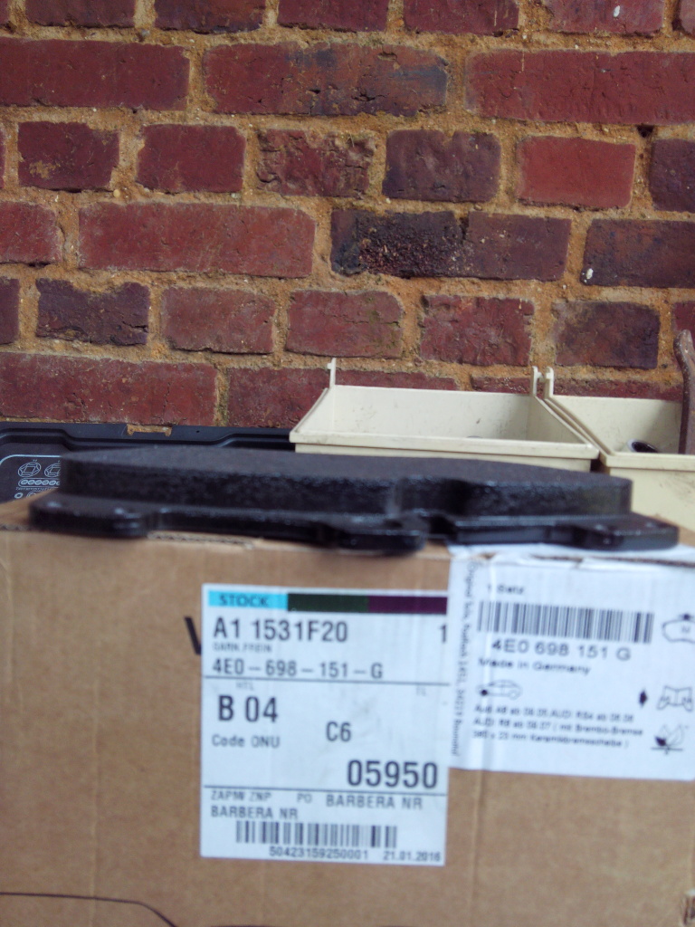

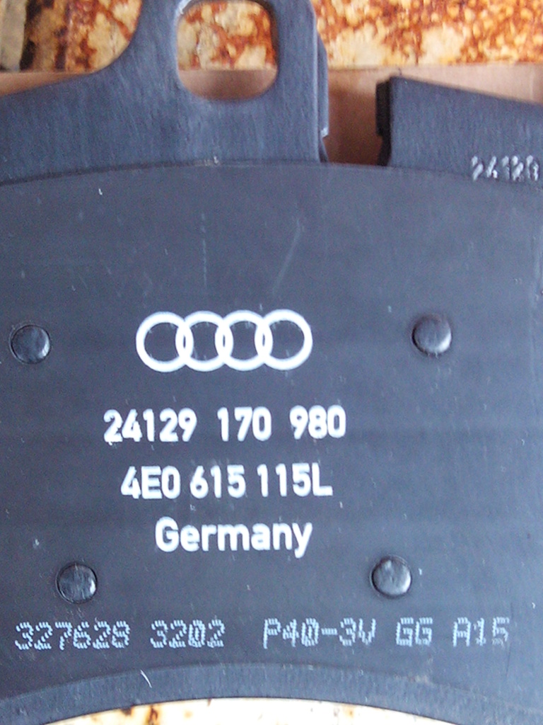

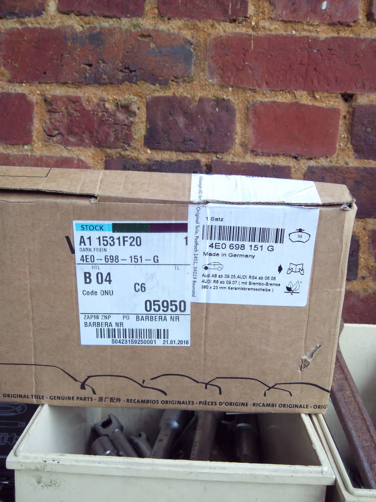

Tout d'abord, voici la référence des plaquettes de freins avants, pour des freins céramiques.
4E0 698 151 G
Tarif concession 698.42€ au 27/01/2016
Ou bien KC Motors: 438.80€ au 06.01.2019
https://kc-motors.fr/pagid-rsc-noir/424454-plaquettes-pagid-rsc1-4907-audi-r8-av.html?search_query=rsc1-4907&results=1

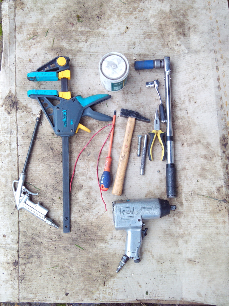

Voici les outils dont vous avez besoin:
Serre joint
Graisse résistante à l'eau
Clé dynamométrique
Cliquet de 13
Marteau
Petit tourne vis plat
Un morceau de fil électrique
Une pince à becs fins pour récupérer les témoins d'usure
Un boulon de 8 de 5 à 6 cm de long qui vous évitera de vous servir du chasse goupille
Si vous disposez d'un compresseur, soufflette et pétard vous faciliterons la vie.

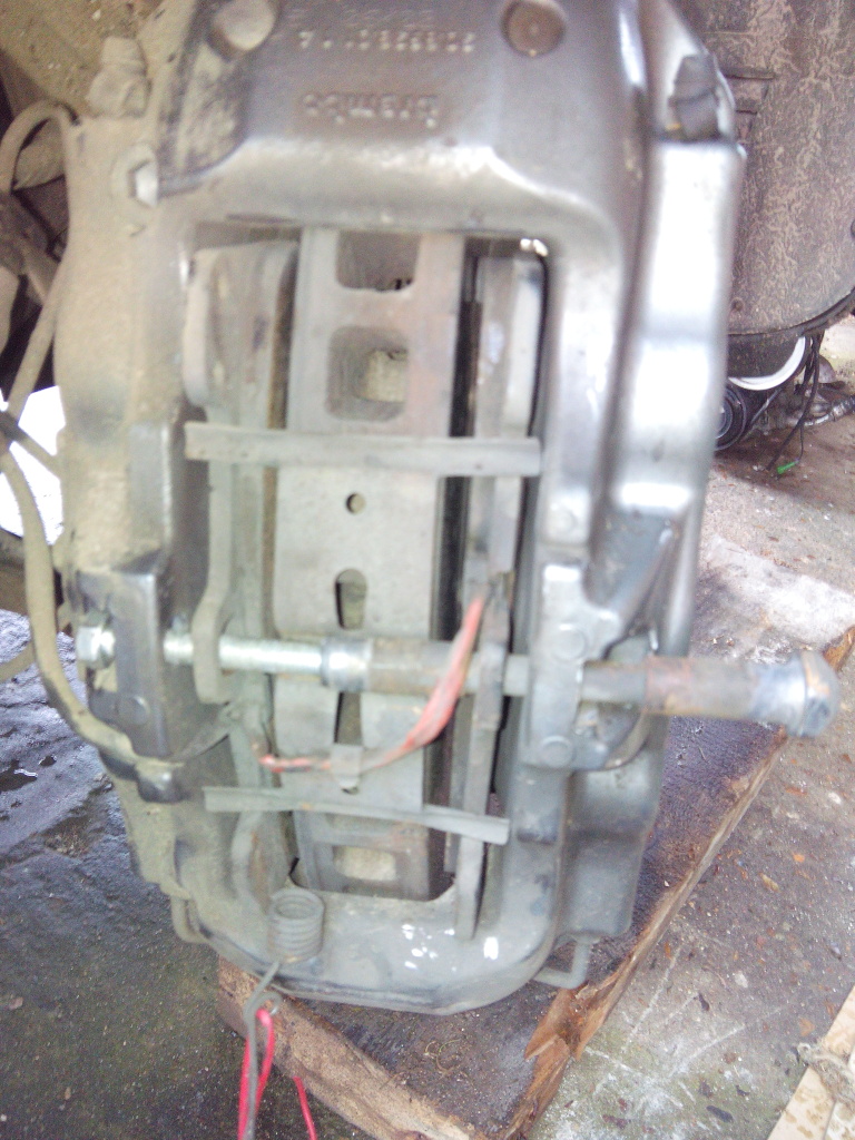

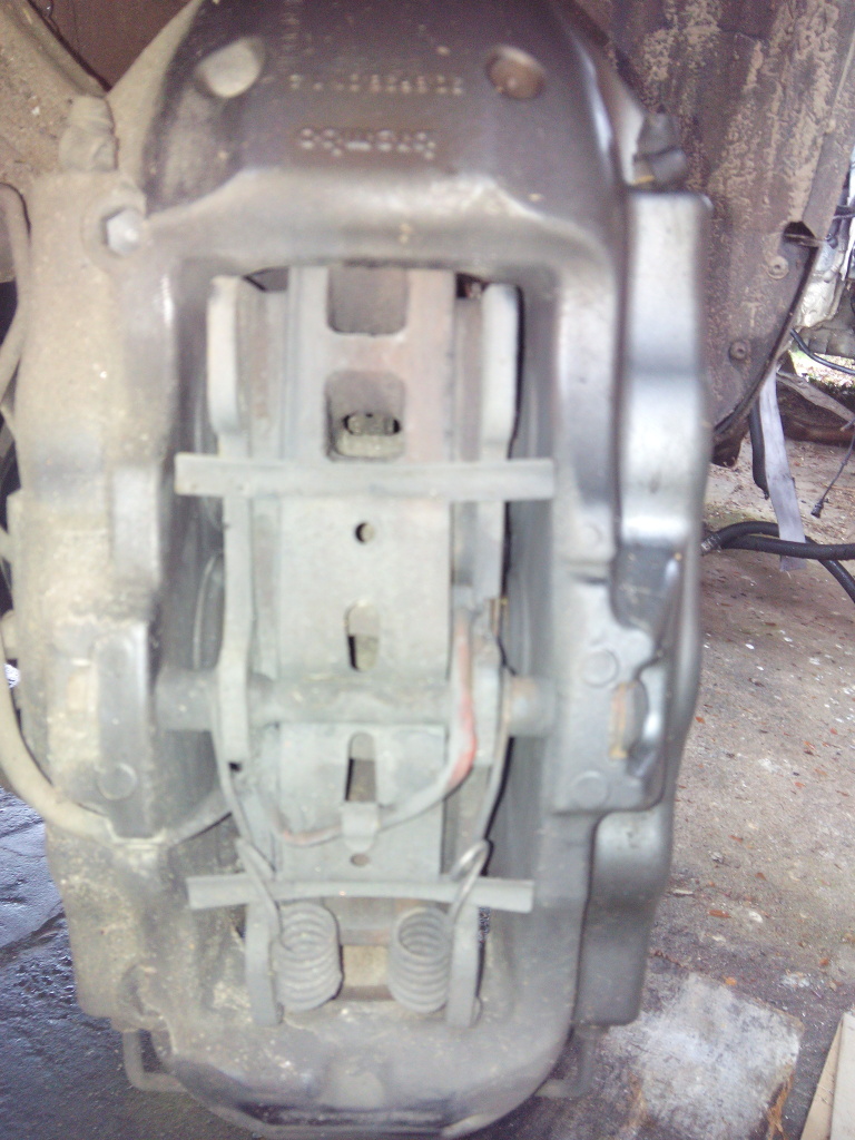

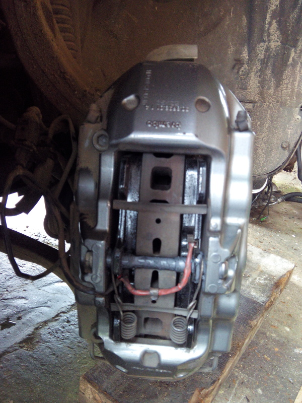

Bref, on tombe donc sur l'étrier comme ceci

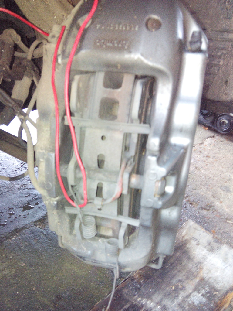

On commence par retirer les 2 ressorts, un bout de fils électrique positionné comme ceci vous aidera grandement et vous évitera de vous énerver avec une pince et de vous prendre le ressort dans la tronche.
Il faut ensuite enlever la goupille transversale qui maintient les plaquettes en enlevant le boulon se trouvant à l'intérieur avec le cliquet de 13.
Puis, il faut la faire coulisser vers l'extérieur, j'ai utilisé à ce stade un boulon long de 8 et environ 50 mm de long que j'ai vissé à la place du boulon de fixation d'origine. Ceci pour pouvoir taper au marteau sans abîmer la goupille ou son filetage avec un chasse goupille.

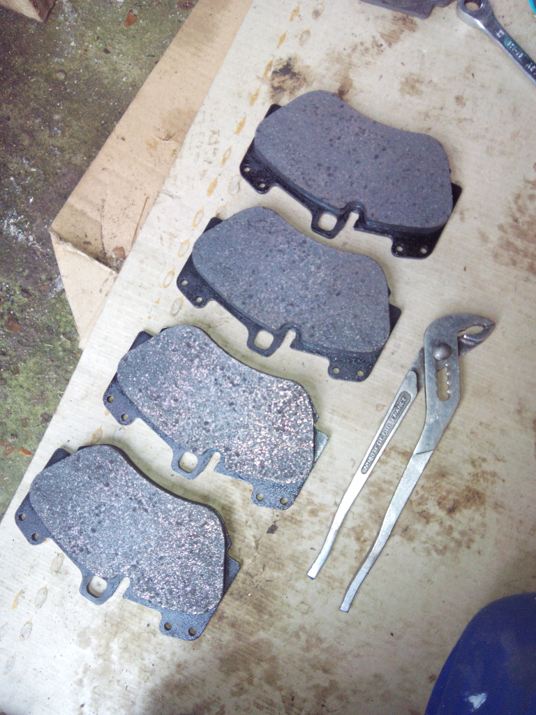

Comme ceci. On remarque la plaquette intérieure qui s'est mise de travers et qui s'est donc usée inégalement, je pense à cause de la goupille très sale.

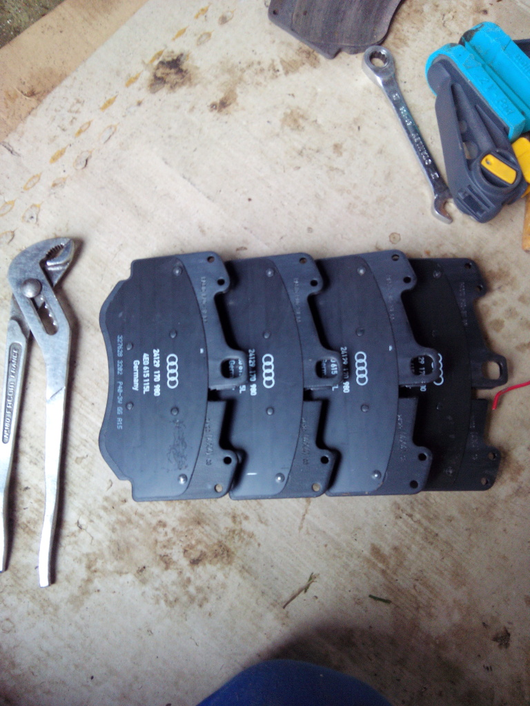

Voici le bêtes. De sacrés morceaux en taille et en poids. Il y en a au moins pour 4 kgs, je les ai mises à côté d'une pince multiprise de taille classique pour bien rendre compte de la taille,belle bêtes hein?
Voyons l'épaisseur.... pour le prix, ils auraient pu en mettre un peu plus!

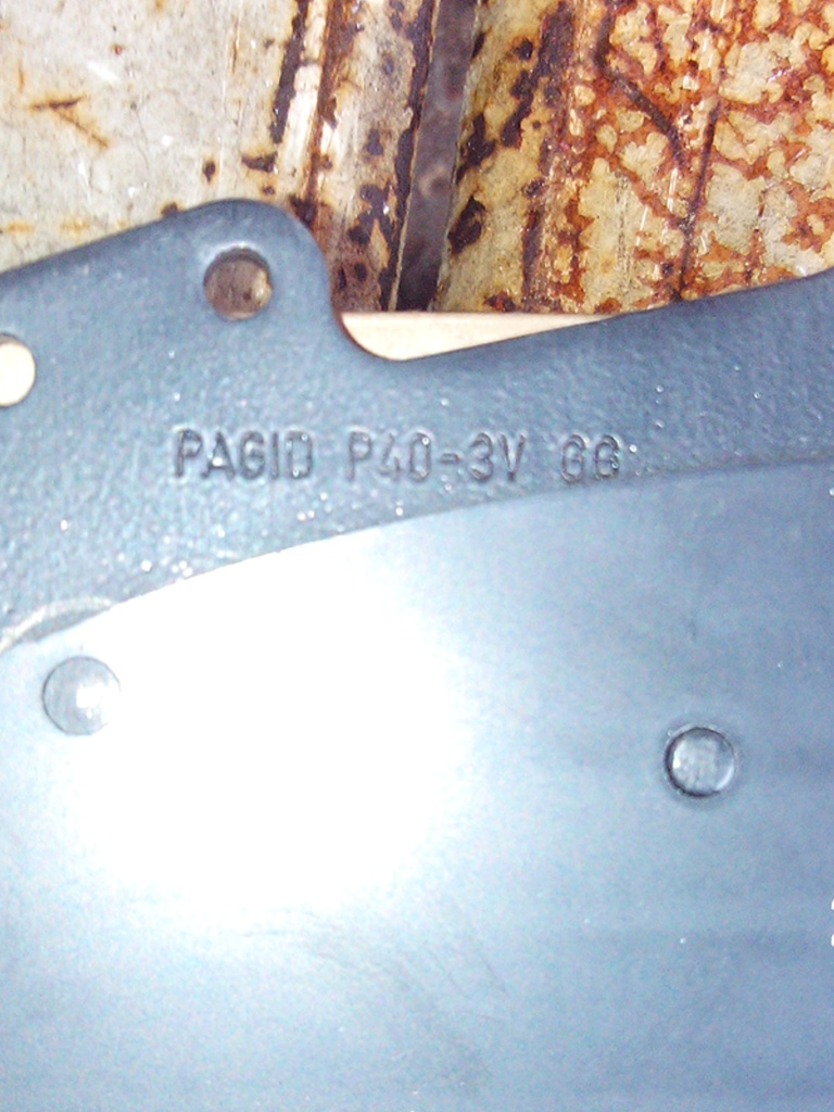

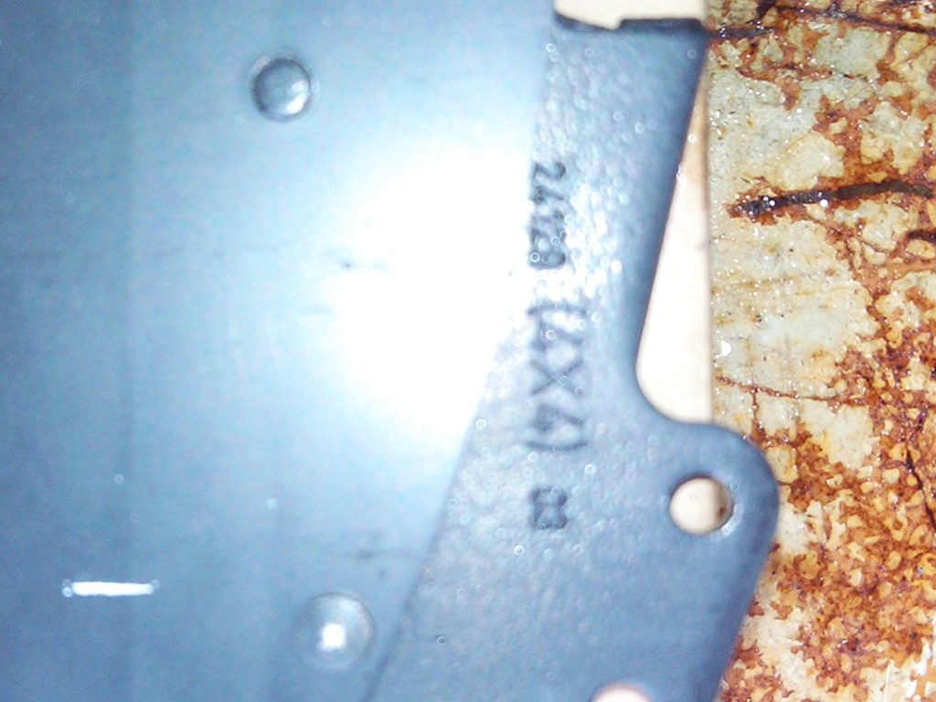

Gravé sur les plaquettes. Tiens? C'est des Pagid.

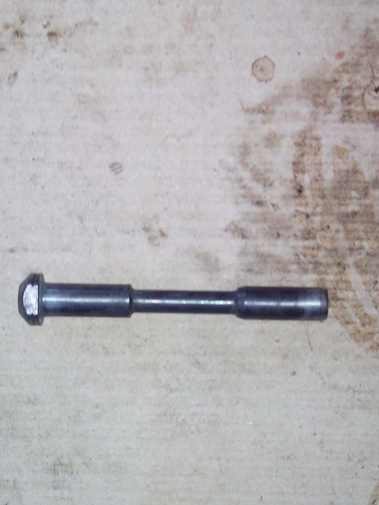

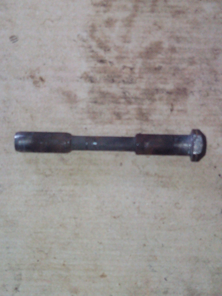

Voici la fameuse goupille, toute rouillée et encrassée, certainement responsable de l'usure en travers de mes plaquettes
Et la voici après nettoyage

Mise en place de la goupille et des 2 ressorts avec le fil électrique.

Franchement la graisse sur l'axe transversal je ne sais pas si c'est une bonne idée. Cette graisse va se charger en poussière avec le temps et quand la plaquette va se déplacer elle va créer un bourrelet qui risque à nouveau de la gêner.
Comme tu dis il y a peu de poussière de frein mais c'est plutôt la poussière "extérieure" qui va se coller dessus.
Dans ton cas je préférerais donner un coup de brosse métallique de temps en temps mais pas de graisse, ou alors une très très très fine couche pour diminuer l'oxydation.

- Je sais que la graisse risque de se charger de poussière en effet, mais ce coup là, je vais vérifier régulièrement que les plaquettes avancent tranquillement, il il juste à retirer la roue pour le vérifier de temps en temps.
