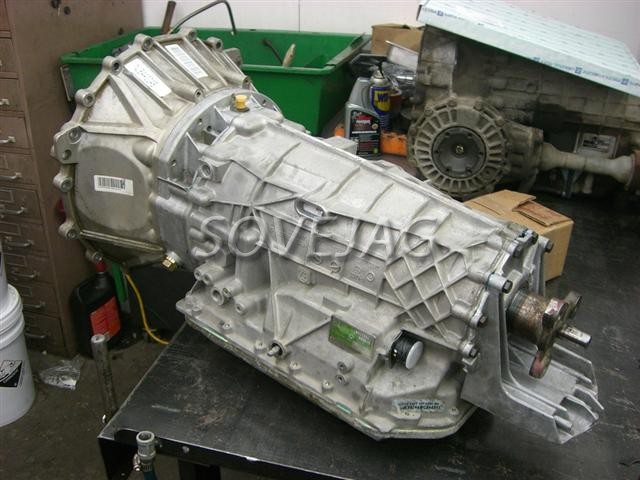

Et pour cela, je suis en train de vérifier si tous les entretiens ont été fait correctement...et je me pose déjà une première question sur la vidange de la boite auto...
Ma collègue m'avait dit que chez Audi à Nantes, ils lui avaient répondu que c'était de la long life et qu'il n'y avait pas besoin de la changer. En regardant toutes les factures, a aucun moment un proprio n'a fait cet entretien...Alors que sur le bouquin, c'est écrit à réaliser tous les 60000Km...
L'Audi a aujourd'hui 188000km et n'a subit aucune vidange de boite...
Effectivement problème bien connu audi ne préconise aucune vidange voir refuse de la faire! Mais il faut la faire surtout si elle a jamais était faite je la ferai rapidement!
Si tu ne la fait pas toi même cherche un centre zf proche de chez toi!

pour plus de sécurité, cherche sur goog.. le centre ZF le plus proche de chez toi et appelle le pour savoir ce qu'il en pense
au moins tu auras l'avis du constructeur de la boite
pour l' allraod de ma femme, ils conseillent tous les 120000, la sienne a été faite a 170000 km
par contre il va te demander le N° de boite, qui est sur une plaque sur la boite
sans ce N°, il ne pourra pas te dire grand chose
Je vais faire ma vidange de BV (114000 kms) chez ZF France à Antony (790 euros le forfait complet) le mois prochain car aucun centre ZF près de chez moi.
