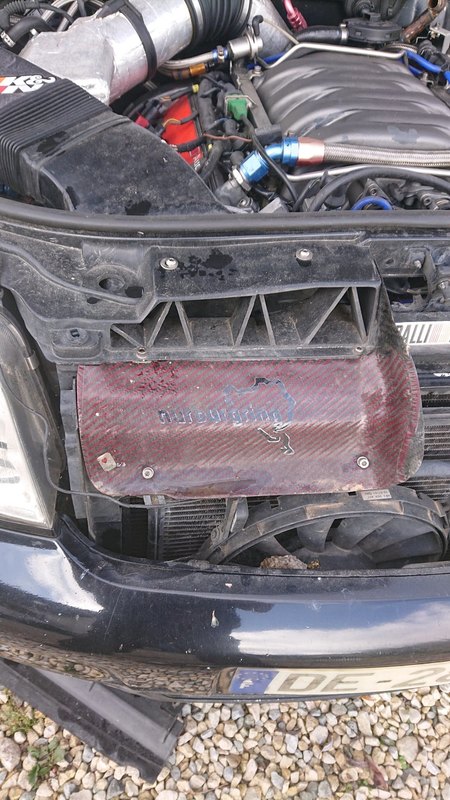

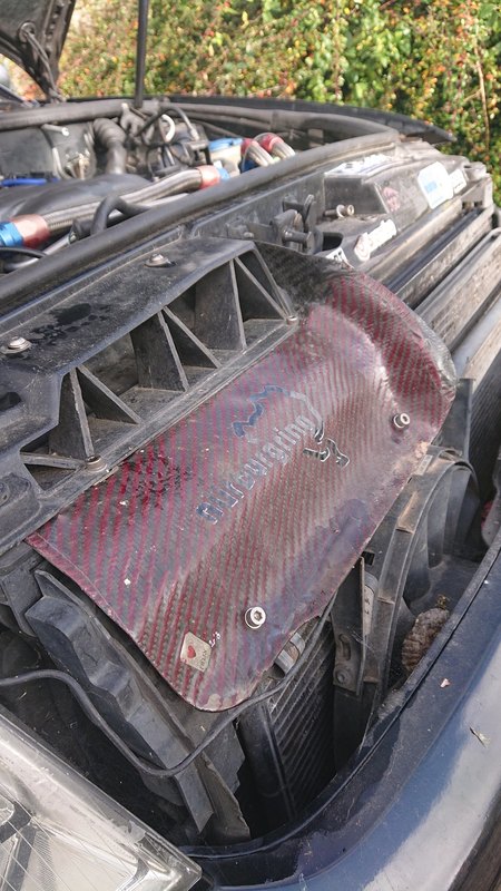

Cela dit, si vous commencez à travailler sur la température d'admission, faut commancer par cette écope.
DSC_0205.thumb.JPG.a185483c50406628a362fa9fb2d679fd.JPGc' 20 degres de moins pour l'air d'admission et la quantité d'air absorbée à pleine charge passe de 280 l/s à plus de 300

intéressant cette ecope. J’ai rajouté un tuyau à la prise d’air du bas dans mon cas 😁

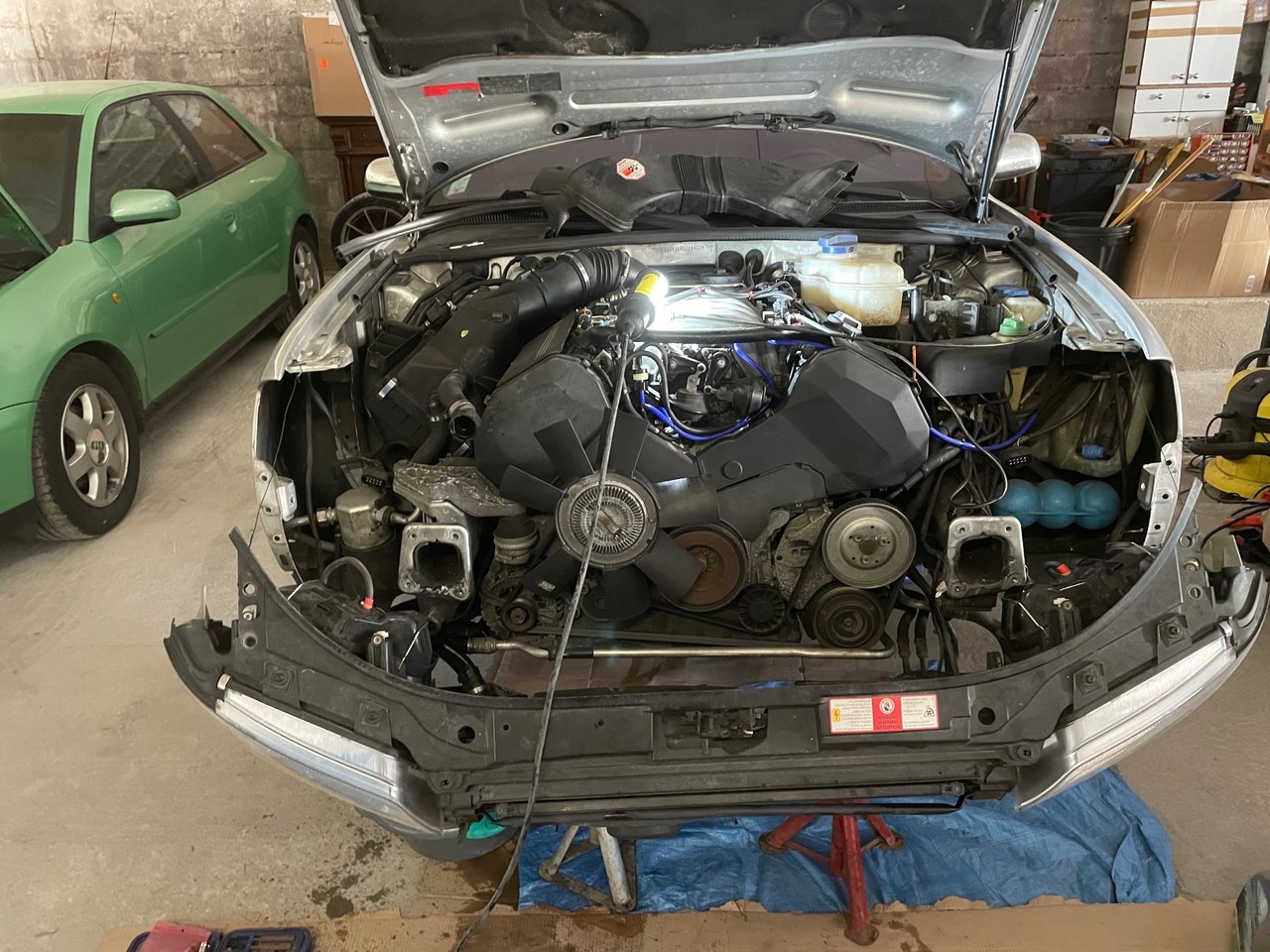

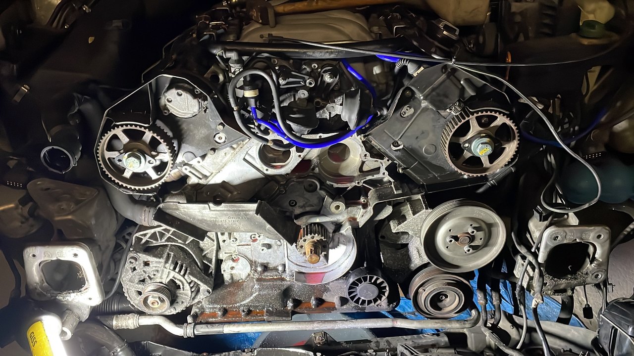

Hello tout le monde
en pleine distribution pour le moment
la suite bientôt j’espère
Il restera encore du travail après : bras de suspension, cales collecteur d’admission, capteurs cliquetis, joints caches culbuteurs et bobines R8

yes la même chose de mon côté (je suis en train de remonter)
Question, tu as galéré pour démonter complet le système de pompe à air secondaire?
merci!
Il y a 3 heures, Abba a dit :
Non ça a été facile et ça le sera encore plus si tu n’as pas remonté la face avant 😊
OK super! Qu'as tu fait du connecteur elec (avec les gros fils) d'alim de la pompe? Pas de défaut au vcds ?
Et autre question est ce que tu as viré le bazar dans la boîte à air pour réutiliser l'entrée et prendre de l'air frais d'ailleurs ? Ou laissé condamné ?
