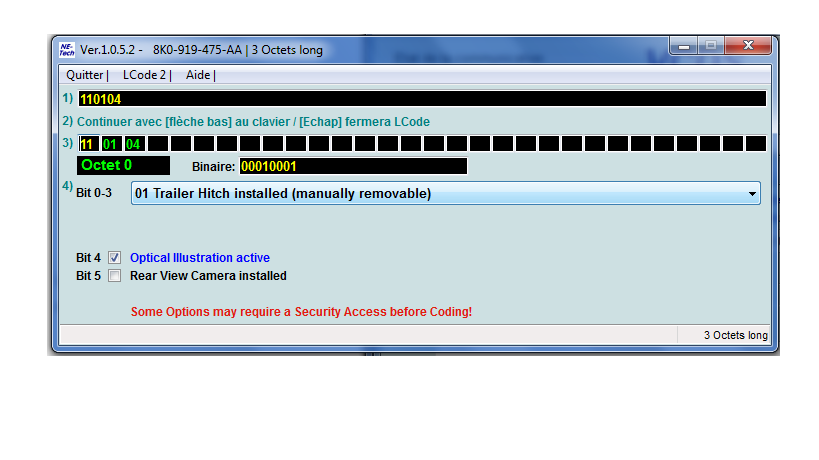

Bonjour à vous.
Depuis quelques mois je suis en pannes de radars de recul.
Il semblerai que le boitier était HS. J'ai donc fait l'acquisition d'un nouveau boitier mais neuf. Et hors réseau AUDI.
Depuis avec le nouveau le calculateur est enfin reconnu. le bus arrive à le lire (avait il était même plus lisible depuis VCDS).
Donc comme indiqué j'ai VCDS pour la programmation et l'accès au information.
Je pense donc qu'il manque les informations à rentrer dans le calculateur 10.
Qui peut me faire un copie ecran ou de l'aide pour paramétrer mon calculateur?
Aujourd'hui rien ne se passe. lorsque j'active la marche arrière la voiture s'affiche, le bib de recul sonne 1 fois mais basta il détecte rien, et quand j'appuis sur le bouton du tableau de bord idem. 1 bips pour annoncer la mise en marche, la voiture s'affiche sur le l'écran mais aucun capteur détecte quelques chose.
J'ai fait un copie écran de mon calculateur.
Pour info j'ai radars avant x4 radars arrière x4 et attelage.
