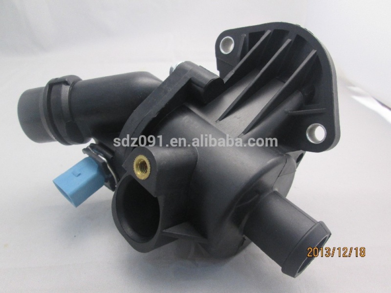

Hello,
Pour ceux d'entre vous qui auraient déja procédé au changement du thermostat sur une A4 B6 essence 2.0 130, avez vous commandé le bloc plastique complet ou seulement le thermostat en question?
Sur Oscaro ou autre, le bloc indique une temperature initiale de 100degres tandis que la pièce seule 87degres
La petite piece peut elle etre changée independemment?
Merci

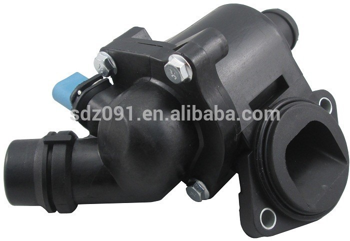

J'ai l'impression que l'on ne parle pas de la même pièce...
Moi c'étais ça et il y a un joint torique si j'ai bonne mémoire comme sur la photo:
