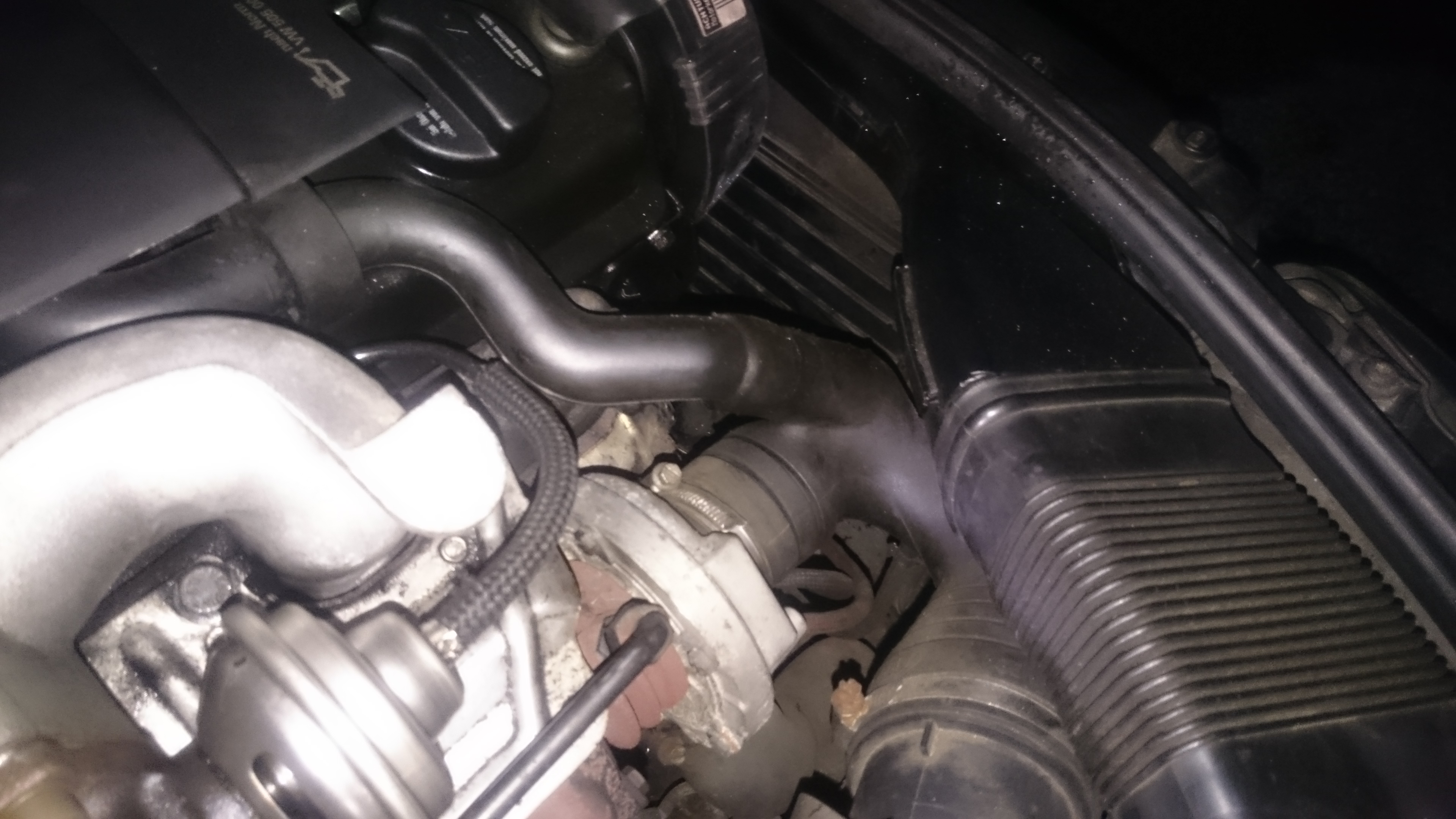

Mick, le reniflard d'huile est pris sur la durite entre la boîte à air et le turbo, donc tu as de l'huile dans cette durite juste avant l'entrée du turbo.
Sur ma tdi 90 c'est comme ça, le reniflard d'huile du couvre culasse donne sur la durite entre le filtre à air et le turbo, donc normal de trouver de l'huile dans cette durite, sinon le reniflard est bouché.
J'avais pas vu de 90 CV depuis une plombe, je pense que ce montage est propre à lui car il me semble pas du tout que ca soit comme ca sur le 110 et sur le 115 mais je vérifierai demain sous le capot et je vous dis ce qu'il en est...
Sur ma 1.8 T c'est identique et sur mon A6 Tdi idem, le reniflard d'huile est toujours repris sur l'aspiration du turbo.
Quand je vois toute cette vapeur d'huile ( 5W40 magnatec )dans le circuit d'admission , je dis qu'on frole l'emballement...
Envoyé de mon HTC One en utilisant Tapatalk
Si Mick, le montage est le même pour le piquage de la durite de reniflard vers l'entrée du compresseur, que ce soit un 90 ou un 110CV.
Je confirme pour le reniflard , sur ma 110 s'est comme sur la photo de Fred.
