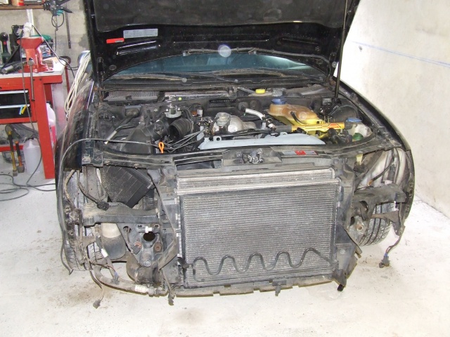

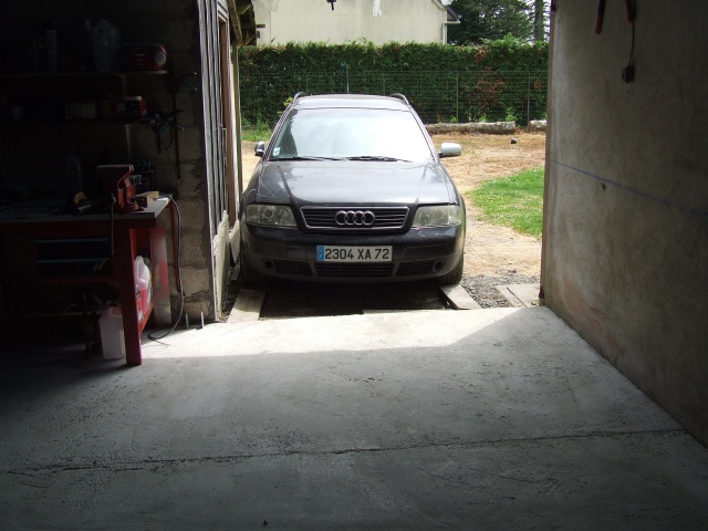

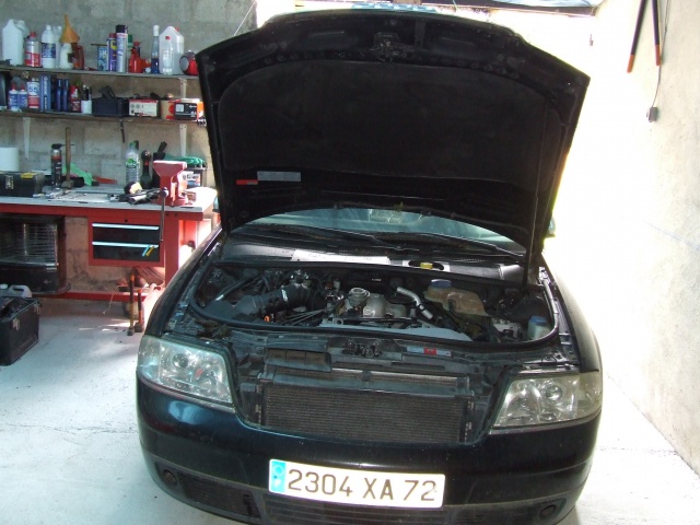

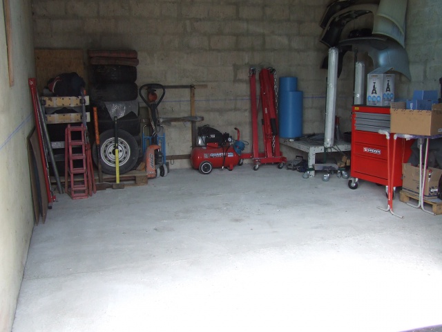

Aujourd'hui est le début des hostilités, mais avant tout il a fallu que je passe par la case nettoyage de l'atelier, afin de pouvoir enfin y faire entrer la noiraude.
Voilà, la fin de vie de la noiraude est arrivée :maiscnulca: .
RIP :pleure2: :pleure2: :pleure2: :pleure2: :pleure2: .

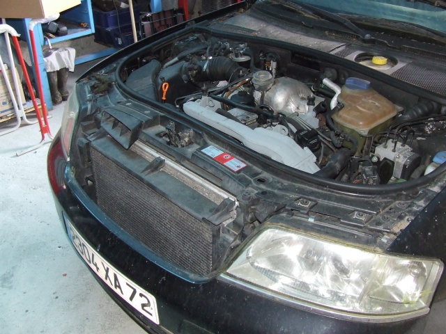

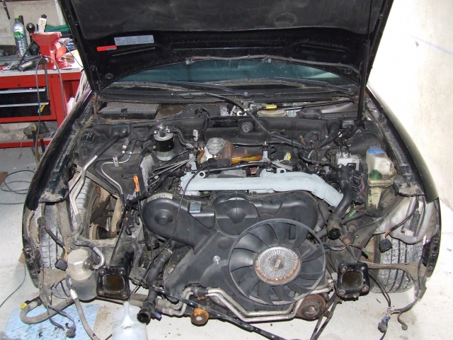

Bonsoir,
Vendredi j'ai continué le démontage, mais je me suis arrêté car il me manque quelques outils pour continuer.
J'en suis là pour l'instant.
Je m'adresse à ceux qui ont déjà fait ce taf sur leur bolide, à savoir l'ensemble moteur/boîte. Je suis intéressé et prends toutes sortes d'astuces, de conseils quels qu'il soient pour m'aider à démonter sans rien oublier.
A tous, je vous remercie par avance de votre aide.

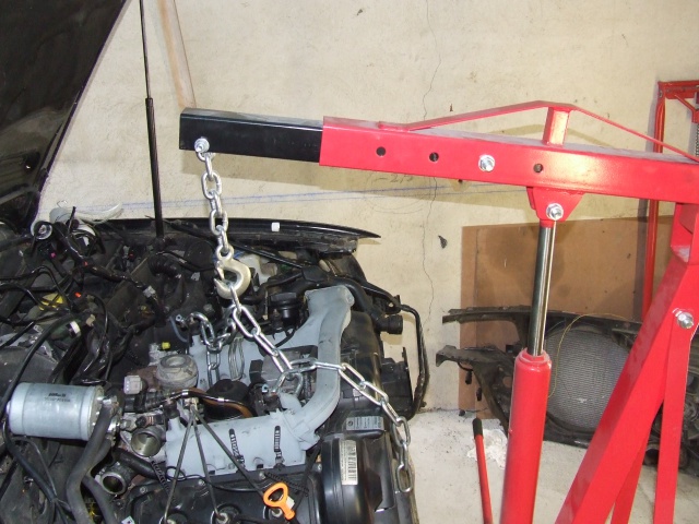

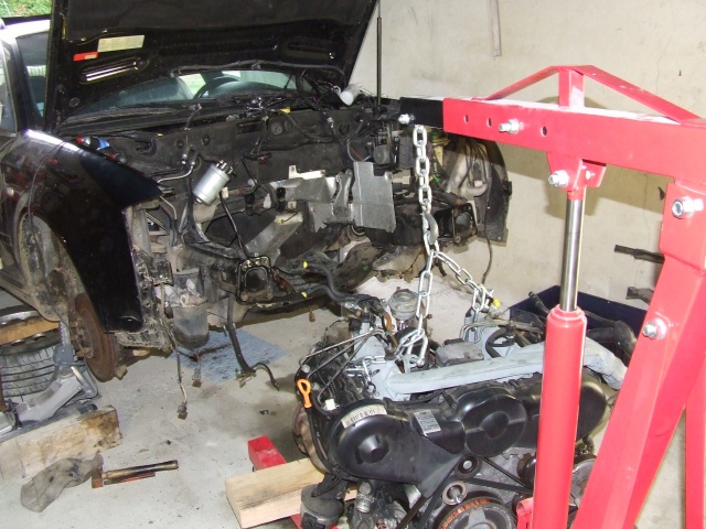

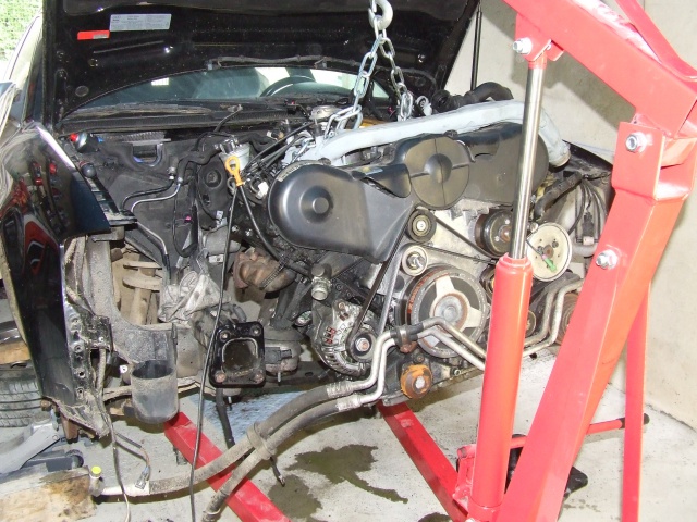

Voilà le moteur est enfin sorti.
Tout s'est bien passé, sauf lorsqu'il a fallu que je démonte l'émetteur d'embrayage pour pouvoir tout sortir.
Et bien le boulon a cassé net. Je ne sais pas encore comment je vais arriver à l'extraire.
Sinon la grosse est sortie du garage, et je continuerai de la démonter plus tard. Là je vais m'occuper du moteur et changer l'embrayage, ensuite je ferai la distribution avec le calorstat, et ensuite j'attaque le démontage du moteur de la grise.
J'ai également profité du fait qu'elle était sur cale pour démonter les étriers de freins qui sont en diamètre 312, pour les mettre sur la grise car ceux-là sont en 280 où 288, mais avant le montage ils seront nettoyés, sablés et peints certainement en rouge.

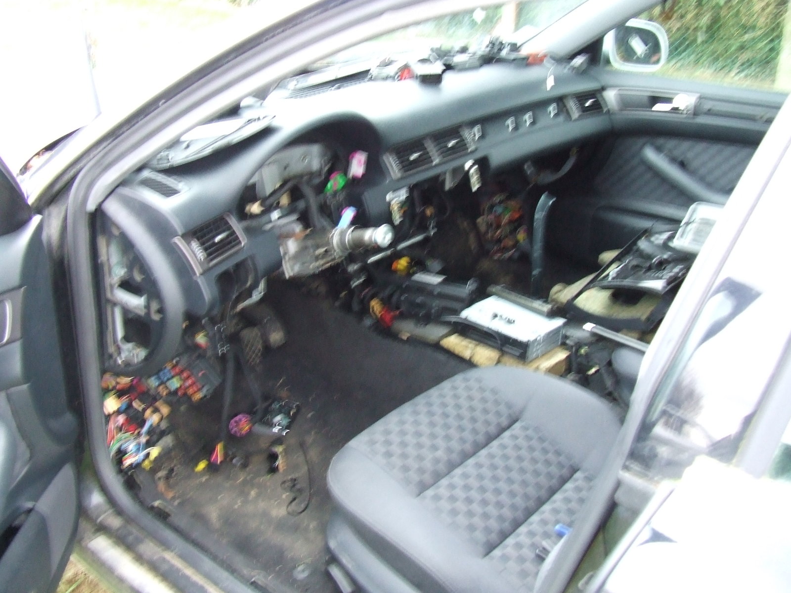

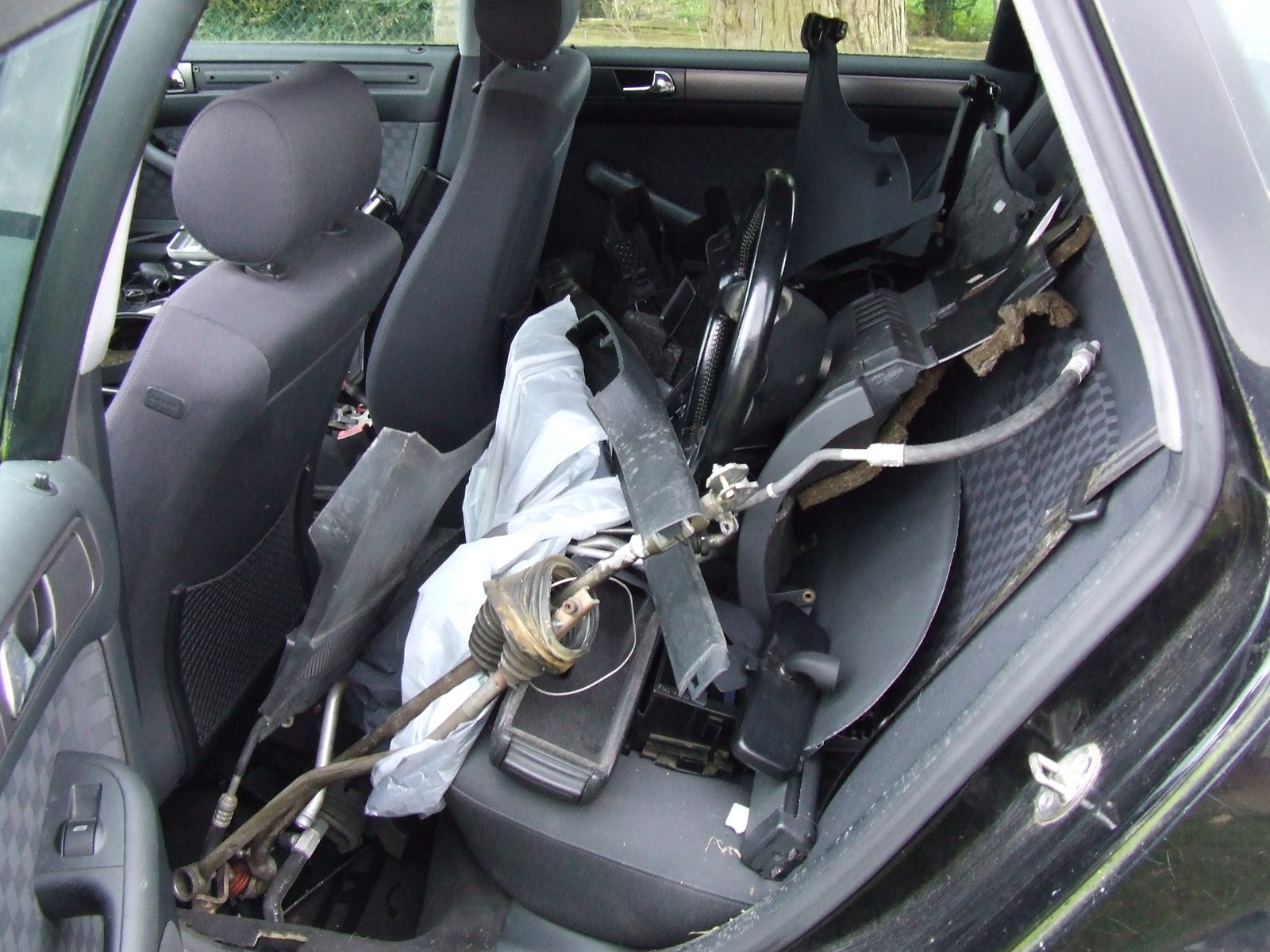

Petit retour sur l'auto.
J'ai ré-attaqué le démontage de la voiture.
Là j'en suis au TdB qui lui sera installé en lieu et place sur ma grise.

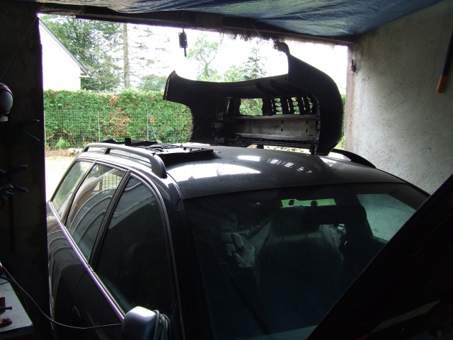

Sinon j'ai un petit projet pour la caisse. A savoir un raccourcissement de celle-ci et la transformer en remorque.
Avant de faire cette opération il va bien falloir finir de la vider.
État des lieux.
Une très bonne idée la remorque
