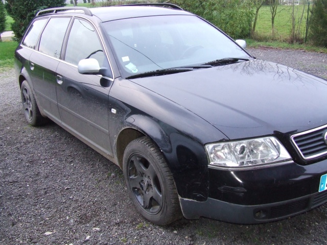

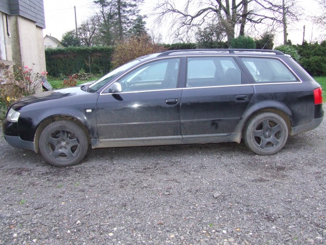

Sinon ce matin je l'ai sorti se dégourdir les roues, une vingtaine de kms. Et plus ça va plus je me dis que ça serait dommage que l'on me refuse de la ré-immatriculer, car elle tourne super bien.

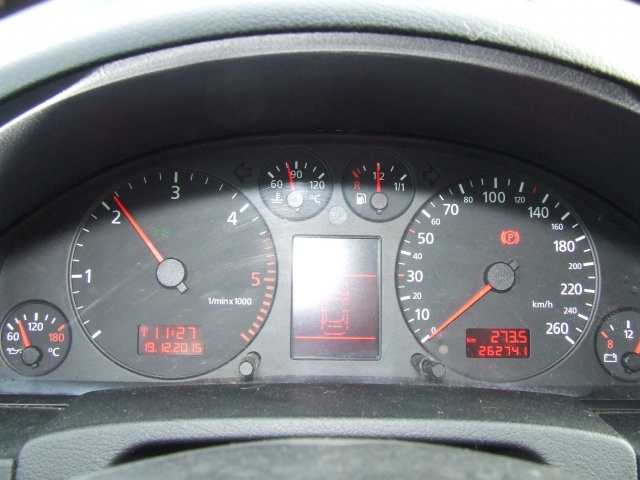

Pour le calorstat j'y comprends plus rien. Y a quelques jours la T° ne voulait pas aller au delà des 62/65°, et aujourd'hui elle est bien montée à 90°, comme le montre la vidéo que j'ai faite et que voici plus une photo lorsqu'elle est à 80°:
C'est dingue comment les bruits sont accentués car en réel il n'y en a pas autant. Là on dirait qu'elle claque, alors que non, rien de tout cela.

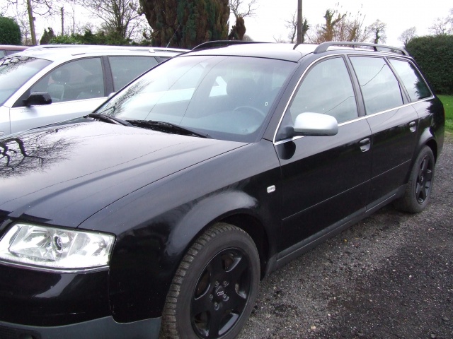

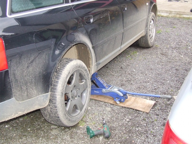

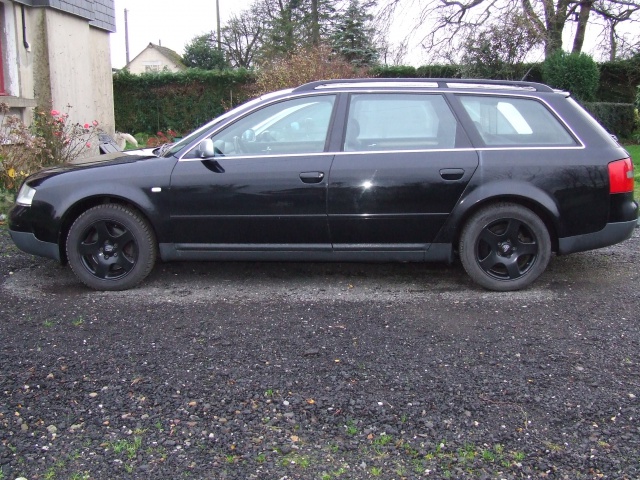

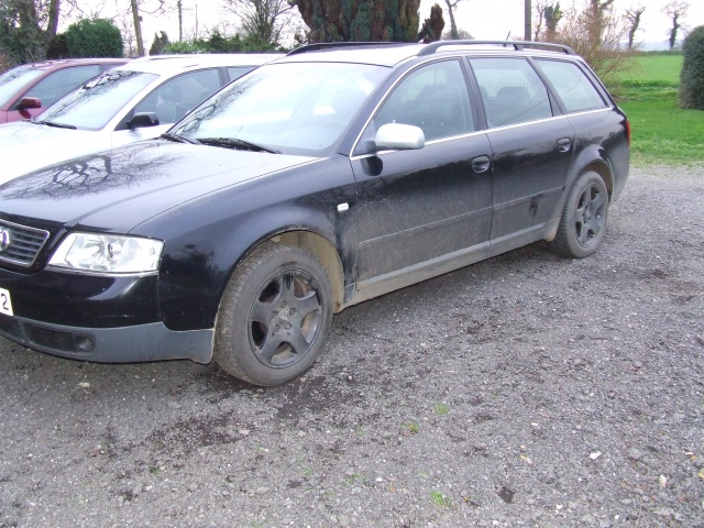

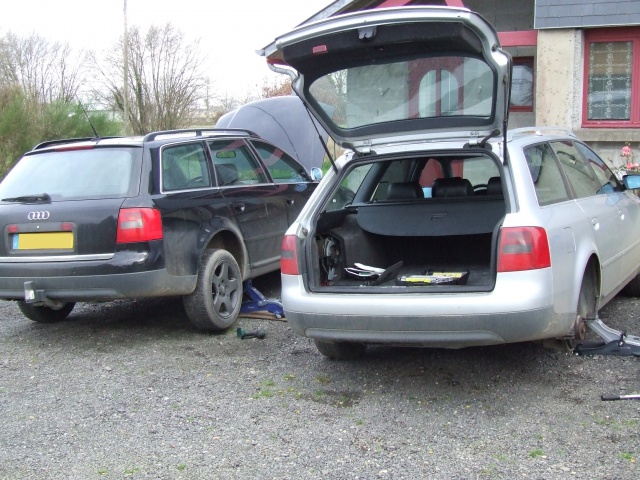

Et en vue du CT j'ai interchangé avec la grise les jantes. Les jantes noires lui vont bien.
Je sais, je sais, elle est plutôt sale, mais ce sont les joies de la campagne en automne/hiver.
Pour le CT elle sera toute propre.

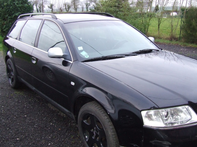

Alors mon CT à été refusé, et pour pas grand chose en plus. Comme ce n'était pas mon contrôleur habituel pas d'indulgence. C'est nul.
Donc j'ai un phare réglé trop haut et l'autre ou une vis de fixation est manquante, certainement que j'ai perdu et une ampoule de mal positionnée. Voilà tout.
Comme je sais que sur un des phares le moteur du réglage charge haute est défectueux et qu'il est rayé, je vais me mettre en quête de nouveaux phares OEM. Ces dernier temps y en a plusieurs sur le canard.
Sinon il y a quelques défauts sans CV, mais je ferais changé les pièces. Jeu mineurs sur les 2 rotules inférieures, souflet de transmission défectueux(craquelure) circuit AV de carburant mauvais état. et comme je n'avais pas remis les carters sous moteur et boîte, il a mis défaut d'étanchéité moteur.
