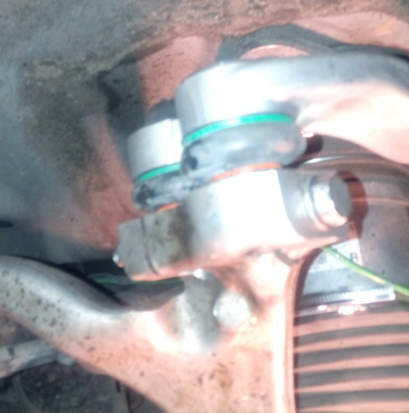

très interressant ce que tu racontes, si j'ai bien compris tu as en premier desolidarisé l'amortiseur du point de fixation en bas, ensuite tu as viré les 3 écrous sup dans le compartiment moteur et du coup tu as pu desolidariser les 2 demi-bras superieur en tournant l'amorto et sans défaire l'axe qui maintient les 2 rotules? j'ai juste?
le fait d'etre en position cric empeche les autres roues de s'affaiser quand tu deconnecte le tuyau vert ou pas?
avec la position cric t'es resté sur auto/dynamic/ou allroad?
je suis avec interet ton post car je compte changer mes demi-bras et donc demonter les amortos...

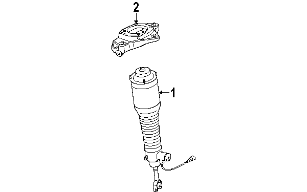

voila comment j'ai fait

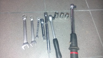

outils
douilles et clefs de 16 & 18 , une clef de 13 & 10 , marteau , tournevis
mode confort, puis mode cric , retirer la roue
debrancher le connecteur elec n°10
debrancher tuyau d'air n°8 ( clef de 10 plate )
retirer axe fixation du bas n°13 ( clef et douille 18)
retirer axe fixation des bras superieurs n°6 ( clef et douille 16) ET LA J'EN AI BAVé :mur: pour sortir l'axe
une fois l'axe sorti on ecarte les fentes avec un gros tournevis plat et les rotules sortent facilement
devisser les 3 vis de fixation superieur de l'amortisseur sous le capot ( douille de 16)
J'avais aussi retiré la rotule de direction vis de 13 au dessus , axe de 16 et ca sort
compresser l'amortisseur vers le haut pour le sortir du bras inferieur n°12
puis sortir l'amortisseur

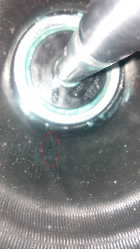

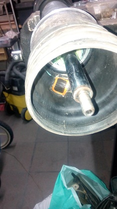

Pour mon probleme j'ai demonte l'amortisseur , mis une rustine a l'interieur du soufflet , ajouter du produit anti fuite / reparation crevaison

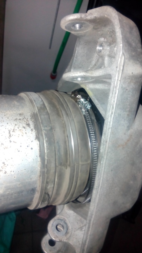

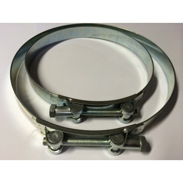

pour le moment ca tient , mais j'aimerai trouver un collier de ce type ... une idee ou trouver ?
Bien vu pour la rustine, le liquide seul n'aurait certainement pas pu boucher un trou de 1cm... En tout cas, chapeau pour le démontage, je suis sur le cul... Moi qui hésite déjà à faire ma vidange de Tiptronic... :jap:
bravo pour l'intervention mais la rustine t'as interet à pas trop rouler comme ça avec => tu t'es renseigné pour le prix d'un echange standard chez MESSLER?
le serflex que tu as mis c'est bien non? tu peut le recouper, d'ailleurs il maintient le soufflet de protection du boudin ou le boudin en caoutchouc lui même?
Boahh, la rustine si elle est bien collée elle bougera pas, le coutchouc se dégradera tout autour, mais elle, elle tiendra... Au pire si ça lâche ça se dégonflera comme ça l'a fait avant intervention, ça va pas exploser quand même...
ta bien bossé
j'espere que ta rustine tiendra mais je pense aux rustines que tu as sur les zodiac (bateau) il ont une colle spéciale je sais pas si ca peu le faite je doute que ta rustine tienne le coup sans vouloir te porter la poisse
exact pour mon Bombard 5.50 j'utilise une colle Soromap PU .. Mais c'est pour de la toile PVC , je ne pense pas que ca tienne sur du caoutchouc
.. et si ca ne tient pas , ca ne sera pas pire qu'avant , ca se degonflera comme dit pleinair37
pour l'anti crevaison , ils annoncent une reparation pour un trou jusque 7mm .. mais c'est pour une chambre a air ou un pneu .. le probleme ici c'est que ca ne tourne pas ... on verra bien
@4A13 j'ai mis le meme collier sur le boudin d'air et sur le soufflet de protection
le probleme avec ce genre de collier c'est que tu n'as pas un super contact sous la vis
j'ai hesité a remettre celui d'origine et le souder a l'arc .. mais j'ai eu peur de percer le boudin

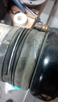

c'est bizarre le sens ou tu as mis ta rustine, on dirait que la dechirure n'est pas dans la circonference du boudin mais perpandiculairement??
bien vu la photo
c'est plutôt vers le bas de l'amorto que tu as cette fissure n'est ce pas?
quelle colle as tu utilisé , la même qu'avec la rustine de vélo?
oui c'est en bas du boudin, là ou le caoutchouc bouge le plus.
j'ai utilisé une colle néoprène.

J'avais Le collier 16 qui avait disparu donc j'ai mis un nouveau pensant régler le soucis mais j'ai remarqué que Le soufflet 17 de protection était percé.
Une référence please? Dois-je changer aussi le soufflet du haut ??

de quel soufflet tu parles le 17??
il n'y en a qu'un et c'est un soufflet de protection donc si il est percé pas d'incidence sur la hauteur de l'amortisseur.

Ce soir, je commence à démonter : j'ai mis l'avant de la voiture sur chandelle, les amortisseurs avant sont donc totalement allongés. Moteur en marche, je fais remonter le moyeu avant droite à l'aide d'un cric, (là où j'ai entendu la fuite) : le compresseur se met en route et je constate que le cache poussière (n°17 sur la figure ci-dessus) se met à gonfler.
Qu'en pensez-vous ?
Question : à quoi sert le capteur n° 10 ??
