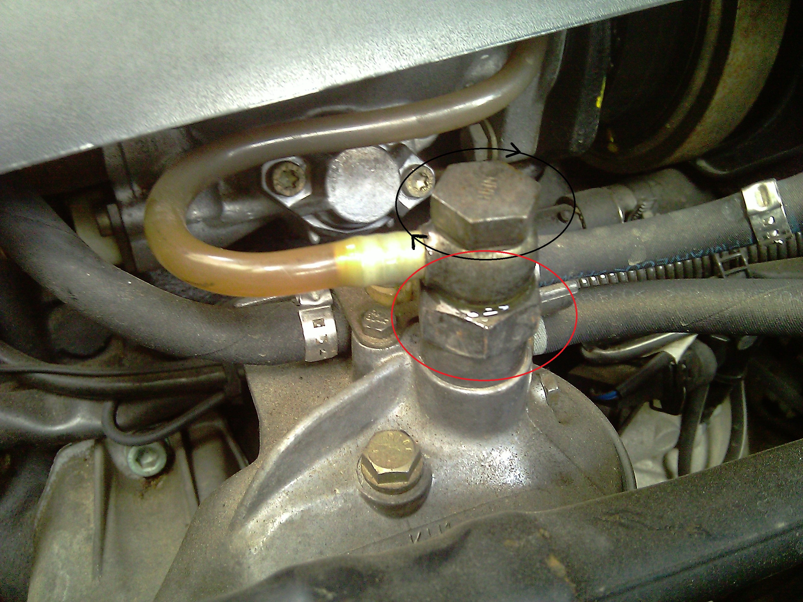

Salut a tous,
Je veux resserrer ce boulon banjo aussi car il bouge et pour bien faire pourriez-vous me préciser si ca marche bien comme ca ? =
Je dois serré l'écrou sous le banjo serré contre le support de filtre entouré en rouge (d'ailleurs je me souviens plus, le petit boulon sur le coté n'est il pas fait pour le bloqué ?).
Ensuite en maintenant l'écrou entouré en rouge (clé de 21) je resserres l'écrou au dessus du banjo avec une clé de 17 dans le sens horaire (entouré en rouge).
J'ai tout bon ?
PS = le liquide vu dessus est seulement un peu d'huile pour dégripper, j'ai pas autre chose la...
Tu desserres à l'aide d'une clé de 17 la vis qui traverse le banjo, tu la mets sur le côté,
ensuite tu maintiens le filtre et tu serres avec ta clé de 21, ça va écraser les joints du filtre contre son support, n'hésite pas à bien serrer, sans arracher le filet ....
tu mets 2 joints neufs autour du raccord banjo, pour bien faire....
tu maintiens le raccord, dans sa position idéale (sans que ça force sur la durite), et ta clé de 21, tout en resserrant la vis avec ta clé de 17.
Merci Fred !
Et le petit écrou de 8 sur le coté on y touche jamais ? Me semblait bien qu'il maintenait le boulon de 21 ?
