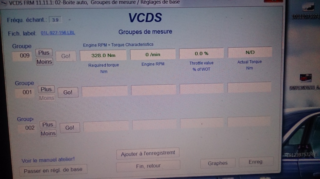

Dites-moi les amis, quelqu'un pourrait il connecter un VCDS à son A8 et avec le module "boite auto" me dire quelles valeurs sont lues pour le couple pour vous dans le groupe 009 ?

Bon, j'espère que ça va t'aider. Première fois que j'utilise un Vagcom, il a fallu l'aide téléphonique de SamZ-69. Merci mon Sam, si tu passes par là! :icon40:
En espérant, que ça t'aide!
Merci Uruk pour tes données !
Par contre il m'aurait fallu les valeurs du groupe 009 sur tous les rapports P,R,N,D,4,3,2 !
C'est avec D qu'il m'aurait voir la différence avec toi.

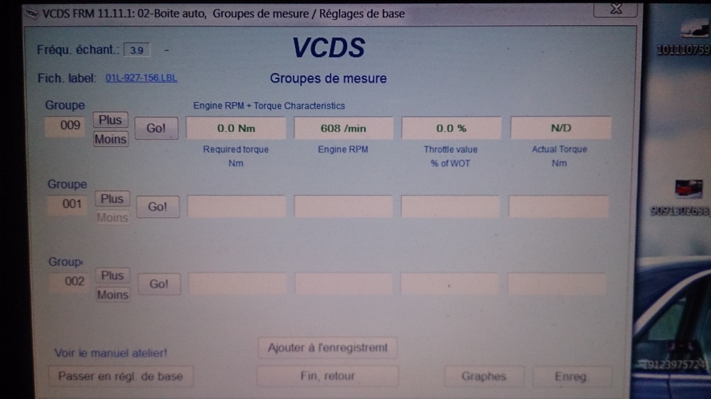

Bon scuderia... On va recommencer. Le problème, c'est que quand je me suis mis sur D, je n'ai pas eu de valeurs mesurées (dernière case à droite?). Tant mieux si tu as pu partir sans problèmes.
Ah oui très étrange ! J'ai la version 12.12 en VCDS c'est peut-être pour ça !?

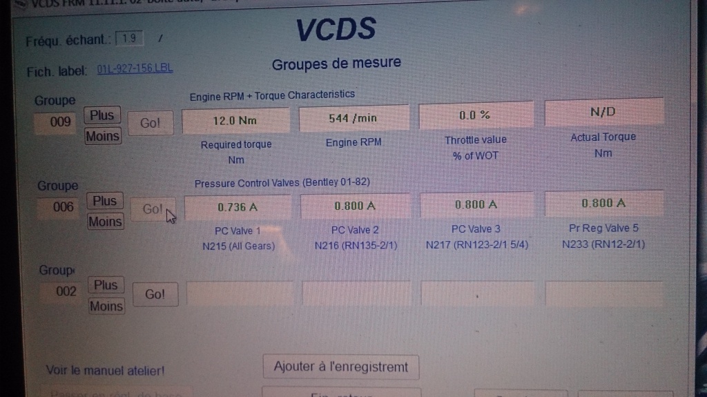

Si tu peux me refaire un diag sur les groupe 009 en position D pied sur frein et lire la dernière case et 006 comme sur ma photo et regarder si tu as une valeur différente des 3 autres ?! Merci beaucoup.
J'ai la version 11.11, je ne sais pas si ça a une incidence. Je vais suivre ta procédure. Pourtant, c'est ce que j'ai fait hier et comme tu vois, il n'y a rien...

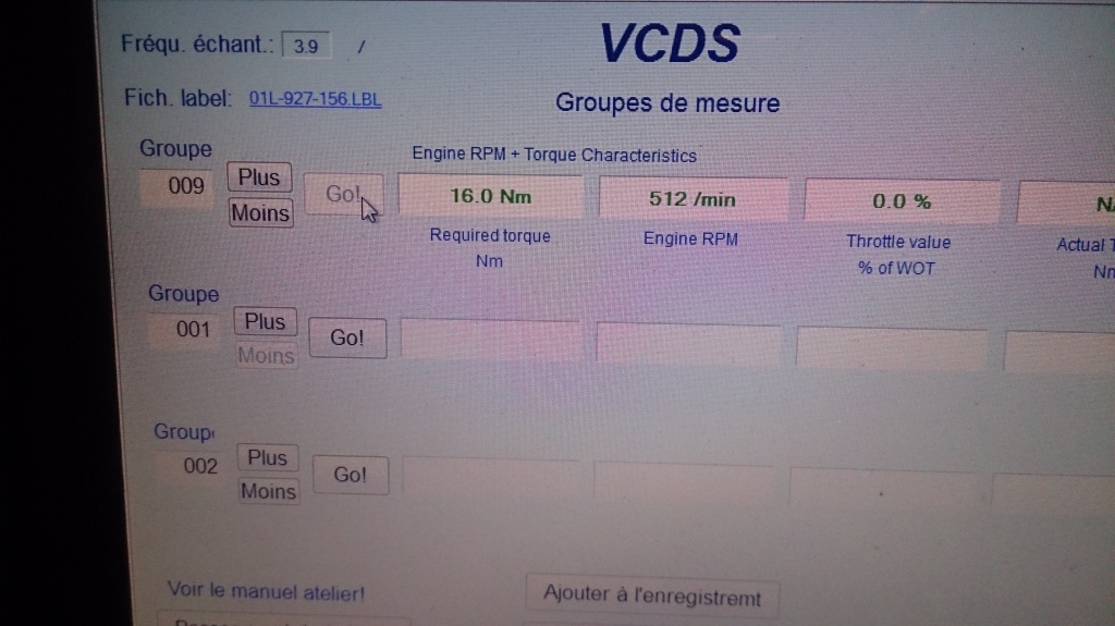

Nouvelle tentative et mêmes valeurs que toi, scuderia. Par contre, toujours pas de valeurs mesurées dans la case "Actual torque Nm".
Il n'y a pas une pièce qui gère les rapports de la BVA placé sous la grille chromée ? Elle peut être la cause de mauvaises données aléatoires je crois...
Oui il y a le f189, tiptronic switch, mais même s'il est en défaut, pas de symptomes mécaniques comme tu as eu...
J'ai quand même le double de couple par rapport à toi sur D !
