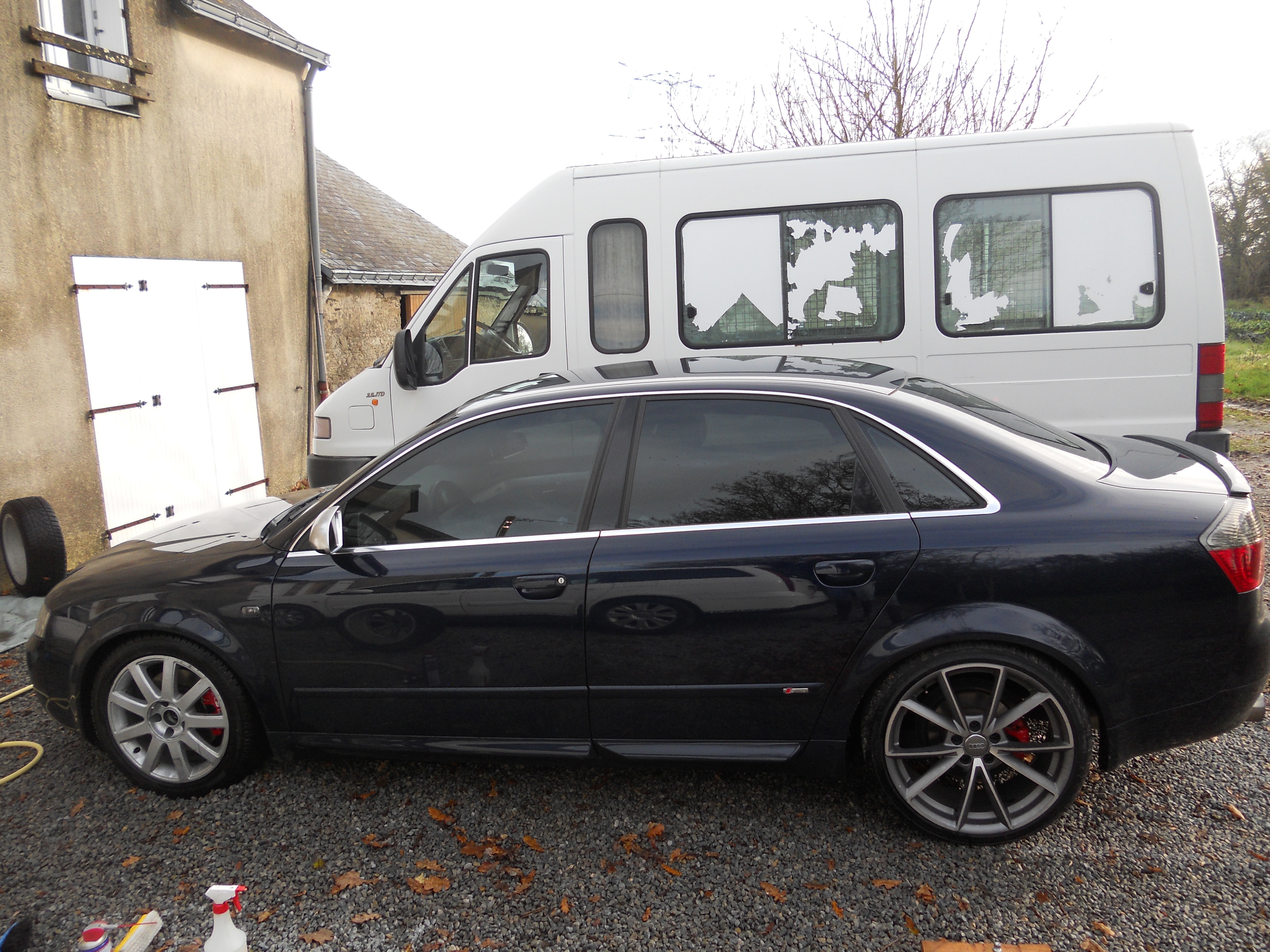

en revanche, depuis que j ai mis les cables sur l A4, le compteur, le comptour, et le bruit des cligno et des radar de recul ne fonctionne plus
quelqu un a une idee?
Tout serait relié?
Je sais pas mais sur mon ancienne bmw 330, j'avais eu ce souci et c'était un fusible. Après j'ai pas souvenir que les cligno ne marchaient plus.
fusible oui je penses
sinon tu débranches pendant quelques temps la batterie et tu vois si ça revient après
j'espère que tu as pas forcer avec les cables sur mon ancienne B6 l'ancien proprio avait grillé le calculateur du module confort comme ca
Je peux pas non plus la fermer ni ouvrir avec la telecommande
je pense aussi au module confort.....
meme si je debranche la batterie sa reste comme c est

je me fait pas d illusion, c est le module qui a grille

Je crois que c'est le voyant de l'immotronic si il s'allume la voiture se met en mode sécurité et donc pas de démarrage
le compteur, le calculateur et la clé discute entre eux
Fais un diag pour voir l'ensemble de tes défauts

pour la sécurité rien a faire si tu as problème de compteur c'est mort tant que le soucis du compteur est pas réglé
Fais un scan tu seras au moins les défauts
Efface les aussi pour voir
Tel qu'il est décrit, je ne crois pas que ce soit le voyant de l'immo... Quand c'est lui, il se met à clignoter, la voiture démarre et cale aussitôt.
Edit: Je viens de relire, tu parles d'un triangle... Avec une clé dedans? Si c'est celui là, en effet c'est l'immo. J'ai eu le coup sur le RS, j'avais débranché le compteur, attendu une nuit et rebranché. Un autre membre sur RS4 B5 a suivi cette méthode et OK lui aussi.
