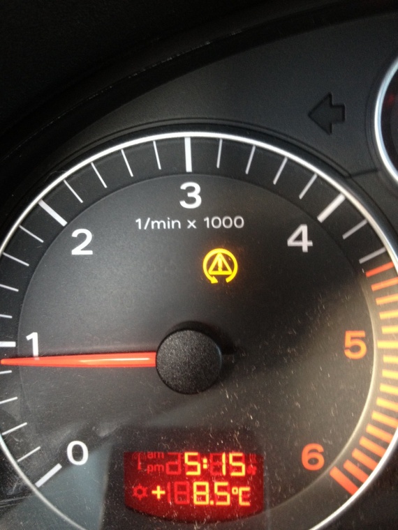

ce serait pas le voyant esp qui reste allumé quelques temps après que tu débranches la batterie?
img-1362252441.jpg?v=6
et je répète et j'en suis sûr, le module confort est bien sous le siège conducteur
pour l'accès au fusible c'est juste la trappe latérale sous l'aération
  • Réponses 1,6k
Si c est se voyant qui clignote
Effectivement, ce n'est pas l'immo...
Pompe à gasoil qui a désamorcé? J'ai eu le coup sur mon 3.0, batterie faible et impossible de démarrer ensuite. Il y a une procédure au VCDS pour réamorcer, sinon faut insister 30s-1min voir plus sur le démarreur.
Non mon ordi l accepte mon vag
J insisterais demain car je comprends pas pourquoi elle demarre pas
J en ai marre a force cyrille
y a pas mal de solutions qui me passent par la tete
C'est clair que c'est pas cool...
C'est quoi qui te passe par la tête...?^^
Elle ne démarre pas du style elle démarre puis se coupe
Ou ne démarre pas du tout ?
Elle ne demarre pas du tout
