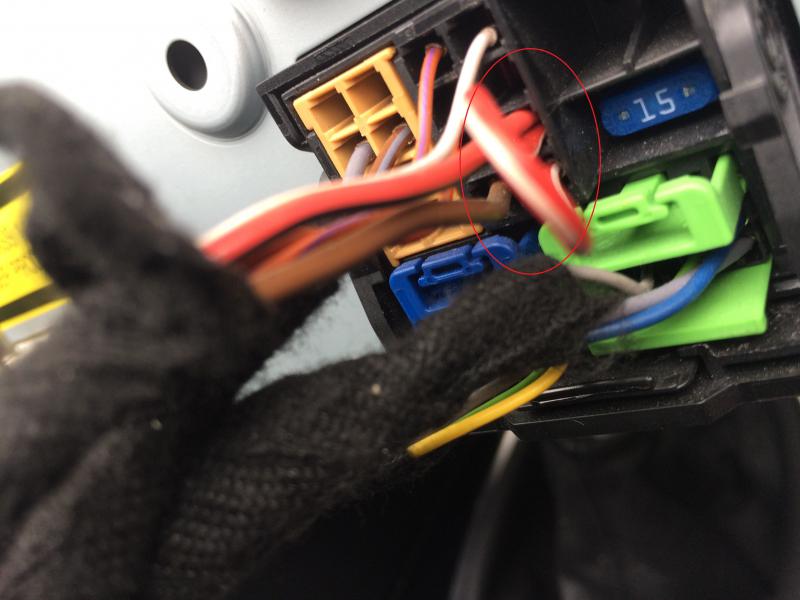

Et autre question a la prise du derrière le rnse il y a un fil qui fait pontage je vous joint une photo est ce normal ?
tu as le schéma des prises sur le RNSE, tu peux nous donner le nom des 2 prises qui sont pontées ?
C'est le shunt qui sert au "safe" sur bns5 et concert.
Quand tu passes au rns-e, il faut supprimer ce "pontage".
