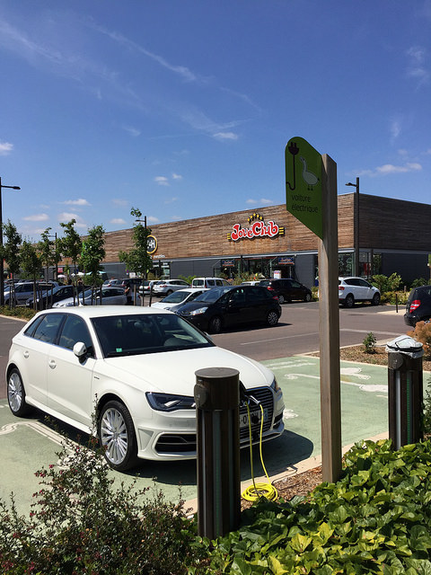

La question du chargement (de la batterie) est au coeur des usages de notre véhicule favori. A ce titre j'aimerais avoir vos réactions et retours d'expérience relatifs aux modes de charge. En effet, outre la durée de charge nécessaire, le mode de charge peut avoir un impact sur la qualité de la charge (et notamment nombre de km disponibles une fois la batterie pleine) mais également sur la durée de vie de la batterie, sachant que la batterie de l'e-tron est garantie 7 ans, mais que les performances de toute batterie se dégradent au fil du temps. Si vous le permettez, je vais décomposer mes interrogations, sachant que je ne parle pas ici de la charge en roulant par le moteur ou par récupération de l'énergie cinétique, mais de la charge sur secteur.
1/ Vaut-il mieux recharger la batterie chaque fois qu'on en a l'occasion ou vaut-il mieux "vider" complètement la batterie pour la recharger à fond? Personnellement j'ai pu remarquer dans le premier cas une autonomie annoncée de l'ordre de 40 km dans le premier cas et supérieure à 50 dans le second cas... En revanche, je ne sais pas ce qui est le mieux pour la préservation des performances de la batterie.
2/ Les superchargers disponibles pour certaines bornes publiques permettent de diminuer le temps total de recharge. Est-il vrai que ce mode de charge dégrade les performances de la batterie à terme et qu'il faut privilégier les modes de chargement lents?
3/ avez-vous pu constater une dégradation des performances de votre batterie dans le temps?
4/ Grâce à l'appli e-tron ou via le MMI, nous pouvons programmer l'heure de début de la charge, en fonction par exemple de notre jour et heure de départ prévu. Mais quel est l'avantage par rapport au fait de connecter notre automobile préférée pour une charge immédiate dès le retour à la maison? Y a t-il une raison qui rend préférable le fait de charger au dernietr moment?
5/ Question plutôt d'ordre commercial: avez-vous reçu une information commerciale claire sur la batterie, sa durée de garantie, et les circonstances dans lesquelles on était susceptible de faire jouer la garantie?
Merci de vos avis éclairés (je précise ne pas avoir rencontré de difficulté particulière personnellement mais le sujet m'intéresse beaucoup).
Amitiés :race: 19047796528_ac04cfee2c_z.jpg19209273366_434a412534.jpg
