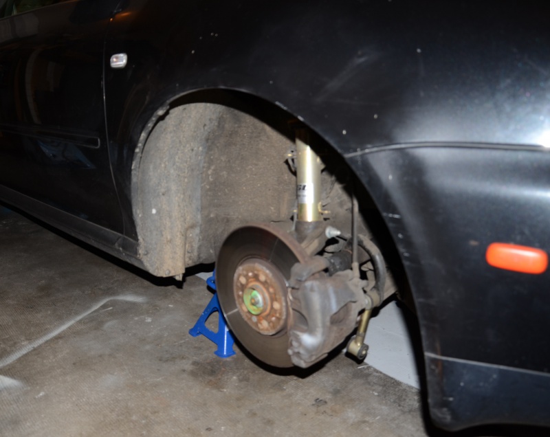

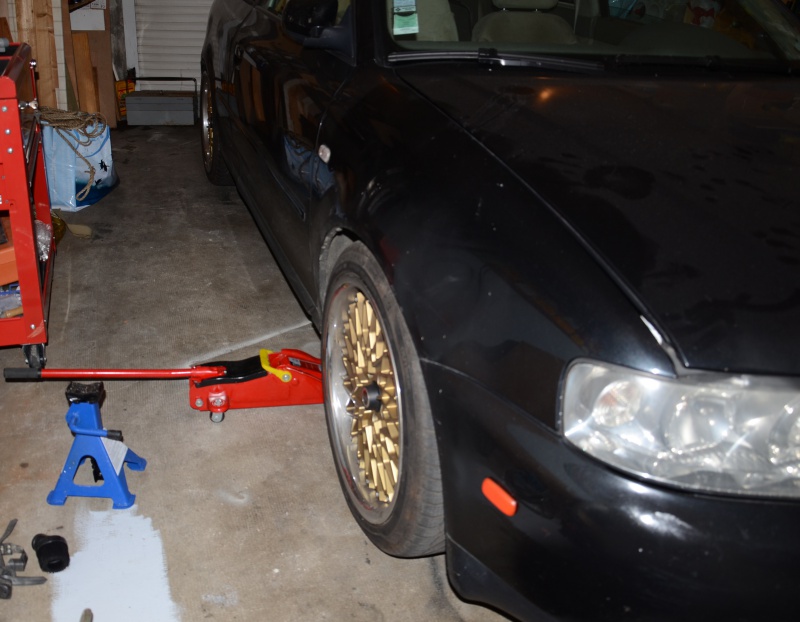

1) Mettre la voiture sur chandelle et enlever les roues avant

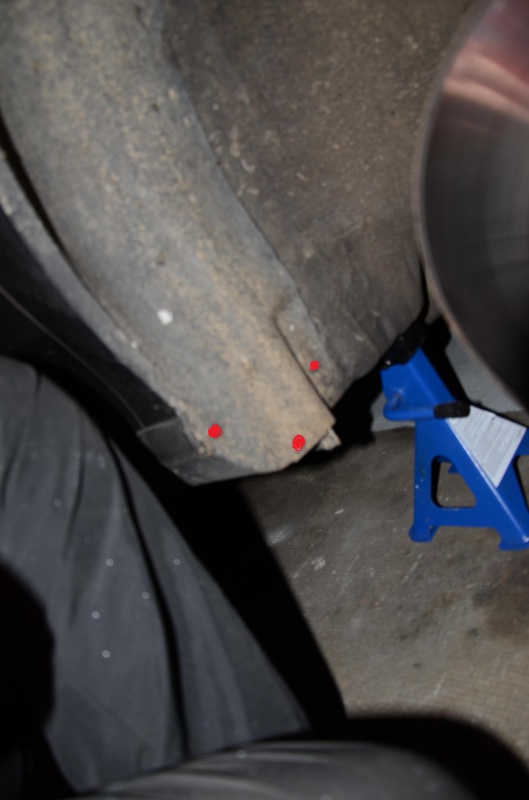

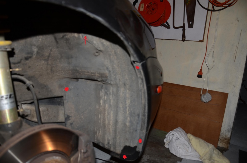

2) Enlever les gardes boue avant
_ Il faut enlever les 11 vis torx taille 25 qu’il y a par passage de roue

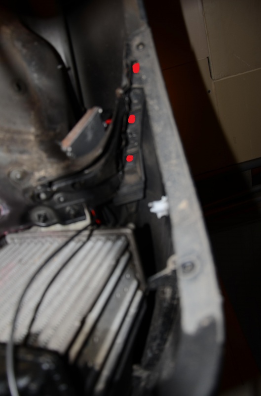

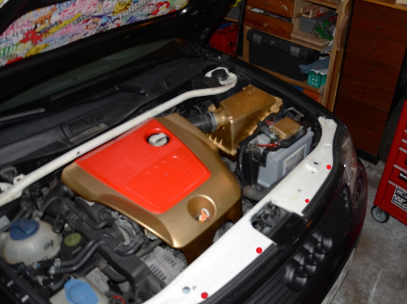

_ on commence par les côtés, il y a trois vis torx taille 25 qui tienne le par choc à l’aile.(point rouge)
Le côté gauche est très facile, vu qu’il y a plein de place. Le côté droit est un peu plus chiant à cause de l’intercooler qui prend toute la place ou presque.
_ Ensuite il y a 2 vis torx taille 25 sous le parchoc à l’avant (très facile d’accès mais pas pour l'appreil photo donc je n'ai pas fait de photo de ça)
_ On termine par les 4 agrafes sur le dessus (les points rouges sur la photo). Il suffit de mettre un petit tournevis dans le trou et de le pousser et ça devrait sortir tout seul).

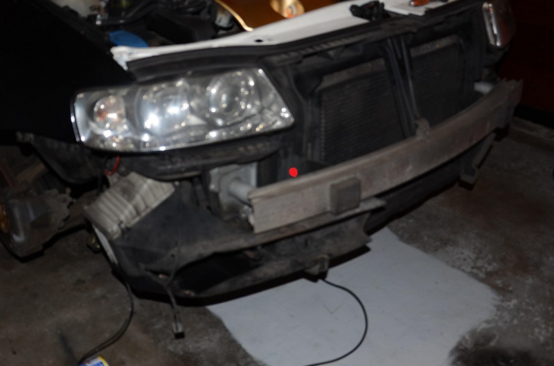

Une fois débranché on doit arriver à ça :

_On commence par le plastique mou.qui se trouve juste devant. Il y a juste 1 vis crusiforme à enlever (point rouge toujours). Le reste est juste emboîté sur l'intercooler et la voiture donc il suffit de tirer dessus.

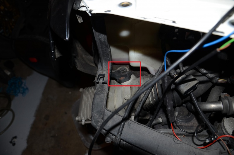

_Il faut maintenant déconnecter la sonde de l'intercooler Elle se trouve entre le phare et le bocale de lave glace (j'ai enlever le phare pour avoir plus de place mais ce n'est pas forcément nécessaire)

Par contre tu t'embête à enlever les deux roues ^^ juste en les tournant tu as accès facilement aux vis dans les pare boue. Même pas besoin de cric et de chandelle ^^

J'essaye de démonter le mien depuis une heure, me reste juste la sonde et la durite du haut. Je continuerais demain.
On fait comment pour démonter le phare? Car en le laissant on ne peut pas accéder à la sonde.

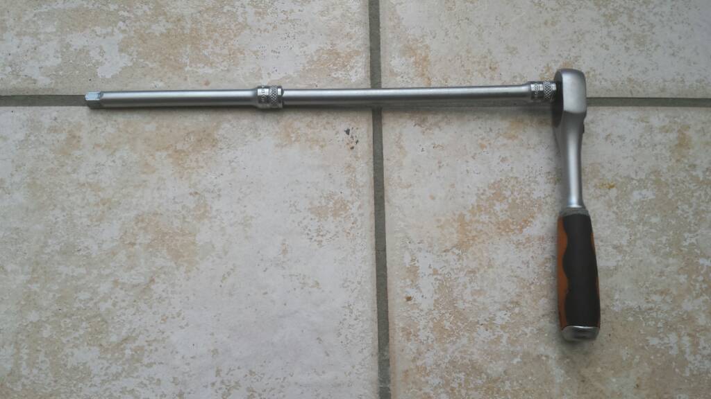

Tu devras avoir une rallonge à cliquet d'au moins 20cm sinon tu ne pourras pas desserrer la vis.

Voilà l'outil idéal pour desserrer la vis dans le puit.
En fait il parle du capteur de pression de suralimentation fixé sur l'échangeur.
Et difficile d'accès sans démonter le phare.
Sinon Matt débranche la prise du capteur et démonte l'échangeur.
Tu pourras enlever le capteur plus facilement ;)

Ba si tu débranche la fiche du capteur comme dit gromsop , pas besoin de t'embêter avec le phare . A moins que tu ais des bras de déménageur breton .
