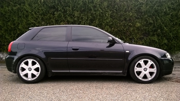

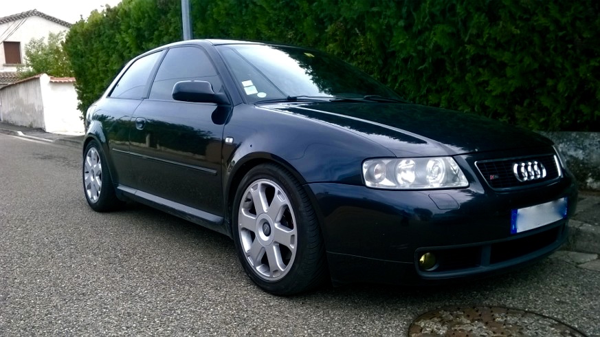

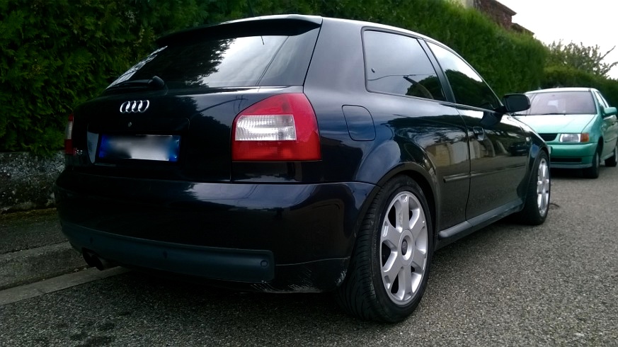

Salut a tous ! un peut de news.
Voila donc mes filetés et elargisseurs de voie monter, elle est beaucoup plus agressive maintenant.
Plus quelques petites touches comme les AB en jaune, les étriers en rouge.
par la suite je compte installé une lame de cupra et repeindre le contour de la calandre en noir. et j'attend toujours de tomber sur la bonne affaire pour des BBS CH 18 ou 19 si je suis gourmand.
Place aux photos.
Jolie comme sa ;)
Il faut que je pense a me prendre des cales pour devant
Ha Tony les gouts et les couleurs ... c'est discutable après ca ne reste qu'un film le jour ou j'en ai marre je les virent.

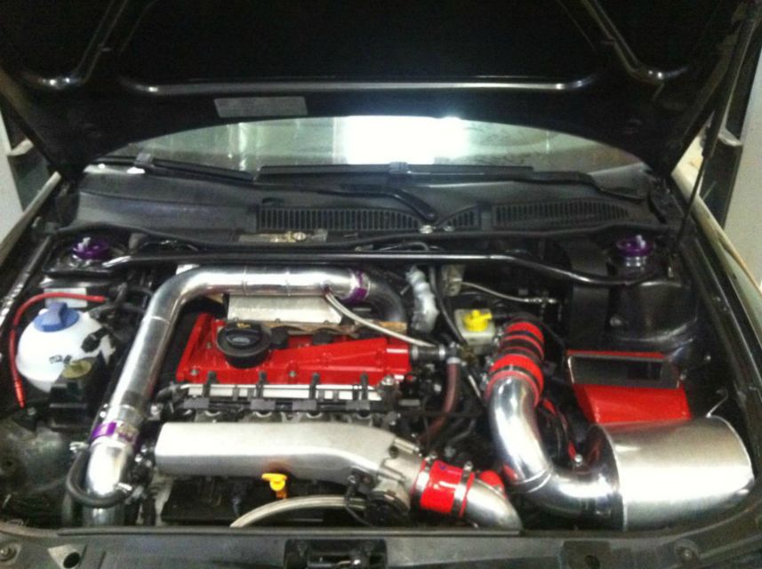

Beaucoup de préparateurs connus et reconnus préconisent de garder la dump d'origine. La Forge, c'est juste bon à faire pshiiiit et à amuser les guignols de la té-ci ... Tu as une bien belle monture, ne te lances pas dans les trucs inutiles.
En pièce pas cher à changer pour fiabiliser le moteur :
- durits silicone
- Cale phénolique
Après tu peux voir pour un échangeur, masi là le prix monte
ensuite au niveau chassis, durits de freins renforcées quand tu passeras au 4 pistons, avec de bons disques et de bonne plaquettes et un bon liquide frein. Moi, je suis en Castrol SRF, un bon produit pas trop cher que je prends Race lubes.
Pour le poste, j'ai un pote qui fait dans l'audiomobile (un survivant des années 80/90). Il ne jure que par le Parrot Android 2 dins
Bonne continuation
Les durites d'induction et de turbo sont prévus.
A venir aussi très prochainement avant l'hivernage calorsat et vidange du LDR
Le freinage vas être refait une fois que celui ci serra bien fatigué. durites avia, bon disques et bonnes plaquettes.

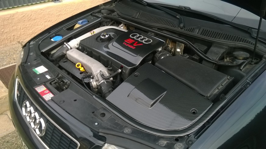

Sinon un petit peut d'embellissement du compartiment moteur a l'hydro avec le petit bouchon R8 qui va bien !
Oui Tony hdyrodipping ou hydrographie.
Pas fait par mes soins mais par un pro sinon le résultat aurais été lamentable je pense.
j'hésite au moment de repeindre la belle de faire les bas de caisse du moins le petits plastique. je pense pas faire les aerations de PC avant ni le bandeau AR avec le radar ca risque de faire too mutch
Magnifique ! Pareil je vais me renseigner ça claque trop et sa peaufinerai bien mon compartiment moteur qui est déjà pas mal.
Greendog7 tu en as eu pour combien un peu près pour le tout ?
J'en ai eu pour 50euros par elements, en sachant qu'il faut poncer, passer un après, peindre, poser le film ( le carbone c'est le plus compliquer, car il faut que les lignes soit droites) puis vernir.
Il ma également repeint les anneaux et le 5V Turbo. bref un travaille de carrossier mais ca en vaut la peine.
Ce n'est pas juste un covering il y a pas mal de travaille dessus.

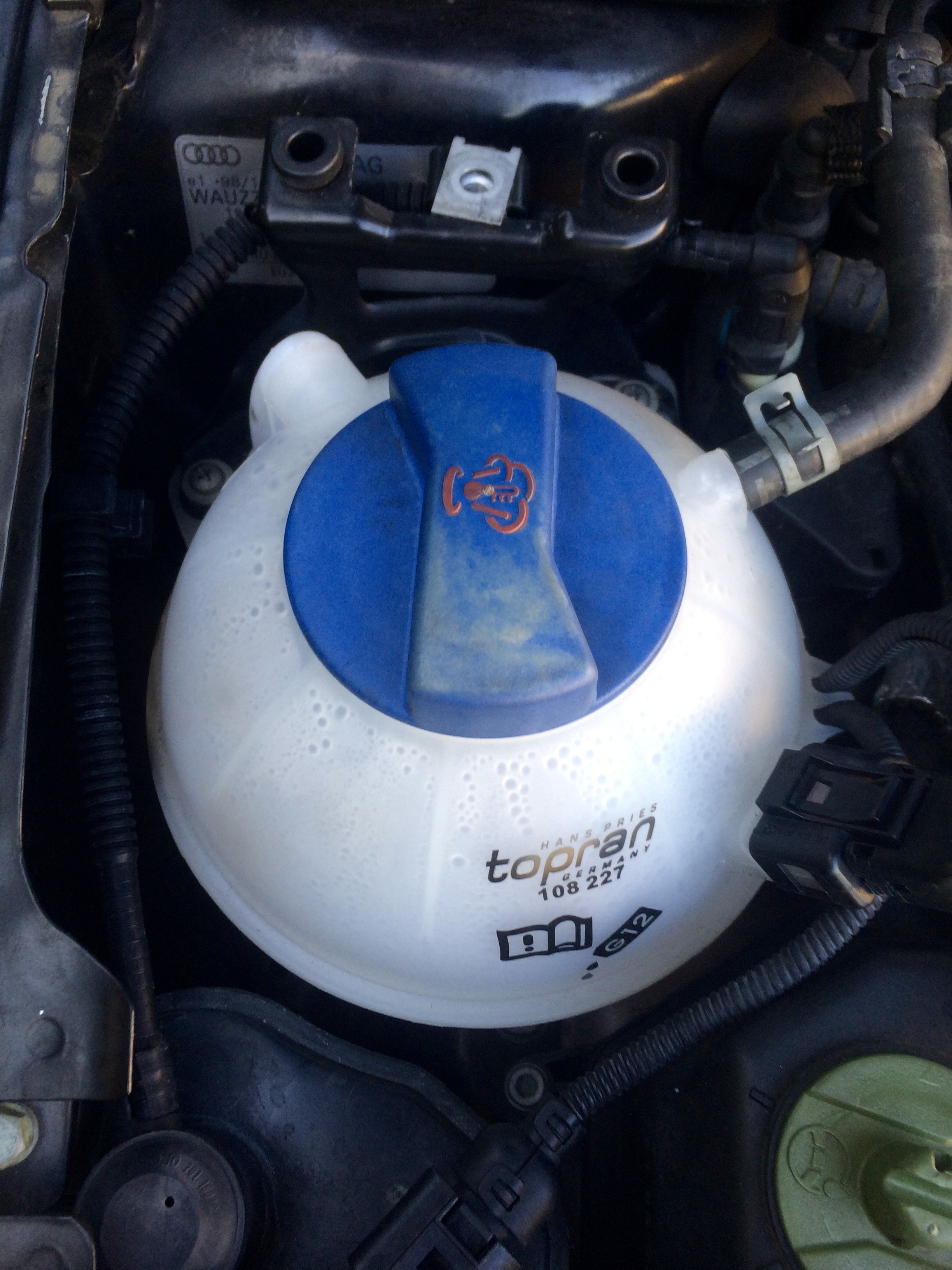

Hier j'ai donc vidanger mon LDR et remplacer par du g12+, j'ai également changer le bocal de LDR et je me suis aperçu qu'une durite était dans un très sale état.
J'aimerais savoir si je peut la changer par un model en silicone et quel est sont diamètre intérieur si quelqu'un l'a deja changer.
Place aux photos pour comprendre un peut mieux.
C'est donc la durite près du bocal qui passe par le dessus et qui fini en bas a gauche de la photo.
Une autre photo du web ou il me semble qu'elle a été remplacer par une en silicone.
Merci de votre aide.
Oui moi je l'ai en silicone sur la mienne par contre elle était déjà dessus quand j ai acheter la voiture donc pour le diamètre je peux pas te dire.
J'ai rien pour mesurer sous la main, si personne ta répondu avant ce week je regarderai ça ;)
