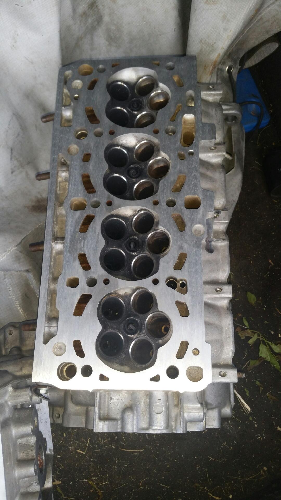

En démontent les culasses 3 Soupapes de admission tordu de Côté et Les soupapes sont Venu leche les Tête de pistons (il ya Marqué légérement Mais rien de CE sérums tombe de sa Moins changeur de l'ONU).
Coté bloc Je Ai 3 futs de Rayez Fait bloc à realese (segmentations obligatoire).

En démontent les culasses 3 Soupapes coté admission de tordu ; les soupapes sont venu lécher les tête de pistons (il sont légèrement marqué mais rien de grave)
Coté bloc J’ai 3 futs de rayez fait bloc à réalésé (segmentations obligatoire).

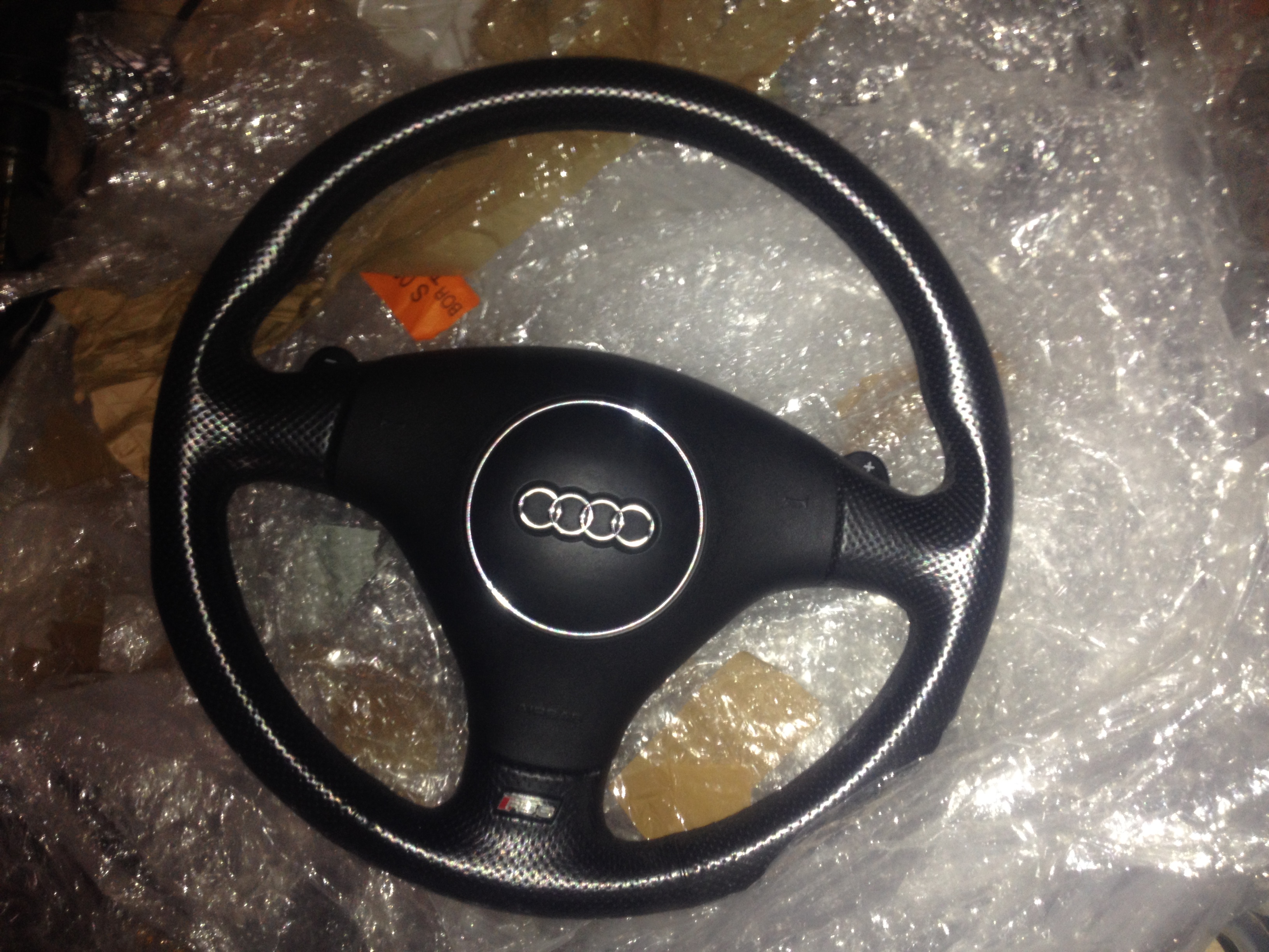

Volant 3 branches au lieu du 4 branches multifonctions

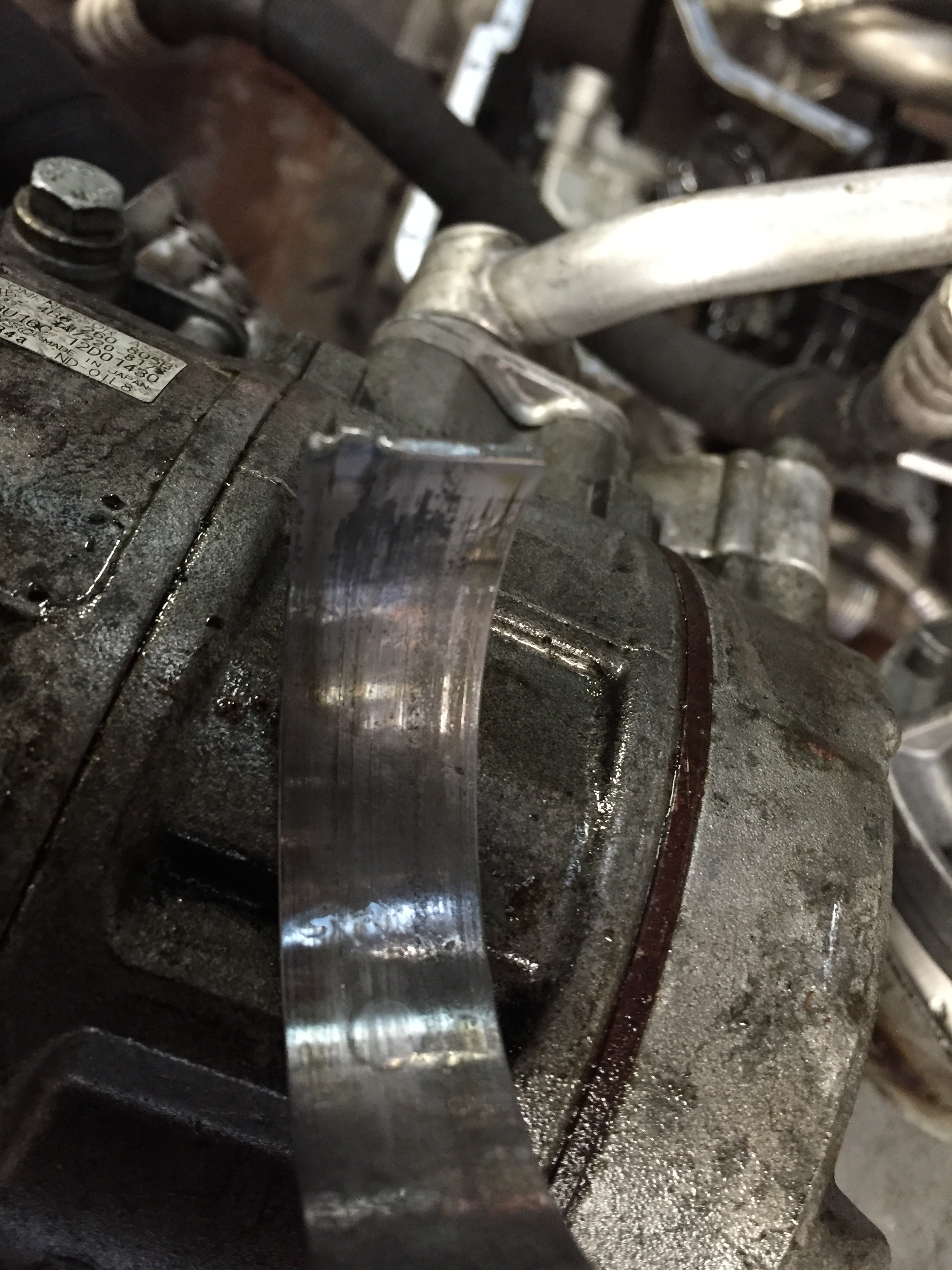

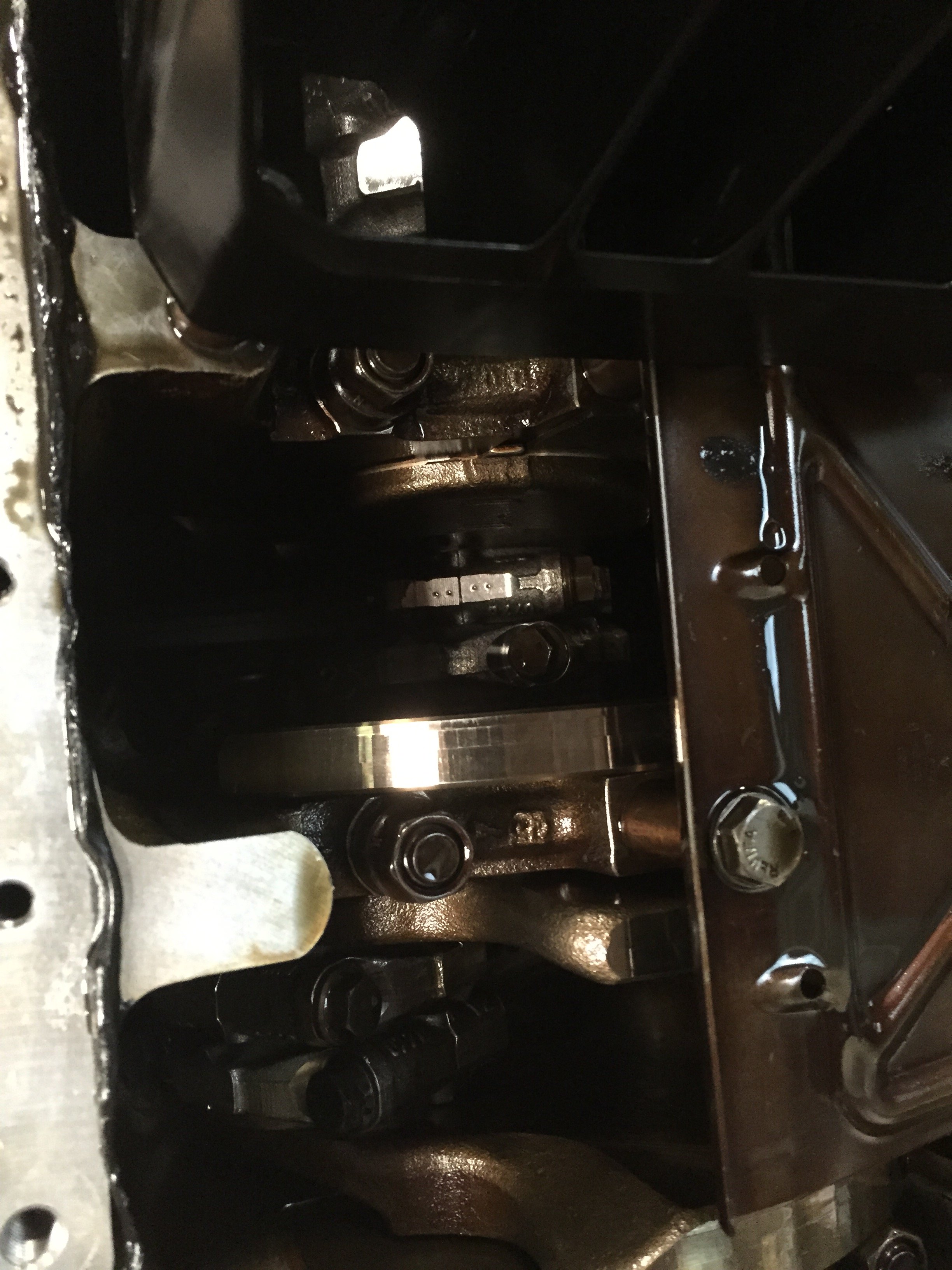

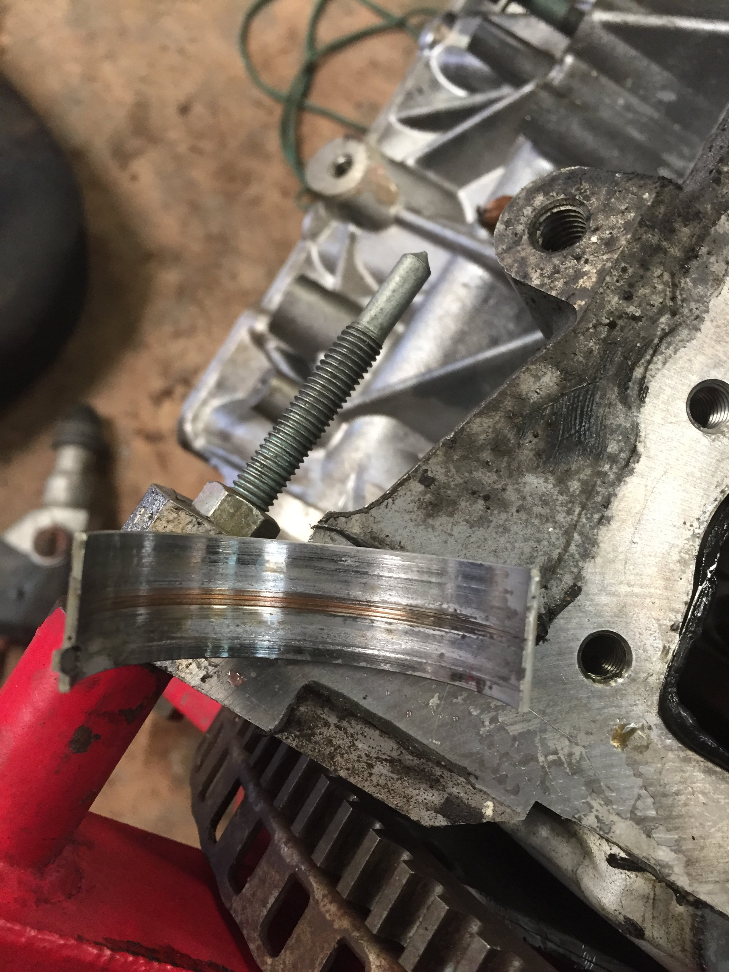

Des petite nouvelles de rs6 c est bien ce que l'ont craignez les coussinet de bielles et de vilebrequin sont hs donc ont va faire un pastillage et commander les coussinets chez audi .
Les pistons quand à eus sont légèrement rayer rien de grave mais du coup il vont avoir le droit à un bon nettoyage et un traitement céramique comme sa il seront tout neuf et mieux que des pistons d'origine .
La segmentation du coup va être changer aussi toute neuve de chez audi .
Le vilebrequin heureusement n'à pas trop subi de dommage ont va juste l'emmené pour qu'il controle la fléche au cas ou temps qu a faire les chose bien autant les faire jusqu'au bout et faire polir les manetons ( de cette manière il sera tout neuf a sont tour) .

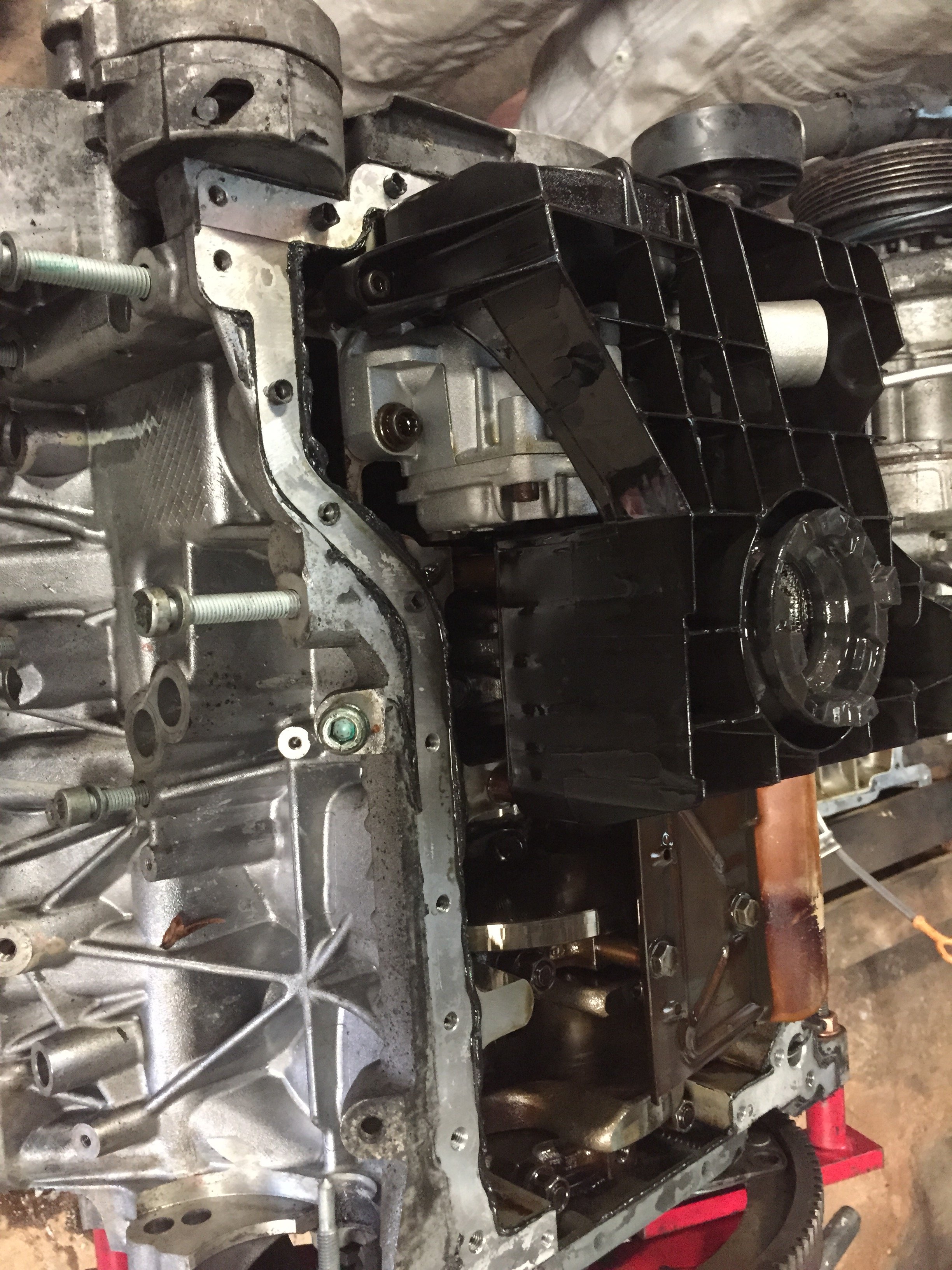

Semaine prochaine remontage du bloc moteur et de ces périphériques .
Quelque photos

Tien en passant la bonne nouvelles c'est que toutes les bielles sont neuve et nikel (enfin quelque chose qui ne sera pas à changer). :MdrDevil:
Par contre serrage à l'arrache des visses de bielles puisque pas une serré pareil et bielles méme pas à leur places dans le bloc je ne sais pas qui avez refait ce bloc mais un vrais guignol en tout les cas . :mur: :spanking: :sportif:

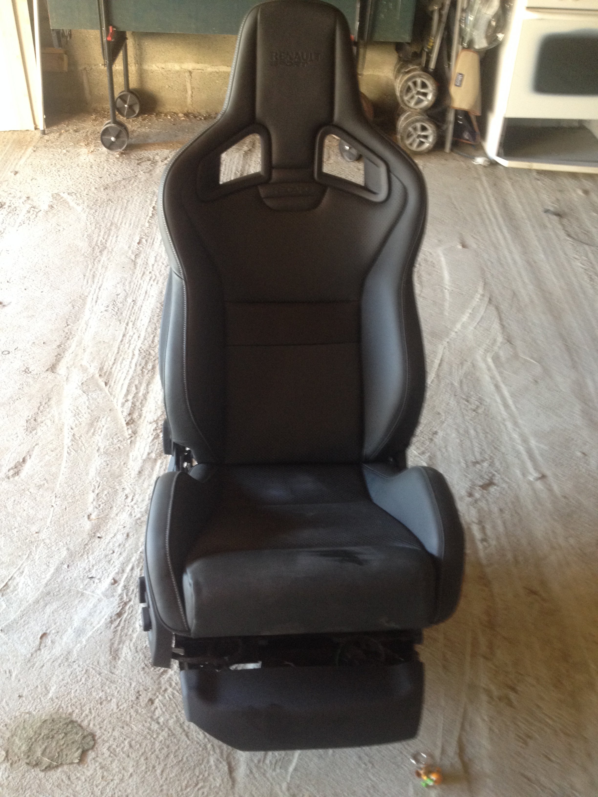

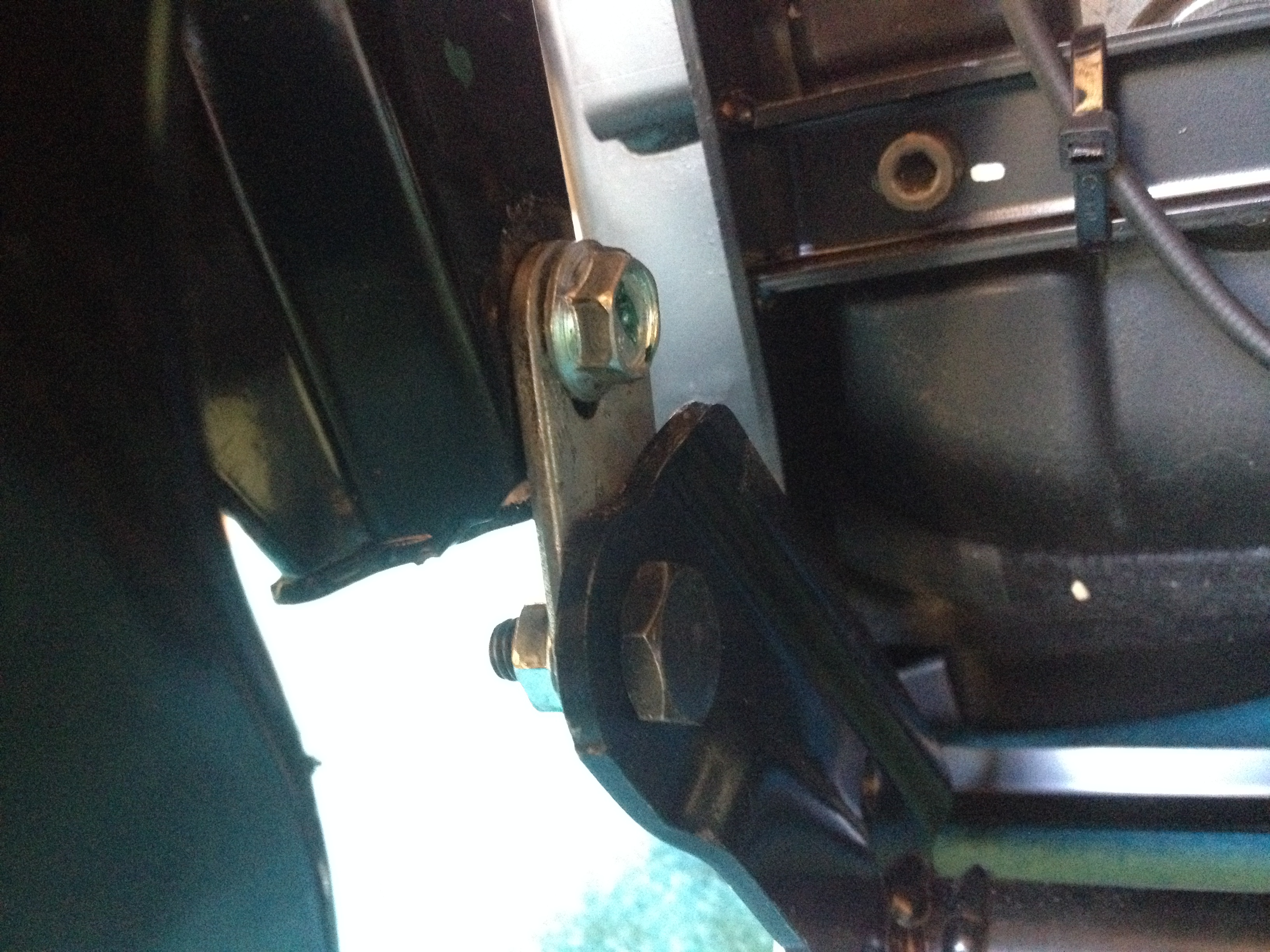

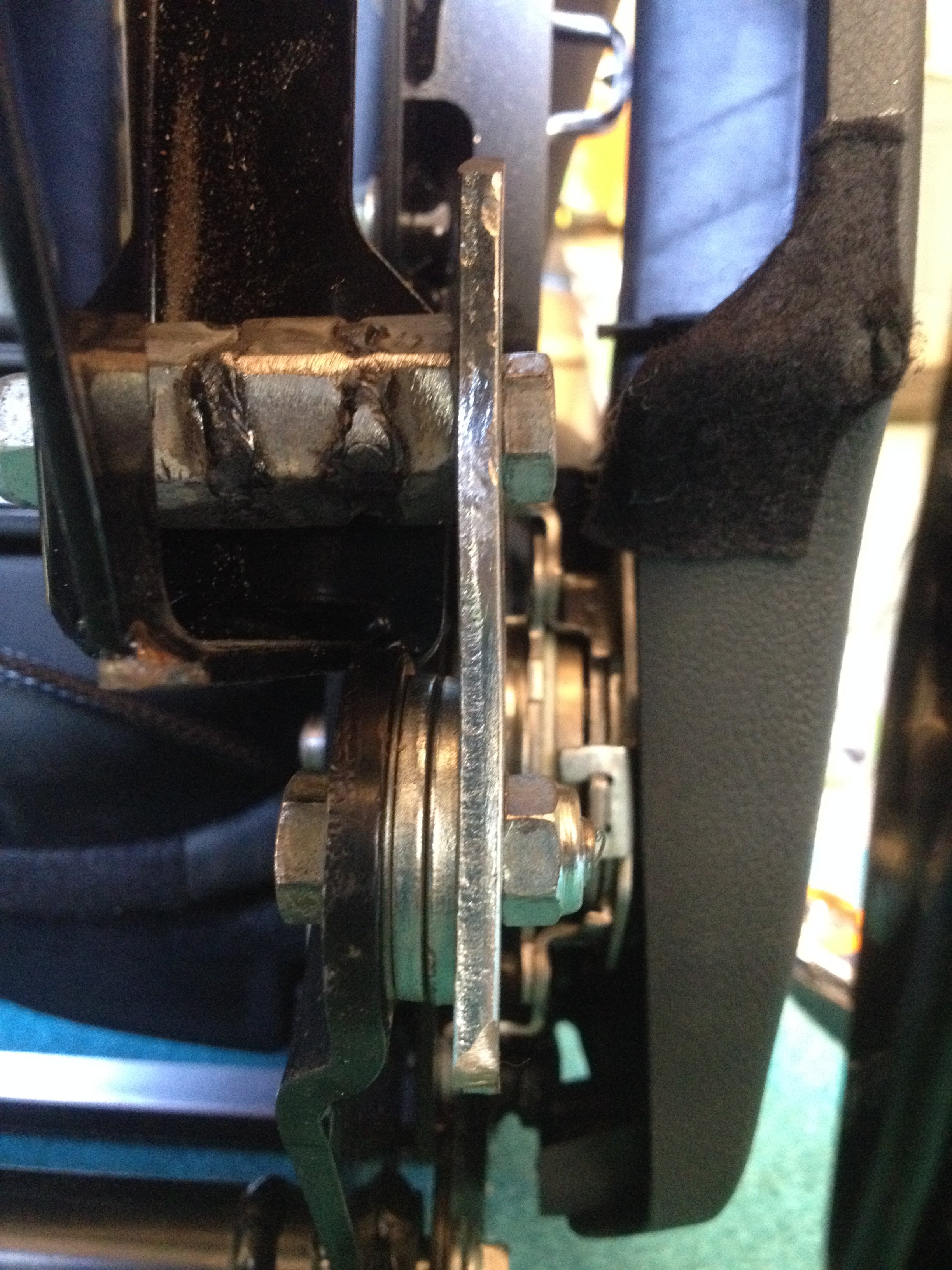

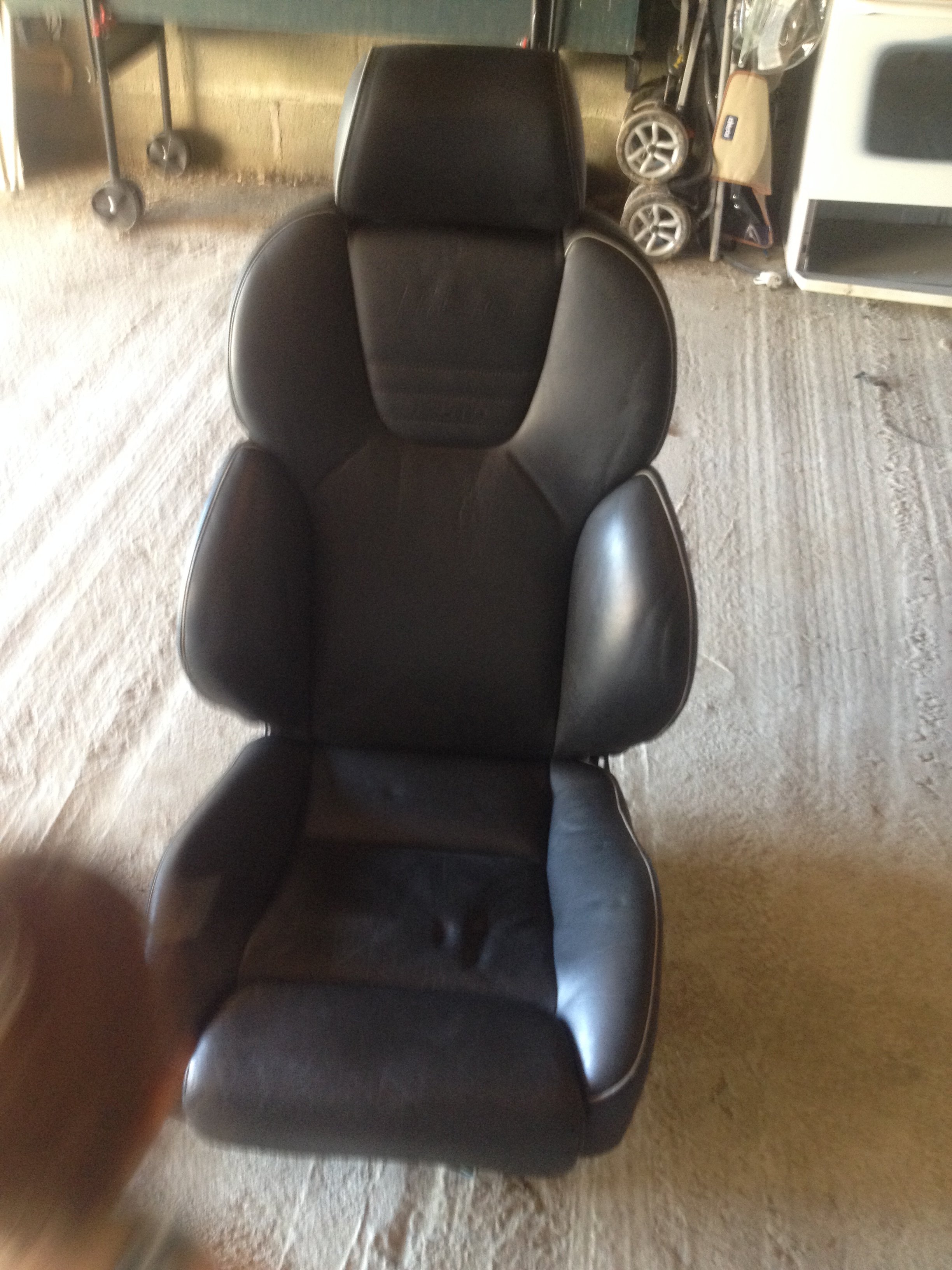

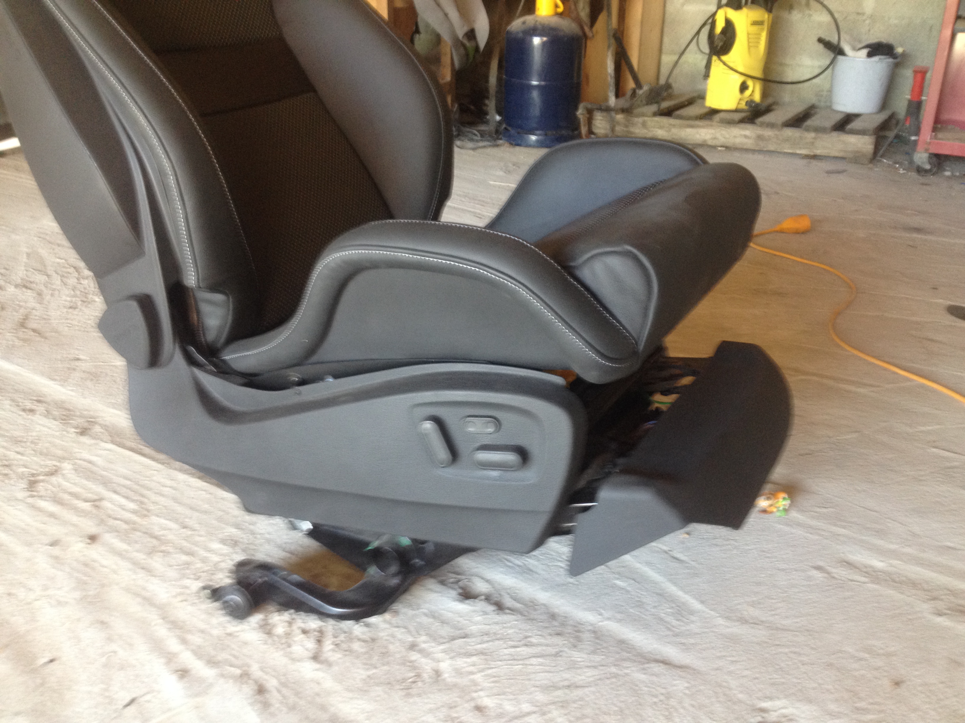

Le travail du jours : adaptation siége recaro cs sur console recaro rs6
Pour une question de coût je suis partie de siége récro cs de mégane rs3 et j ai échangé les rail recaro seul les 2 fixations avant du siége corresponde j'ai fait des pattes sur mesure pour les fixations arrière
Les ancien siéges : 680025IMG2045.jpg
les nouveau : 763138IMG2049.jpg

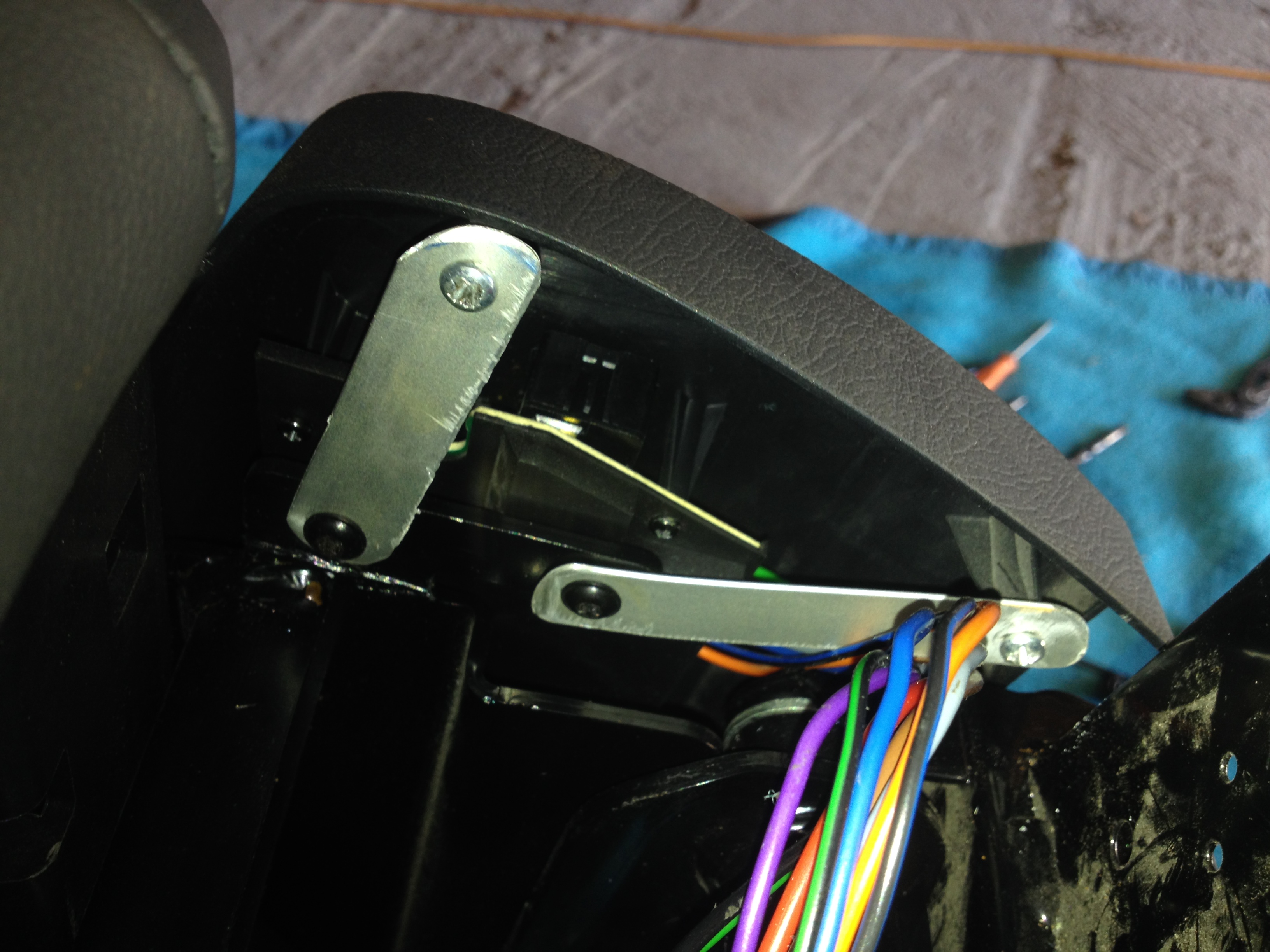

les modifs de fixations arriére :
(j'ai laisser les fixation brut pour que vous les visualisé mieux aprés un peut coup de peinture noir sa va être parfait; pour le moment elle sont juste boulonné elle vont etre en plus soudé des que j aurais vérifié une fois en place dans la voiture qu il sois bien droit)
