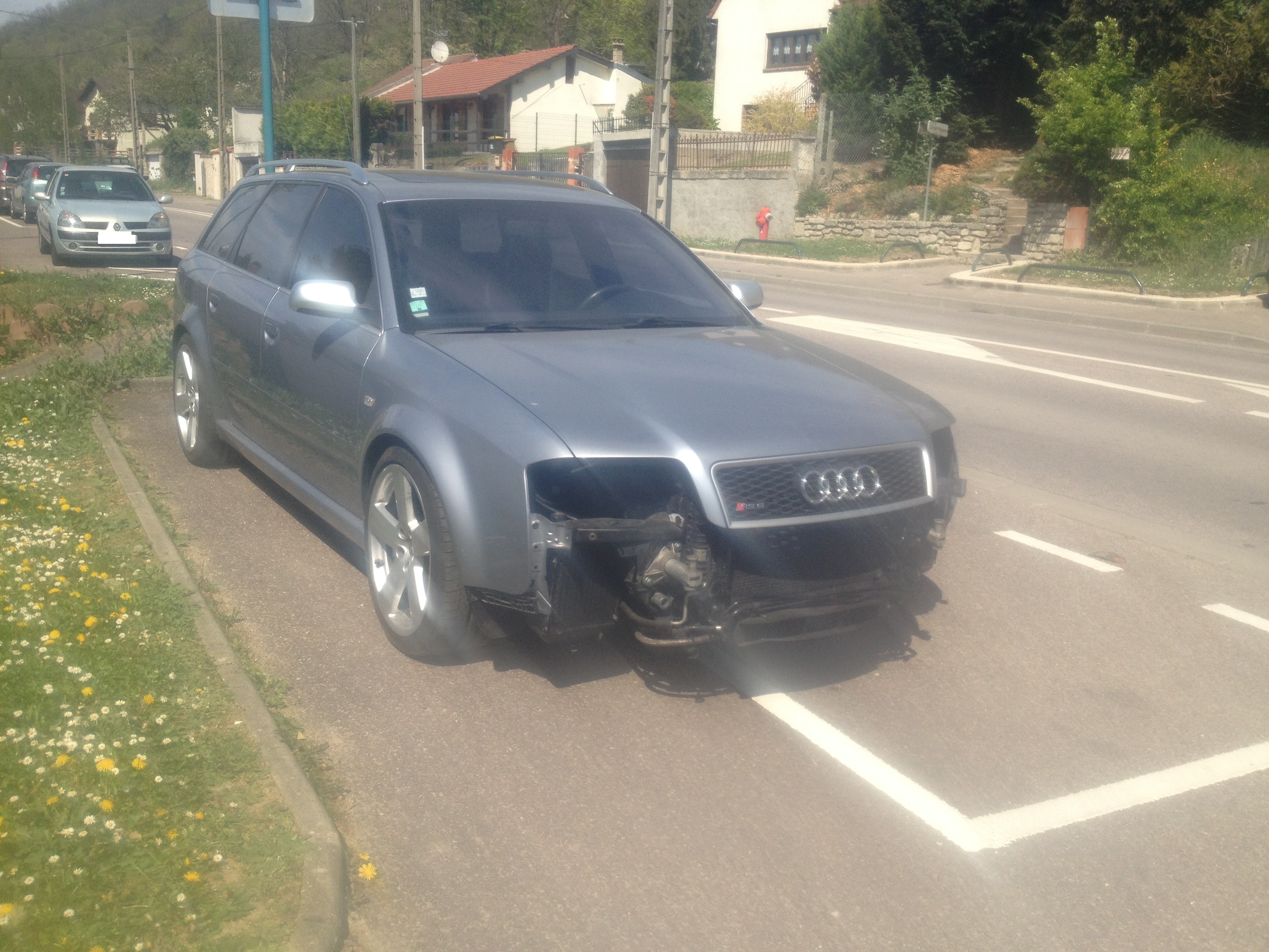

Me re voila donc mais cette fois ci en rs6 c5
Je suis en création de micro entreprise pour commencer rs me servira de vitrine je vais travailler avec la société DLP Performance basé à LIMAY dans le 78 et je monte une antenne DLP Performance dans le 27 qui devrais s’appeler DLP PERformance27 je ferais de la reprogrammation et de la réparation de boitier électronique et aussi du défapages toute marque bien que notre spécialité sois le groupe VAG.
Elle est du 11/2003 d’origine allemande gris avus acheter par le premier prorio et garder jusqu’à ces 62000 km puis arrivée en France dans les mains d’un passionné qui l’à garder jusqu’aujourd’hui 97125 km .
Carnet d’entretien et factures ; tout ce qui va bien .
Lancien proprio avait coulé une bielle du coup pistons et bielle sont neuf la segmentation l’est bien sur également les coussinet de bielles et du vilebrequin neuf également.
Voila pour les grande lignes
Donc au programme :
-Soupape, ressort, et coupelle de soupapes Inconel supertech
-Ligne millitek non résonné non valvé
-Décata millitek
-Echangeurs wagner
-AAC Loba
-Gros turbos (hybride avec modif maison )
-Déphaseur neuf
-Débimétre modifié
-Gros joint de culasse sur mesure pour repasser de 11.4/1 à 9/1
-Pochette de joint haut et bas
-Courroie de distribution avec pompe a eau
-Sondes lambda et egt
-Grosse pompe à essence 513 (capable de tenir des prépa de 1500ch)
-Convertisseur de couple renforcé (embrayage)
-Bloc hydraulique renforcé et neuf
-Reprog et mise au point sur mesure DLP Performance
-Collecteur modifié maison
-Gros injecteur
-Combiné fileté Bilstein pss9
-Jante rs6 c6
-Boite de vitesse refait à neuf
Le but etant d'arrivée entre 700 et 800 ch
Deux petite photos vite fait avec début de démontage
