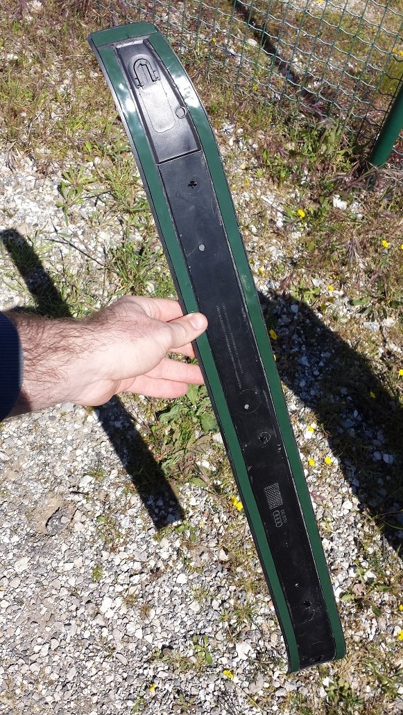

Donc voici le seuil de porte à enlever
Celui-ci est maintenu par 2 agrafes et un scotch double face qui fait tout le tour et qui colle grave :angry2:
En même temps c'est normal, c'est ce scotch qui fait l’étanchéité...
Donc pour le retirer il faut d’abord "couper" ce double face grâce à un couteau fin de style couteau suisse en faisant TRÈS ATTENTION à ne pas rayer la carrosserie :ripeer:
Une fois les 3 faces "découpées" la 4eme (celle cotè joint) se décollera en tirant dessus. Bien sur il faut tirer sur le seuil "intelligemment" et pas comme un bourrin pour ne pas casser/perdre les agrafes et ne pas plier le seuil.

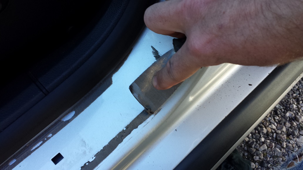

Et voilà une fois le seuil retiré (je sais, mon appareil a fait un truc bizarre mais c'est visible !!!).
Il reste du double face et peut être un peu de poussière/saleté si celui-ci s'est décollé avec le temps.
Maintenant il va falloir enlever le double face car on n'est pas des sagouins !!!
Entrent en jeu la bombe de nettoyant frein et la spatule : envoyez une bonne giclée sur le double face puis décollez à l'aide de la spatule en faisant attention de ne pas (trop) marquer la carrosserie :secret:

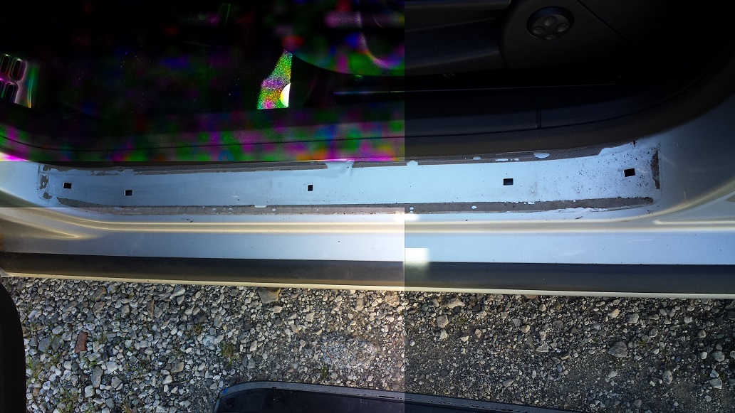

Et voilà une fois bien nettoyé :bien:
Le plus dur est fait, il reste à remettre du double face sur le pourtour du nouveau seuil et à placer les agrafes.

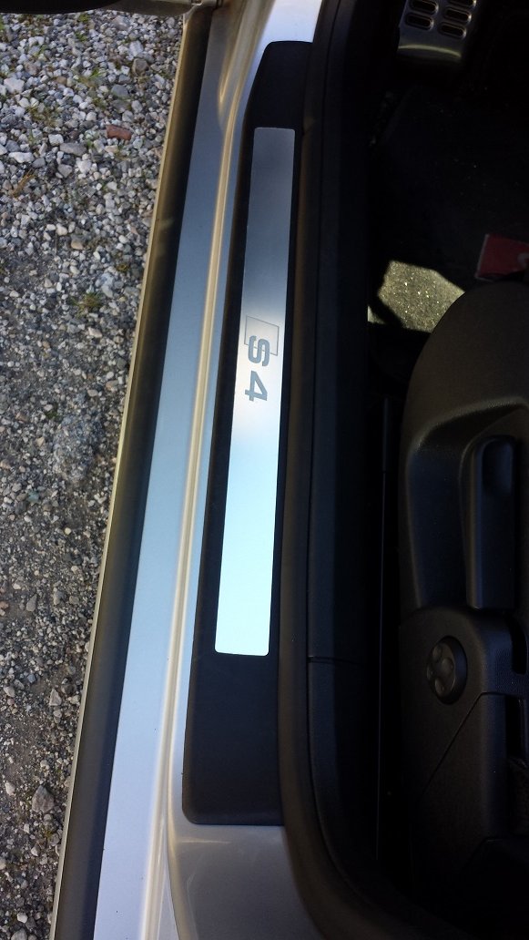

Et enfin on pose délicatement le seuil en faisant attention à :
- avoir préparé le bon seuil (Ne pas mettre celui arrière droit à l'avant gauche :ripeer: )
- passer sous le joint
- être en face des trous pour les guides et les agrafes
Et voilà le résultat :wub:
Y'a plus qu'à faire pareil pour les 3 autres seuils B)

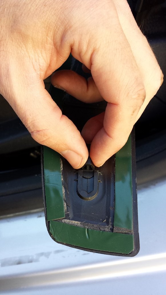

C est ce que j ai fait je les ai achete complets et j ai change juste l insert en alu
ah cool, merci. vu la photo de la baguette retournée, l'alu semble collé sur le plastique (ce qui me parait logique). Peut-on le retirer en chauffant sans décoller le plastique de la carrosserie ?
c est du double face qui colle l insert en alu
tu chauffe un peu sur un bord
tu fais levier avec une petite spatule
et tu fais suivre la spatule en chauffant tout le long
apres faut nettoyer tous les residus de colle sur la baguette
et mettre un double face fin sur le nouvel insert
