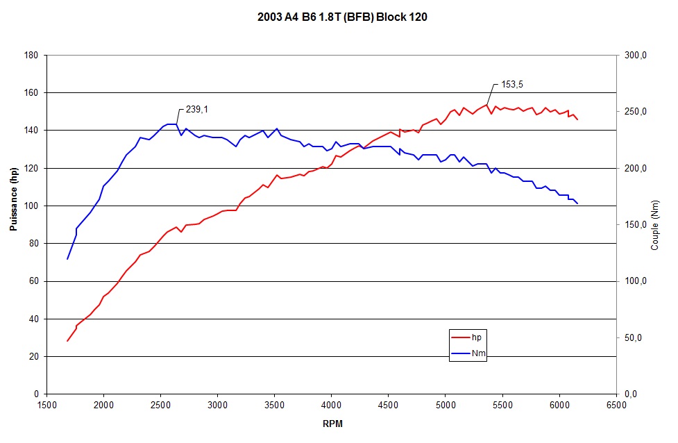

Toujours très satisfait de la voiture pour les longs trajets sur autoroute, j'ai aussi pu l'amener sur les petites routes du pays basque cette fois et elle s'en sort plutôt bien vu le gabarit et la boite un peu (trop) longue. Comme j'ai pu acquérir un VAG-COM avec la dernière commande groupée, j'en ai aussi profité pour faire quelques mesures : j'ai fait un post particulier dans la section VAG-COM (http://forums.audipassion.com/topic/177914-b6-18t-questionsanalyses-suite-mesures-vag-com/) et la courbe de couple avec le calcul de puissance extrapolé me semble plutôt conforme, je pense donc que tout va bien sous le capot, non?

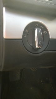

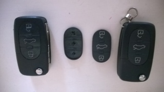

A part ça, qq petits changement dont la mise en place du comodo de feu de la golf avec le chrome et le changement des caches sur les plips (REF : 8Z0837891A / 4,5€ chez Audi)

fais lui une petite reprog, tu verras que tu ne trouveras plus les rapports longs, mais bien comme il faut!! la deviendra une vraie vitesse, pas une vitesse ou tu es obligé de retrograder!!!et la 3 et 4 deviendrons diaboliques!!
@jbquattro44 : c'est juste un calcul de puissance à partir du couple et je ne connais pas trop sa précision...donc l'ordre de grandeur est là, je me serais inquiété si j'avais trouvé 90cv ;-)
@sebet500 : il parait que c'est le jour et la nuit avec une reprog mais je ne suis pas trop à l'aise vis à vis du risque d'assurances et puis en ce moment, j'ai pas de chance avec les radars, j'ai perdu plein de points en 3mois donc autant rester raisonnable !

Nickel ton commodo Jordi78000 :bien: Je ne savais pas qu' Audi détailler les boutons des plips ... pas excessif en plus :jap:

C'est pas énorme 10cv pour 10 ans, ça fait un cheval par an. :icon_lol:
Je ne savais pas non plus pour la télécommande et pour une fois c'est pas chère.

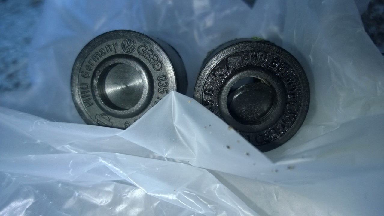

Dernière petite bricole du mois : le ralentit trop haut avec les erreurs suivantes au vagcom et loupiotte au tableau de bord :
16891 - Régulation du ralenti Régime supérieur Ela valeur assignée
P0507 - 001 -
17544 - Banc 1 adaptation du mélange (add.) Système trop pauvre
P1136 - 001 - - Temoin allume
Après quelques recherches sur le forum, c'est apparemment une valve qui serait morte, et effectivement elle a l'air de rester ouverte -> photos au démontage: la neuve à gauche et la vieille à droite.
J'en ai profité pour nettoyer le boitier papillon car la valve laissait passer l'huile vers l'admission, et maintenant tout semble en ordre. Je vais rouler un peu plus pour être sûr que le problème est bien parti.

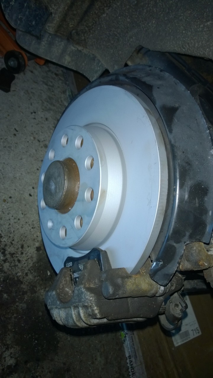

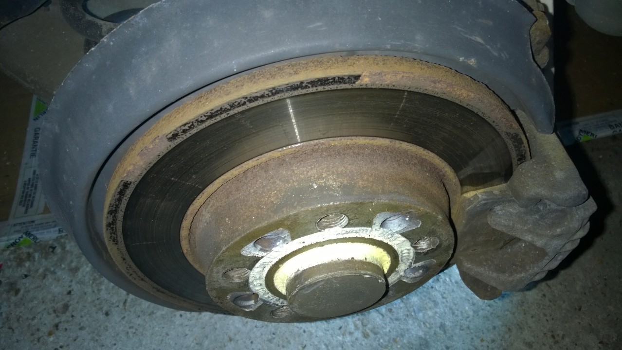

Aujourd'hui changement des disques et plaquette AR. J'ai opté pour du ATE avec les plaquettes céramiques vu les bons commentaires sur le forum.
Avant : (disque bien entamé)
Après : (c'est beau le disque avec l'antico dessus)

ca change quoi en plus les plaquettes ceramiques?
A priori, ça marche mieux à chaud et surtout ça fait moins de poussière -> jantes moins sales ;-)
On verra à l'usage !

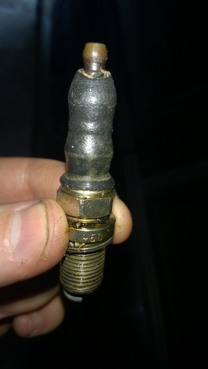

Petit entretien ce week-end sur la b6 et j'ai découvert ma bougie n°1 avec une sale tête :
C'était une Bosch Platinum avec 15000km et les autres sont nickels. Vous avez déjà vu ça ?
SAlut,
La bobine a l'air en bon état et la voiture tournait bien, j'ai trouvé ça par hasard.
Peut-être un problème avec la bobine alors ? c'est ce que tu voulais dire djedje ?
Ha oui c'est des bobines direct sur la bougie la dessus autan pour moi, regarde la partie de la bobine qui vas sur la bougie il doit manquer un morceau qui est resté sur la bougie
