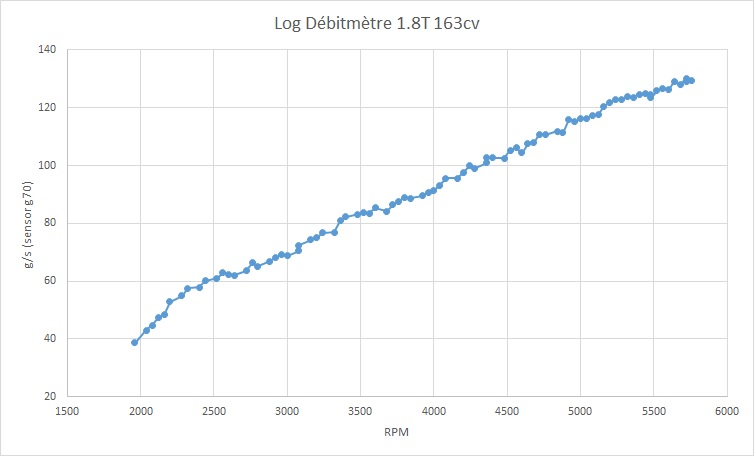

1. Débimètre
La courbe sort plutôt linéaire, par contre je suis à 130g/s au maxi.
Savez-vous me confirmer que c'est une valeur normale pour mon moteur svp ?

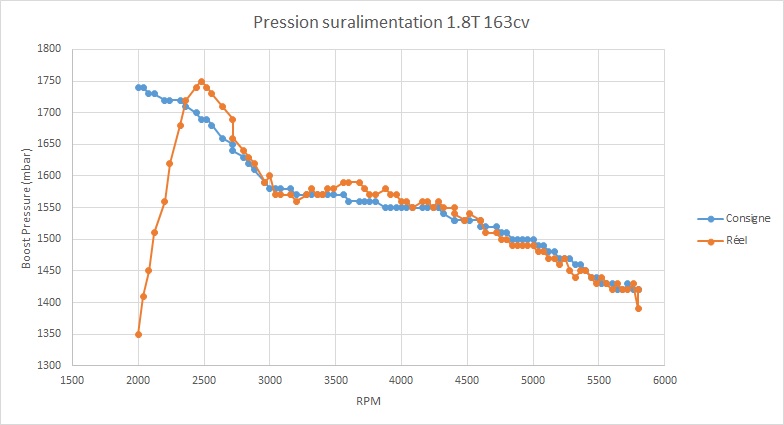

2. Pression de suralimentation
Après un pic à 1,75bar , j'ai l'impression que la courbe s'écroule assez vite. Ca vous parait normal ?

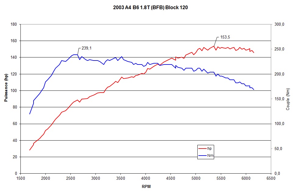

3. Mesure du couple
Je me suis servi du tableau fourni par RossTech pour le block 120 pour construire la courbe suivante :
Je ne sais pas trop ce que vaut le calcul de puissance mais le graph correspond à ce que j'attendais. Vos avis ?
Je n'ai pas affiché la valeur de consigne du couple mais celle-ci est constamment à 399,8Nm pendant toute la pleine charge...normal ?

- Débitmètre : RossTech indique qu'il y a un ratio de 0.8 entre la puissance (en cv) et le débit (en g/s).
Du coup, mes 130g/s sont conformes à ma puissance théorique de 163cv ! J'avais peur en lisant les posts des S3 qui montent à 190g/s...

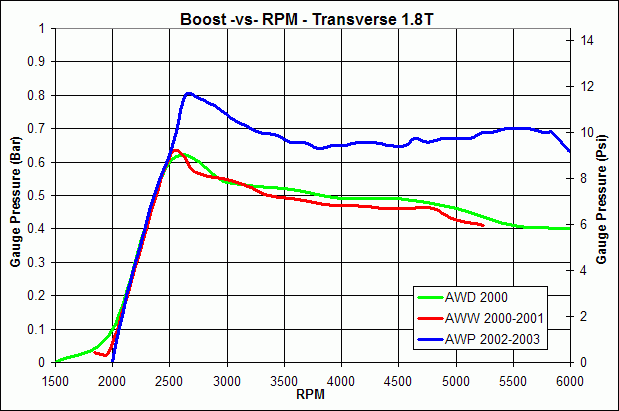

- Pression de turbo : il faut corriger les courbes de la pression atmosphérique (1bar par défaut), et au final ça ressemble à ce qu'on peut trouver sur les autres modèles :
Me voilà rassuré sur la santé de mon BFB !

Je n suis franchement pas doué, je n'arrive pas à sortir le diagramme du couple à partir des valeurs du tableau sous openoffice calc.
Quel logiciel as-tu utilisé ?
