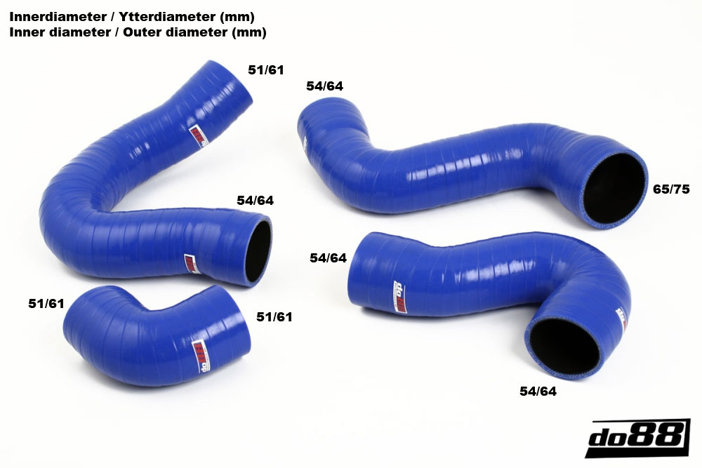

Petite question si possible serai tu me dire le diamètre extérieur du boîtier papillon(ou intérieur durite)pour un futur projet d intercooler frontal....merci
Finalement, le vendeur du becquet n'est pas arrivé à le décoller...dommage !
Pour les dimensions de durite, un peu la flemme d'aller démonter (toi aussi non ?) mais j'ai trouvé ça pour les durites de l'intercooler : http://www.do88.se/en/artiklar/audi-a4-18t-190hp-2001-04-pressure-hoses.html
