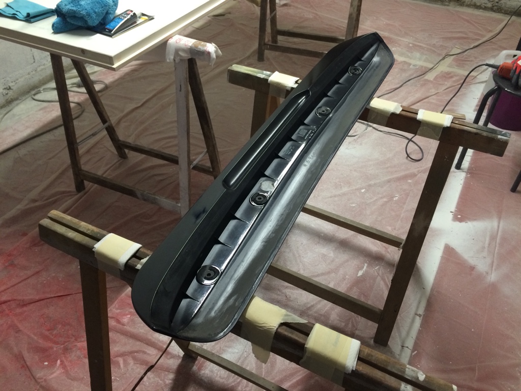

- Sous le becquet il y a quatre plots avec des écrous Moulés qui permettent de le fixer dans une S3.
Nos a3 etant dépourvues de trous pour le fixer au même endroit il va falloir couper les plots a raz du becquet.
Désolé je n'ai pas de photo sur cette étape mais le résultat est visible sur les photos suivantes
Après avoir coupé les plots il va falloir décoller un maximum le double face mousse puis gratter les restes avec la toile Émeri, cela favorisera aussi l'accroche de la colle à pare-brise
Une fois ces étapes franchies vous devriez obtenir ce résultat

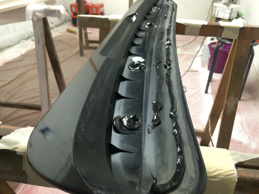

Nous allons maintenant appliquer la colle à pare-brise. J'ai acheté la mienne dans un centre auto pour environ 15 €
- Dégraisser l'ancien emplacement du double face à l'aide du diluant.
- Appliquer un gros cordon de colle toujours à l'ancien emplacement du double face et un pâté à chaque emplacement des anciens plots. Vous devriez obtenir quelque chose qui ressemble à ça.

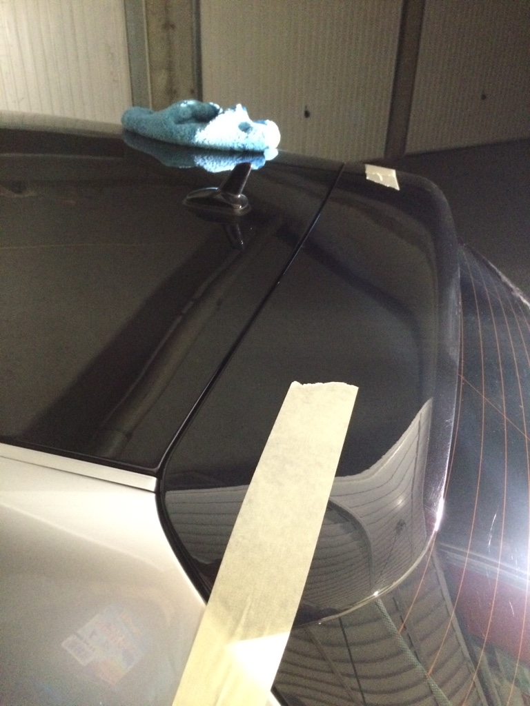

- Une fois que c'est fait, dégraisser soigneusement l'emplacement où ira le becquet sur la voiture j'ai utilisé de l'Ajax vitre..
- Maintenant l'étape un petit peu délicate.
Positionner sans appuyer le béquet sur le coffre en prenant soin de ne pas trop l'avancer contre le pavillon... La colle étant encore souple il vaut mieux qu'il soit un petit peu en retrait on arrivera toujours à le pousser un petit peu en avant au raz du coffre.
- Commencer par ajuster le galbe du becquet sur le coffre d'un côté puis fixer avec une grosse bande de scotch de carrossier sans le tendre.
- Passez de l'autre côté il faire de même, vous pouvez appuyer maintenant au centre du becquet pour bien appliquer la colle..
Positionner le scotch de carrossier à fin de le maintenir en parfaite position.
- Repasser du premier côté pour décoller le scotch et le recoller en le tendant bien...
- Patienter quelques heures et vous pouvez décoller le scotch. En ce qui me concerne il est resté ainsi toute la nuit...
