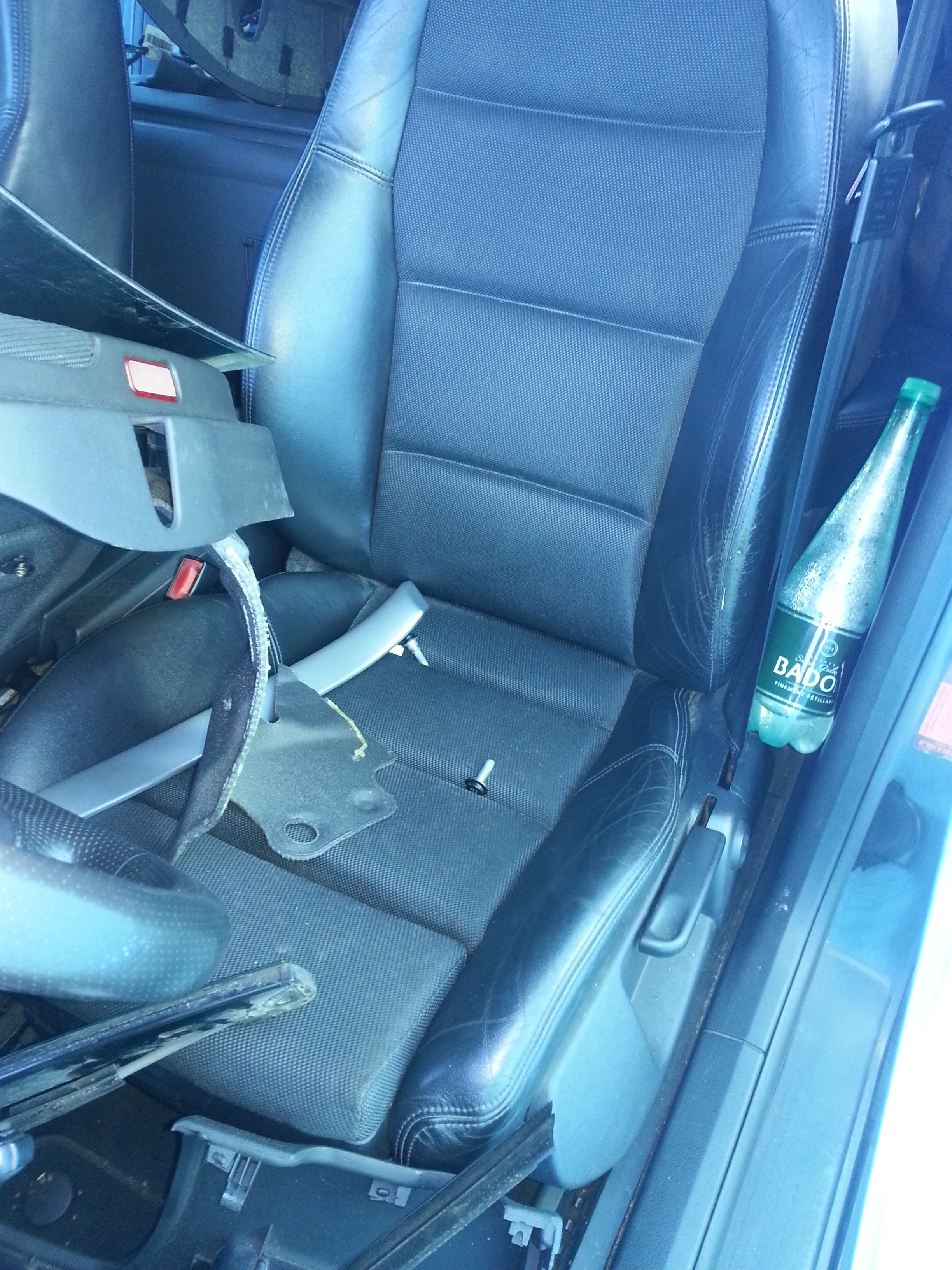

Bonjour messieurs,
Je possède une a4 b7 berline de 2007 avec des sieges en tissus réglage manuel....sans siege chauffant etc....
Je me penche actuellement vers des sièges d' un modèle break b6 semi cuir alcantara avec tous les reglages électriques memoire de forme, chauffant etc....
est ce possible de monter le tout a savoir si c' est compatibilité entre berline et break???
et également de faire fonctionner les siège électriquement???car sinon pas de possibilité de se servir de ces derniers....réglage impossible sans raccordement..
Merci de votre aide...

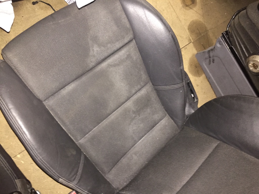

Du nouveau ....
J' ai trouver des sieges de 2007 500 euros mais avec des petites traces d' usures....(sieges conducteur)
Pensez vous que ca soit reparable a votre avis
lassise passager presente des traces sur l' alcantara à votre avis reparable ou pas??
PS merci pour votre aide précieuse......
Les S-Line que j'ai eus étaient dans le même état.
La partie tissu (ce n'est pas de l'alcantara contrairement à ce que tu indiques) se lave très bien avec un injecteur extracteur.
Pour le cuir, il existe des kits complets pour leur réfection, avec du cuir liquide pour recharger en teinte. Le code couleur est N2L.
:coucou:
Ok je vais me renseigner chez kiloutou pour injecteur extracteur plus vulgairement appellé shampouineuse ==)
et pour le cuir liquide des marques en particulier??
Merci

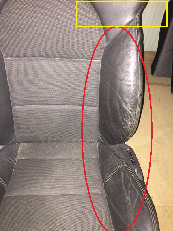

Par contre une question subsiste : pour moi ils ne sont pas cuir mais simili
Est ce possible??? et pour le soin du coup .....
Eclairez moi.... SVP
Autre chose ou se trouve les airbags sur les siege SVP??
Merci pour votre aide...=)
Est ce possible d' avoir du cuir au nivo du rond rouge et du simili au niveau du rectangle jaune??
merci
ca me parait drolement costaud... et plastifier ca n' existe pas en simili?
par contre j' ai couper un bout derriere ca sentait le cochon brulé donc cuir???
Personne? :reflexion: :reflexion:
Comment reconnaitre? sachant que je n' ai pas la voiture je n' ai pas les n roue de secours ou dessous banquette...( donc pas de ref++(==(( )
Non c'est du cuir, sauf qu'à cet endroit il ne subit pas les mêmes contraintes ni frottements!
Et ce coté "plastifié" montre qu'il a bien besoin d'un petit entretien :secret:
