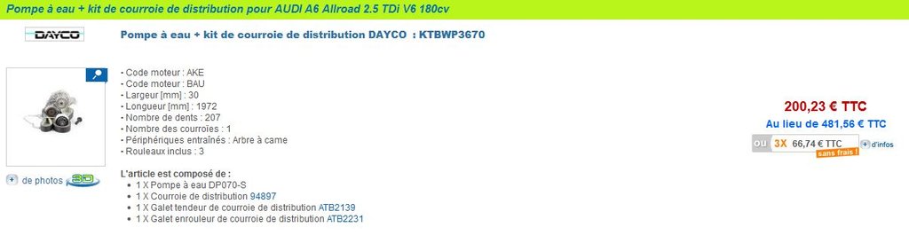

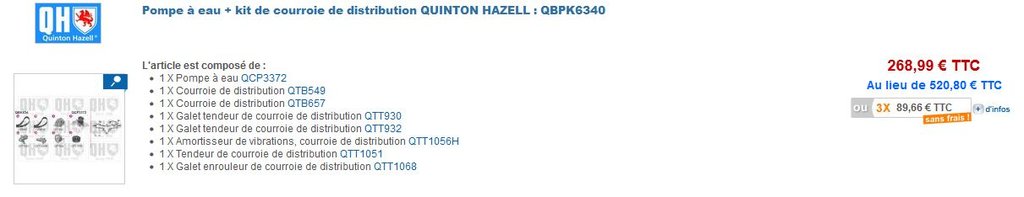

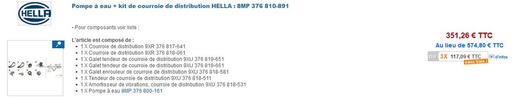

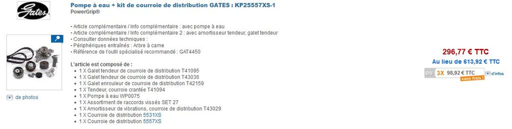

Hello les amis !
Oscaro me propose plein de choses différentes en kits distrib + pompe à eau....
Des fois il y a 2 galets inclus dans le kit, des fois 3, des fois 4 .....
Des fois 1 courroie, des fois 2 ......
Etc....
Que choisir pour mon Allroad 2.5 TDI d'avril 2003 SVP (Moteur AKE) ???
Merciiiiiiii !
Si je devais faire le choix ça serai SKF sans hésiter
Ca me va, mais est-ce que ce kit est bien complet ?
Le contenu diffère selon le fabricant, des fois 2 galets, des fois 3, des fois 4.... On ne sait plus quoi choisir.
